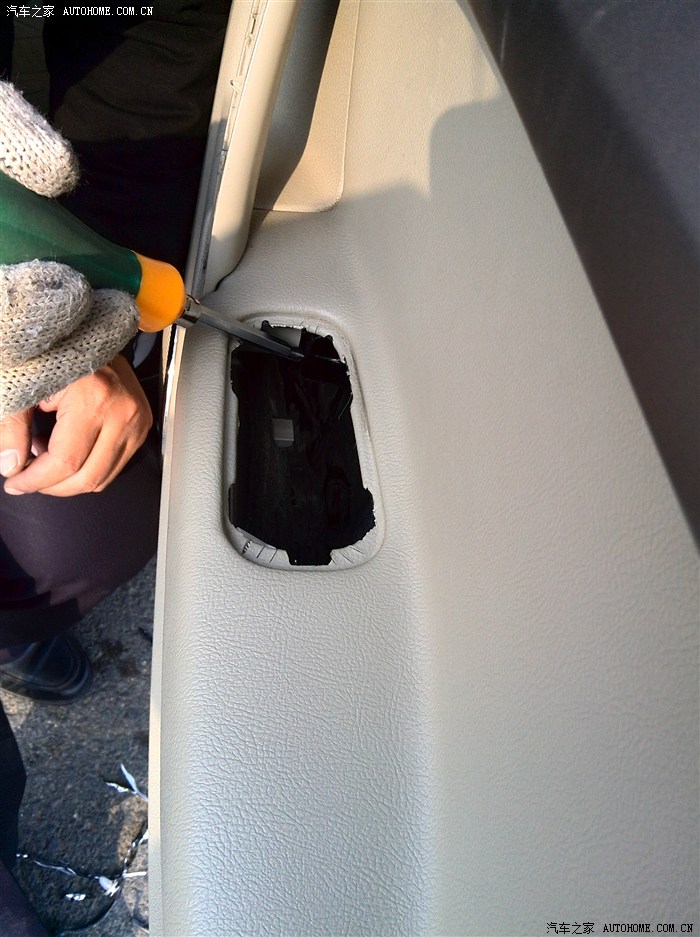

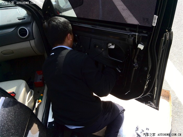

     首先在重复一下拆门板,盗用下“战犯”版主的图片(斑竹大人不要发飙哦,人家是良民,呵呵),按照图片部位顺序进行拆卸就可以了,撬门板时力度要适度,我撬坏了8个卡扣,幸亏买装备的时候卖家送了20个,呵呵,很感谢“高恩隔音”卖家(如果想买和我相同的材料,可以在某宝上搜店铺名称“高恩隔音”卖家名称也是“高恩隔音”北京的卖家),真的很厚道,不是广告哦,呵呵...

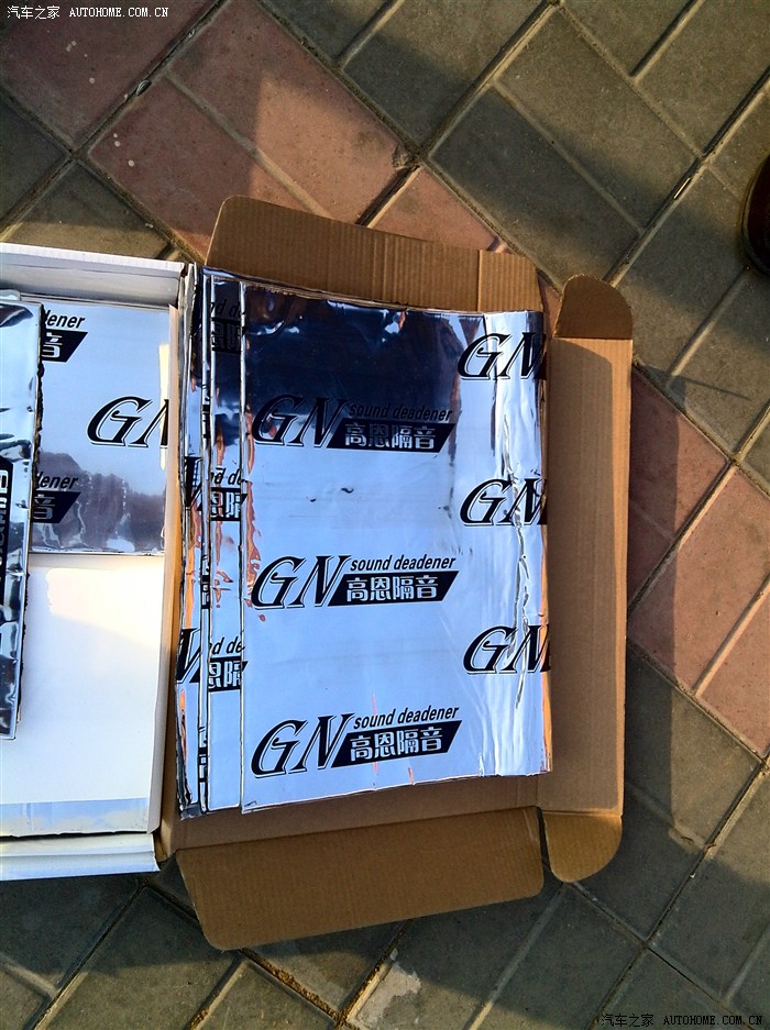

高恩的小块止震板

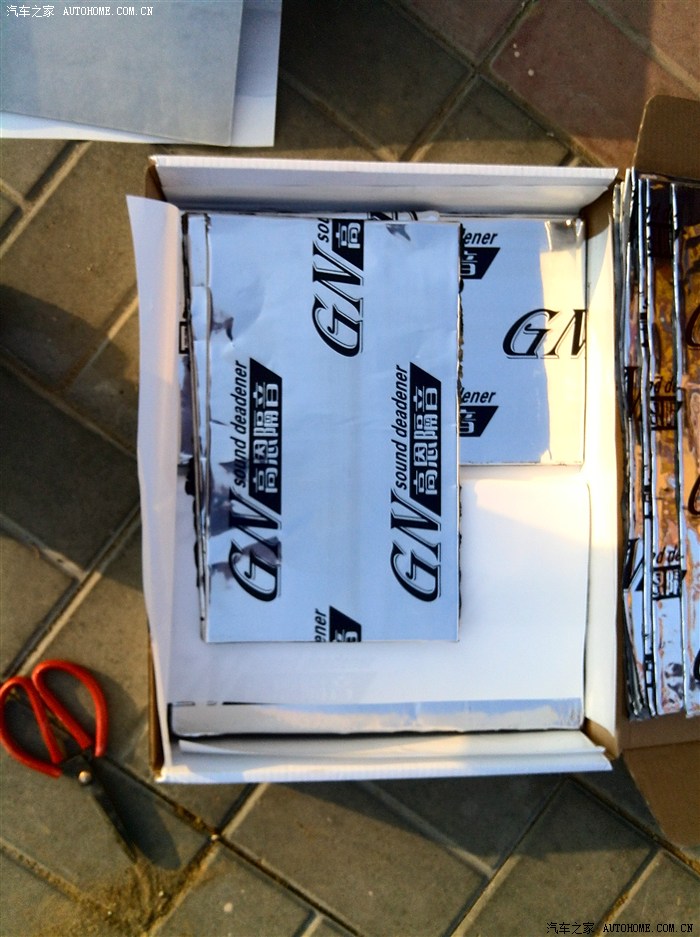

  高恩的大块止震板

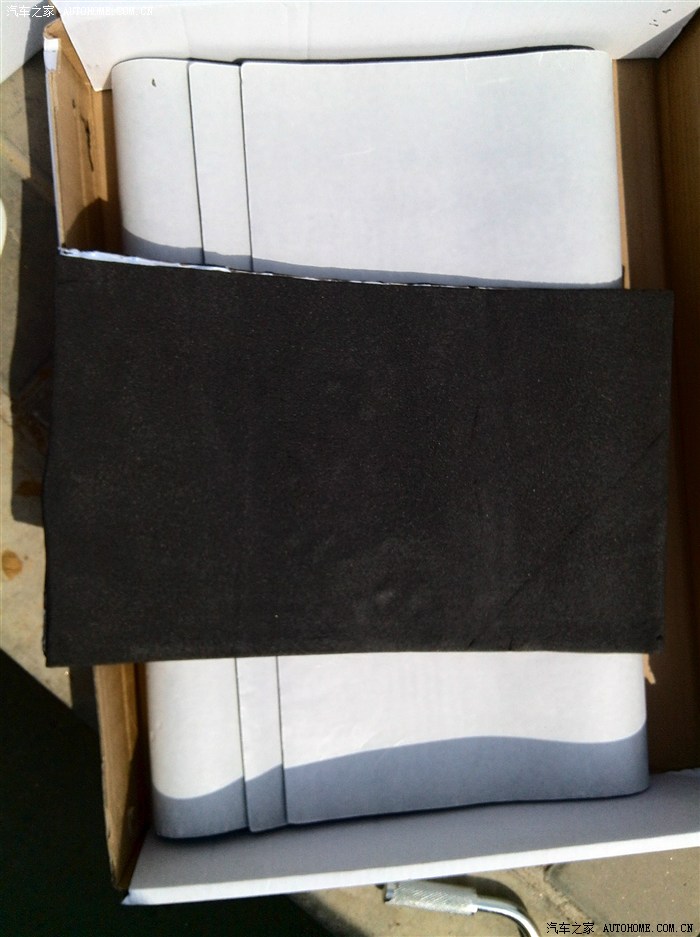

好像忘了拍隔音棉了,不好意思,呵呵....继续中......
接下来的工作就是受到北京车友会会长“幽兰大哥”的启发,把隔音棉裁剪成和小块止震板相同的规格并粘贴在一起,这样做隔音的时候会节省很多很多时间,实践证明会长说的是对的,再次感谢中,呵呵....

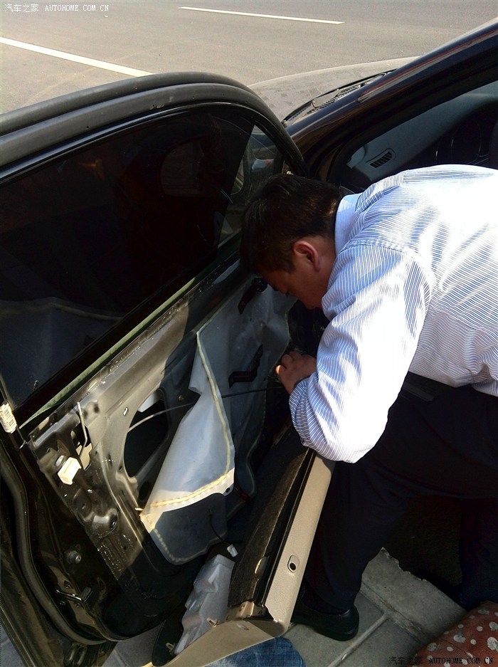

先拆左前车门

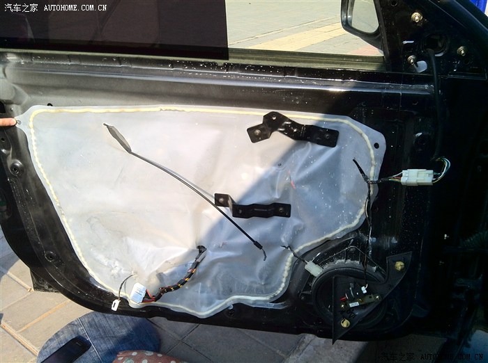

幸亏还有一层,不然全走光了啊,呵呵.......

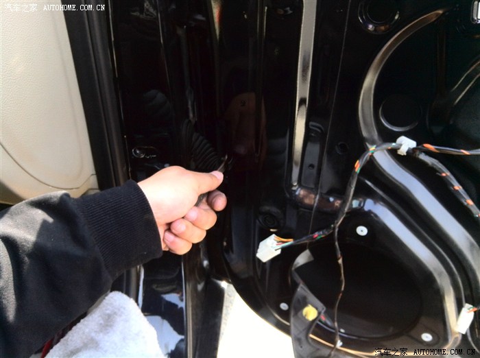

看到防尘罩上的两个贴片了吗,拆的时候千万要记住他们的安装位置上朝着那个方向的,切记!!

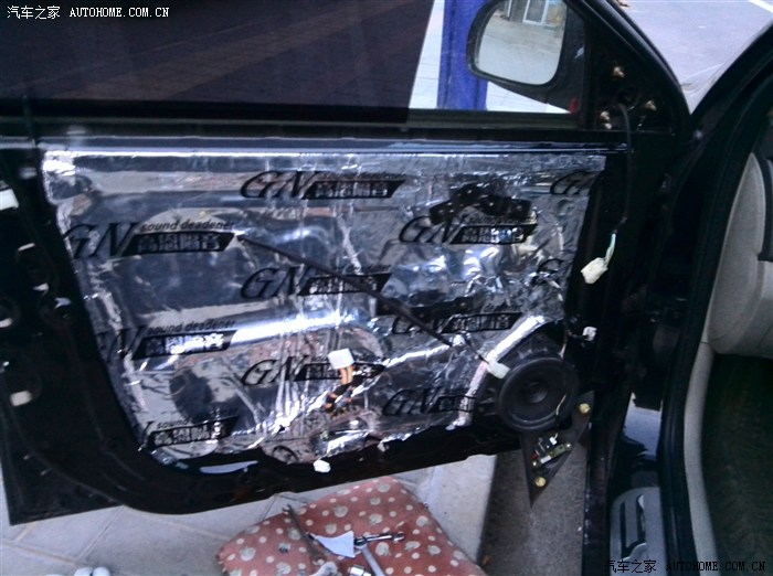

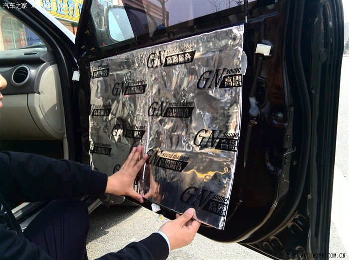

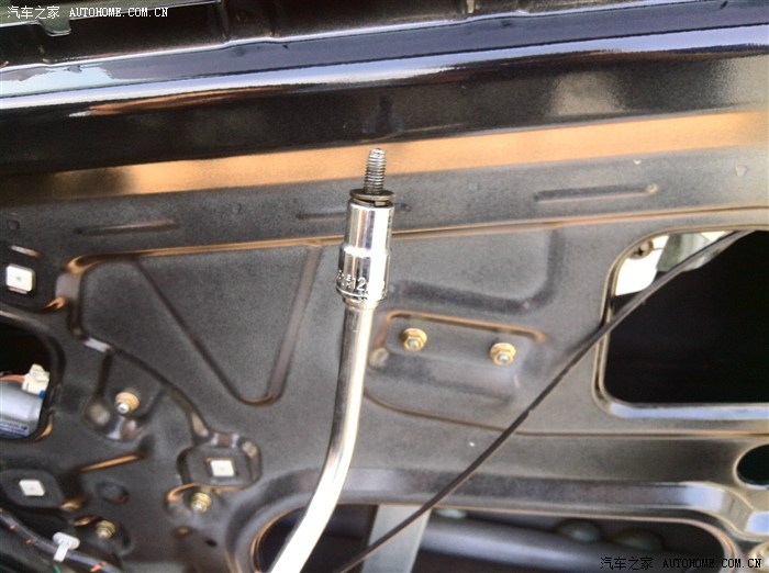

开始贴了,可是心里很着急,里面不是横着的防撞梁,就是这个那个的东西,贴的时候都很碍事,不过贴的时候还是按照卖家说的,每个门板内贴四块,已经拆成这样了,只能拼了.....(安装四门的时候玻璃要全部升起来,前门安装的时候小块止震垫要从玻璃和钢板之间的缝隙里塞进去,从下图我左手边向右贴,反方向的门,方向和下图相反,后门可以从下面直接把止震板塞进去的)
继续贴,贴完一块,玩了命的使劲按,怕不用力粘不住白辛苦了......
呵呵,第一块门板大功告成喽,就是手艺有点那啥,呵呵,你懂得....
贴完左前门已经是晚上7点多了,算算时间,天呐,由于自己没有经验,一个门从拆到贴完再到门板安装完竟然用了三个小时,呵呵......

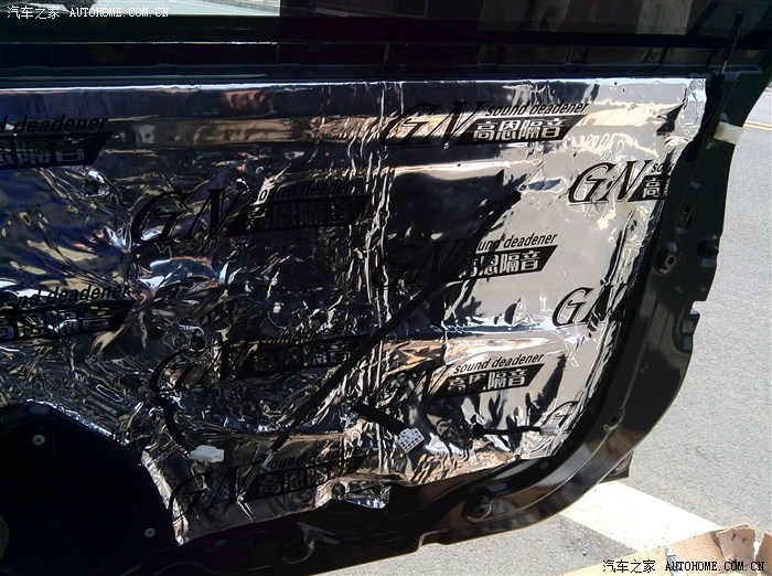

右前门施工完毕,裁剪后的效果,手艺还可以哈,呵呵....

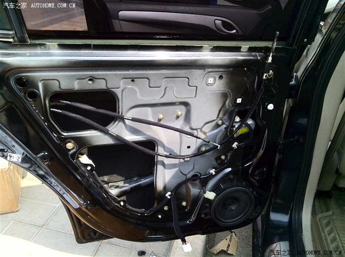

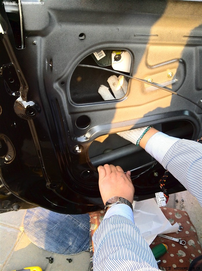

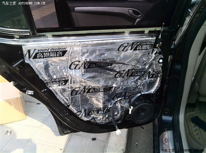

这是左后门,还有一点忘了说了,在这补充一下,贴完内板以后如果有海绵的话,最好把能看到的线都缠上海绵,防止摩擦有异响
这是贴完后的样子,还可以吧,呵呵...

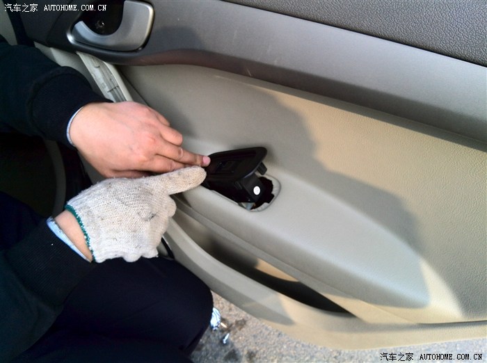

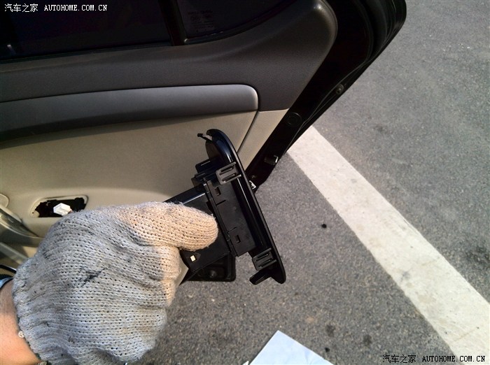

第一,拆门板的时候,玻璃升降开关的插头很难拔下来,所以就把开关从里面捅出来了,拖着门板,让开关凸出来在把插头拔下来,拔完后就是这样了,如图....
第二,在往回安装玻璃升降器开关的时候要注意,两边的卡头不一样,一边是垂直的,一边是45度角的,如图...
安装的时候要先把45度角的先按上,再去轻轻按下另一次,如图

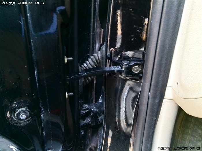

雷迪斯俺的,乡亲们,你是不是被限位器不能限位而困扰呢,是不是想换一套大众朗逸的限位器呢,下面介绍开始喽...

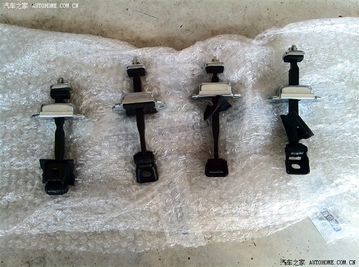

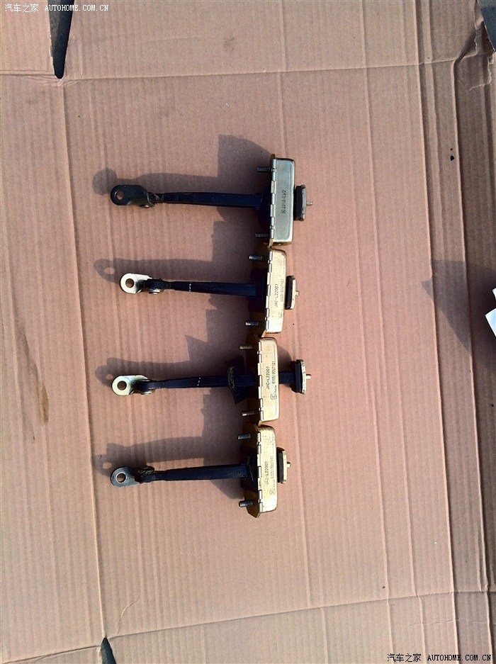

这个是朗逸的四个限位器,两个前门两个后门,有两个卡槽(三位的)我装的前门,有一个卡槽的(两位的)我装的后门,还有安装的时候,需要拆装喇叭哦,不然装不上滴,呵呵....

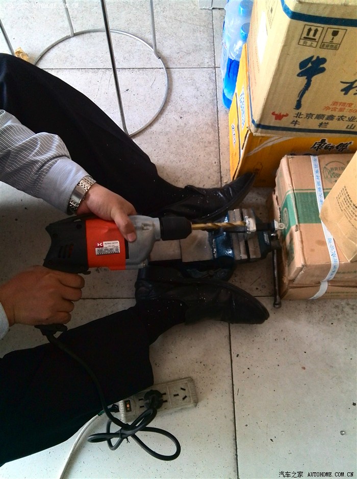

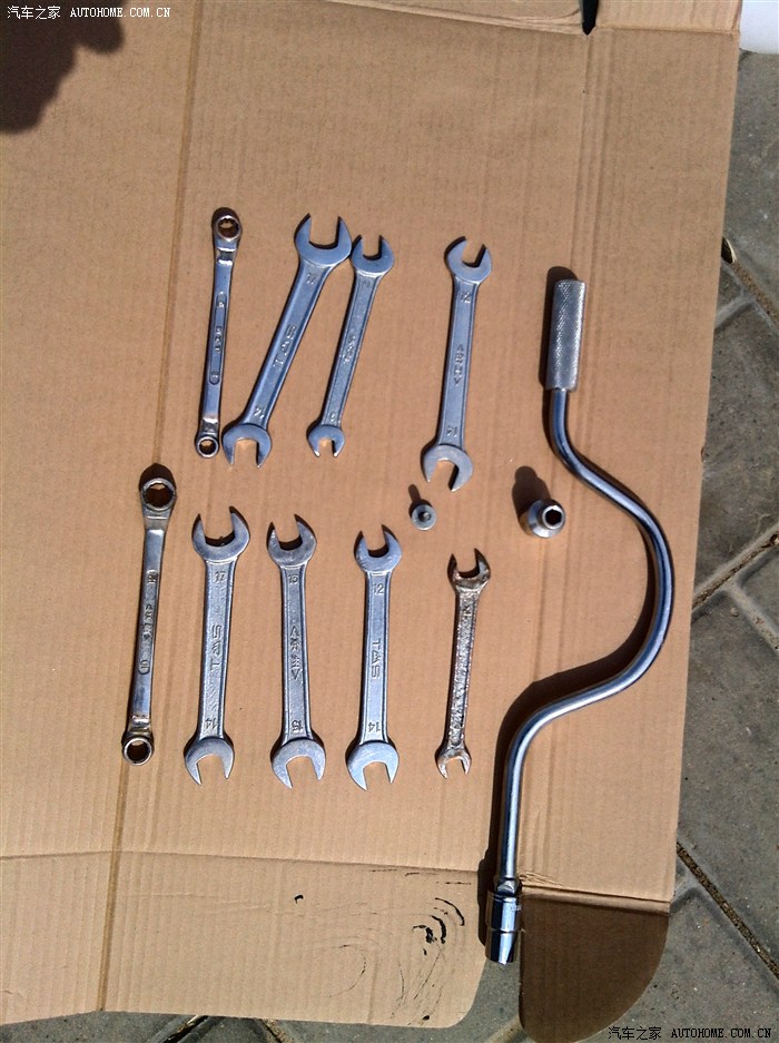

听卖家说限位器买了以后自己要改动,需要用10号钻头把安装孔扩大,并用六毫米(1.5厘米长)的螺丝在装回去,由于太激动了,工具准备的那是相当滴到位(等安装完了以后才发现这些只有两样能用上,一个就是10号的开口板子,和12号的套管),请欣赏.....
请继续欣赏....
请在欣赏一次...
开始动手施工喽.....在这里我给大家一个小小滴建议,不要用小号的钻头先去扩孔哦,我开始先用的7.5号的,刚开始钻,直接断掉,后来直接上的10号,一定要直接用10的,怎么钻你懂得,呵呵....
这个就是10号大钻头的钻的,手艺还可以吧,呵呵...

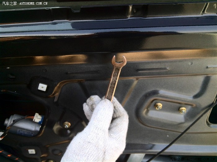

安装时必要的两把工具,介绍下,10号开口板子
用他拆、装这里的螺丝用的*(门板上的螺丝)
第二把工具就是12号套管,请欣赏...
用他拆、装这里的螺丝用的,位置我不知道叫什么,自己看应该能看懂的....

江淮原厂的正品配件,对不起您,您下岗了,呵呵....
换完以后的感觉怎么说呢,肯定比原车的好,可能是因为新货有点紧,开关门要用力才行,不过效果还是可以的,值得大家更换!
