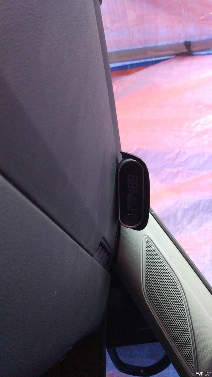

装倒车雷达
雷达买的后4点的 蓝屏 可以显示4个方位的距离 牌子不说了马云家排第一那个 258裸机 318包安装
找人安装的 这次之所以不自己动手 因为我不知道雷达后面穿线走哪。。还有拆不拆保险杠好麻烦。。事实证明还是老师傅6。。。在这里想自己安装的 把重点说下
打孔就不赘述了 参考280什么的有倒车雷达的位置!!自己拿双面胶帖着定位上下距离 至于 左右距离 拿卷尺量 侧面的定位 师傅是取中间为基准然后~打孔咯 需要手电钻 嗯我有 打这个需要开始钻需要慢一点钻稳了在全速钻。。这是一个曾经机床装配工的我的个人经验。。
打完穿孔 线从车底出来 这时候重点来了看下图!!!
看见穿线位置了嘛 把头伸进车底 凸出的橡胶密封住的就是那个预留穿线孔需要用尖锐的东西或者 钻头钻通。。一边一个 不放心可以从上面钻备,拿掉备胎碍事。。
看见备胎旁边的圆圈,中间还有个小圆圈那个 类似地胶类的封住的钻通穿线即可。。。。。空盒子固定在右边当然随便你。。。线记得用胶带过一下。。。。
然后线接倒车灯线 我接的右边的 。。扳开黑色的毛毛的尾灯旁边的就看见了尾灯线了 哪根呢 嘿嘿我也没注意看 如果你装了倒车影像就从那几根接了倒车灯线试试把 挺好找的,把外接的线排除就知道了
地线接右侧下方的螺丝上很好找就这一个! 然后找个螺母套上 !
我觉得方右边比较好
安装玩工 色差还好 蓝色真的难选!!!
在外面找安装点安装不拆保险杠价位60左右吧 拆保险杠100 吧 装6点8点就不知道!
