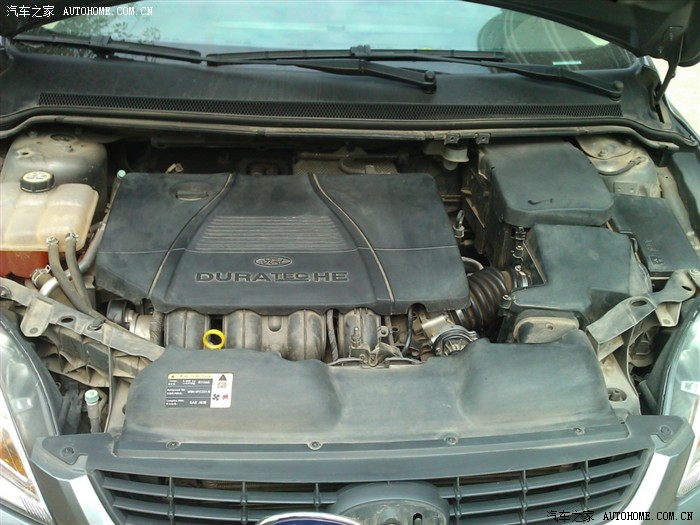

昨天打火失败,三保后首次出现(4月份三保,保后行驶了约6000公里),发动机故障灯也亮了。当孩子他妈打电话给我的时候我就知道要清洗节气门呢。首先感谢落尘有殷的帖子,知道要备个加长T型套筒扳手。好,上图说话。

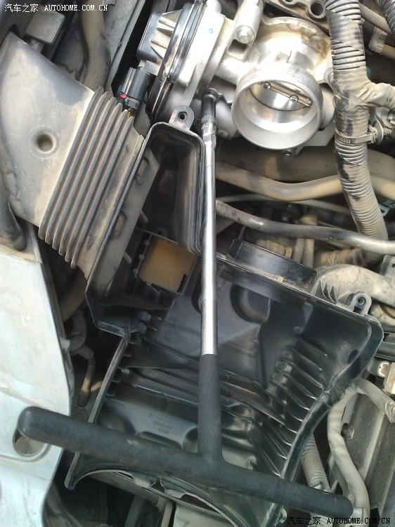

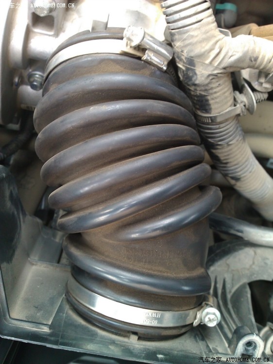

轻松取下空滤盖和进气管---所用工具7mm套筒。
空滤盖上的螺丝是连在空滤盖上的,不必担心掉落。

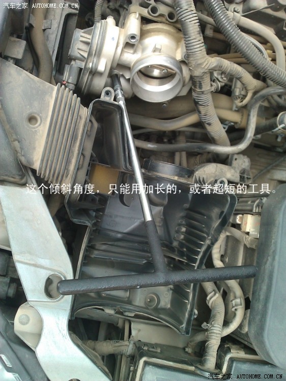

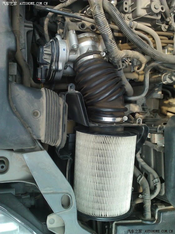

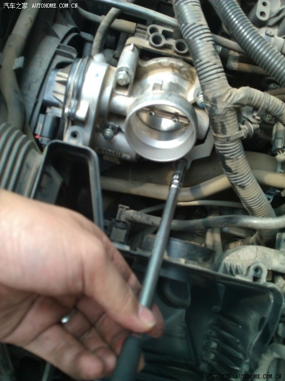

看上图,知道为什么要用加长的套筒了吗。用通常的,因为角度问题,不能套到螺丝上,加长的,手柄在外面,螺杆紧贴空滤外壳,刚好套在螺丝上,虽仍有点不正,但刚好可以拧开螺丝。继续下节气门上的螺丝。

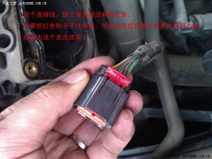

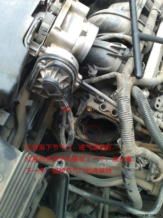

拔掉节气门的连接线,可能是整过过程中最困难的。先把红色卡子往外拨(咔的一声,拔出一节),左手拿着节气门,右手按住我用红色线圈圈的部位,用力按着同时往外拨,线圈接口就会从节气门接口拔出。建议先下节气门螺丝,然后拔线圈,这样操作空间大。

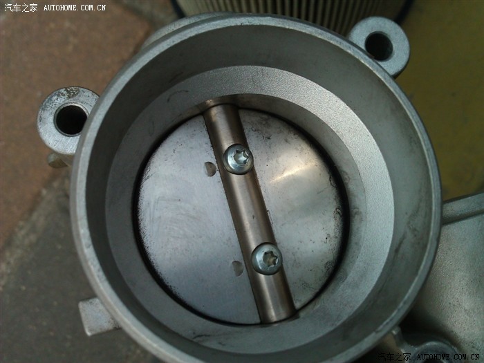

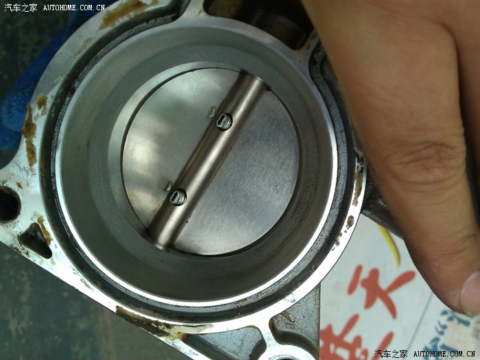

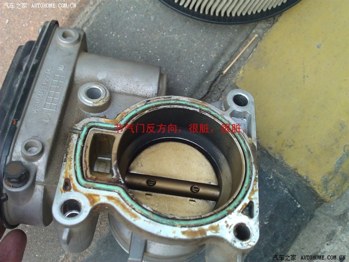

节气门取下,看进气方向,还算干净。补充:清洗节气门注意要事先把橡胶垫圈取下来,冲洗时清洗剂尽量不要喷射到垫圈槽里。

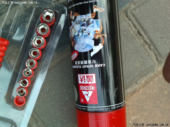

所用的清洗剂。左边是套筒螺丝工具,只用到了7mm。

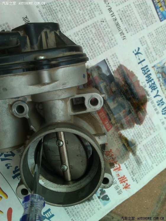

节气门关合的力度很大,要用起子卡住。

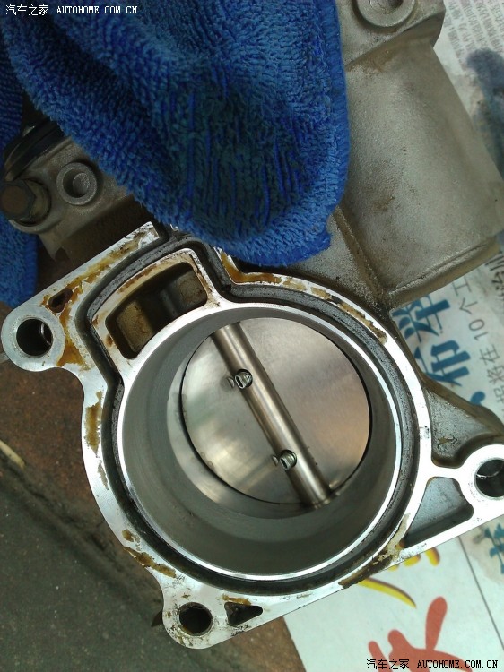

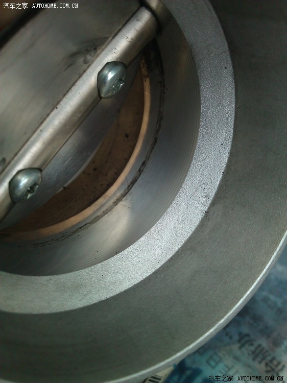

毛巾喷上清洗剂,用手擦洗顽固污渍。

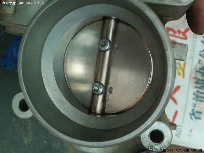

清洗,正方两面。
清洗完毕,开始回装。装节气门,主要把节气门固定在内侧的两个支架孔上。粗心者有可能漏掉支架,特此强调。

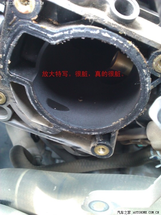

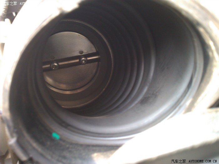

装上空滤前偷窥下进去管和节气门。然后再往里面喷清洗剂。

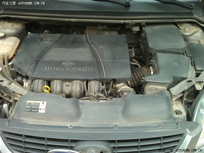

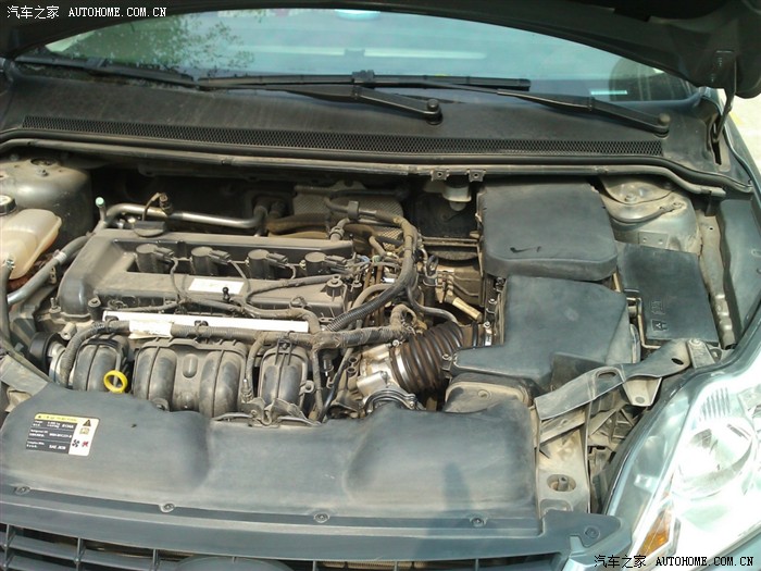

回装完毕,最后装上发动机盖板。

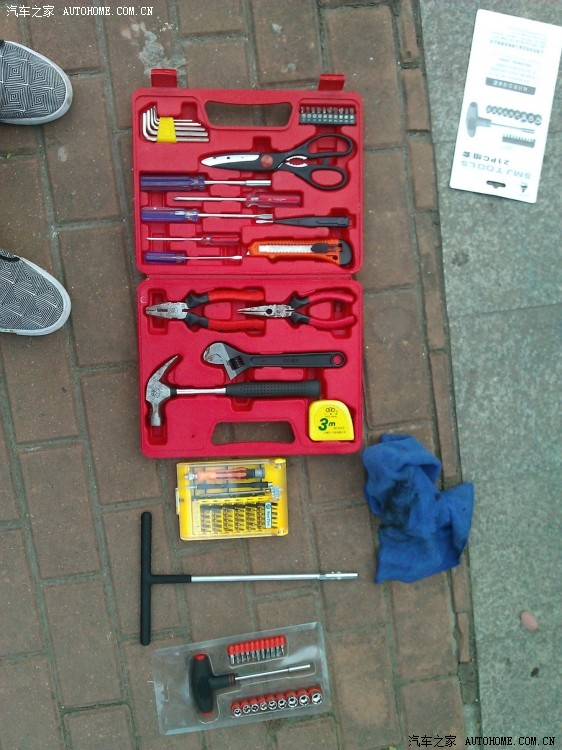

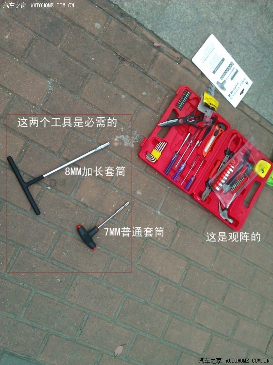

工具箱整理。只用到了两个,7mm普通套干(一套20元)8MM加长套干(一个10元)。
下图是工具大全,清洗节气门的只需要两个工具,一个7毫米的普通套筒扳手(最右边是上午购买的一套,尺寸齐全,20元),一个是8毫米的加长套筒扳手。另外需要节气门清洗剂和抹布及垫布(或者报纸)。

节气门关合的力度很大,要用起子卡住。
毛巾喷上清洗剂,用手擦洗顽固污渍。
清洗,正方两面。

用7MM套筒上进气管。
上空滤。空滤很脏了,准备四保时换,当然自己动手呢。
回装完毕,最后装上发动机盖板。

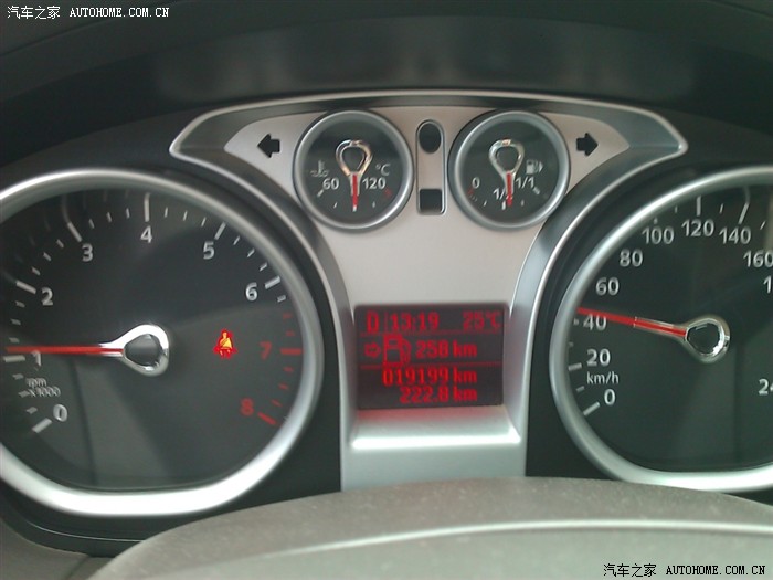

之后再启动发动机,故障码消失,但行驶中怠速偏高,看最后一张图,看看这几天能否降下来。以前每次到4S店清洗后,技师都谈到初次清洗后短期怠速会有点高。
如下图,匀速行驶,送掉油门后,转速降到1000~1200左右稳定一段时间,比平常略偏高。
