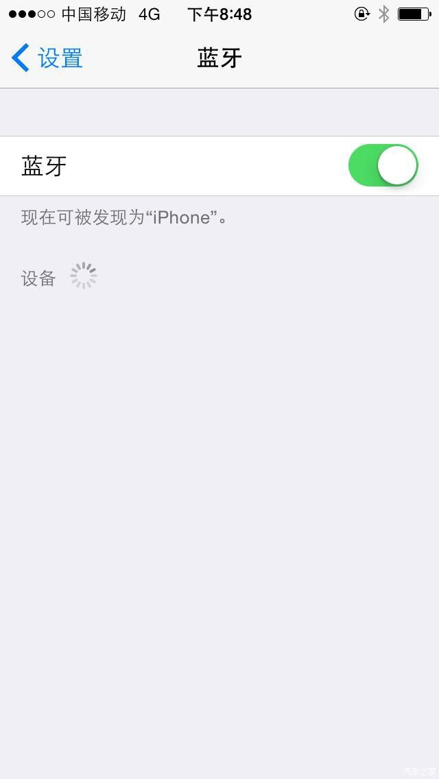

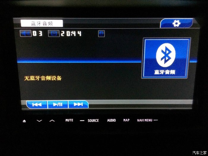

从昨天开始,突然,蓝牙连不上了,用5S和6plus都不行,车上始终是这个界面
手机是这样

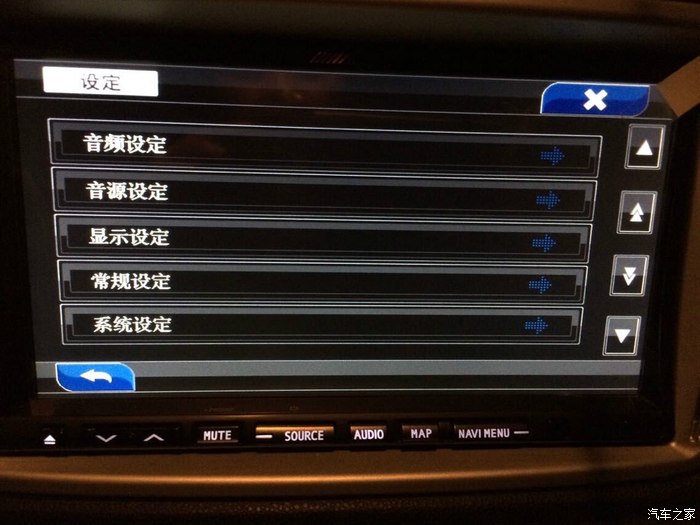

还有叫从这里设置
可里面找半天,实在是找不到关于蓝牙的设定,除了音源设定里有个蓝牙,可是怎么点也点不开。
再想别的办法。初始化阿尔派,重启手机,折腾半天,还是无果。

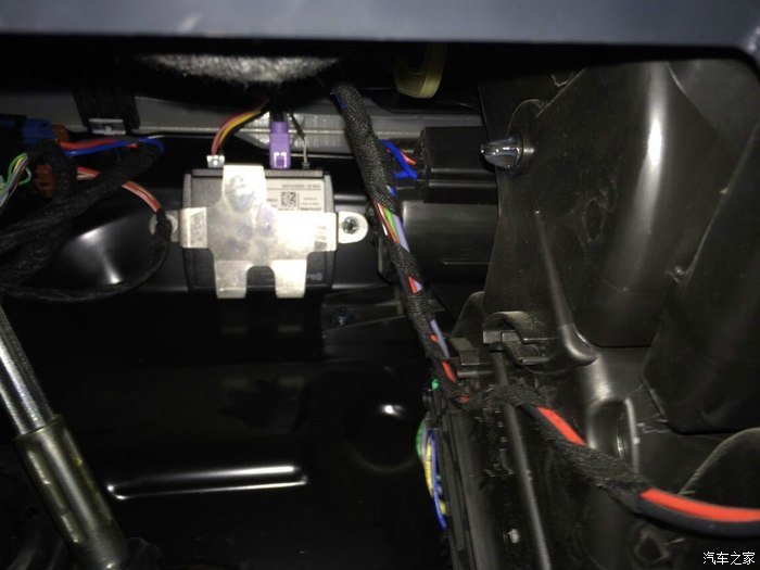

这里眼睛一亮,大家注意,选购的蓝牙扩展盒,说明阿尔派的蓝牙模块是单独的,找找试试,终于在刹车踏板上找到了它
图没拍清楚,上面写了有KCE-400BT字样,没错就是蓝牙模块,仔细琢磨,有三根线,最左边一根应该就是电源线了,捏住卡子,拔下,再插上,嘿嘿,奇迹发生了,轻松连上蓝牙。

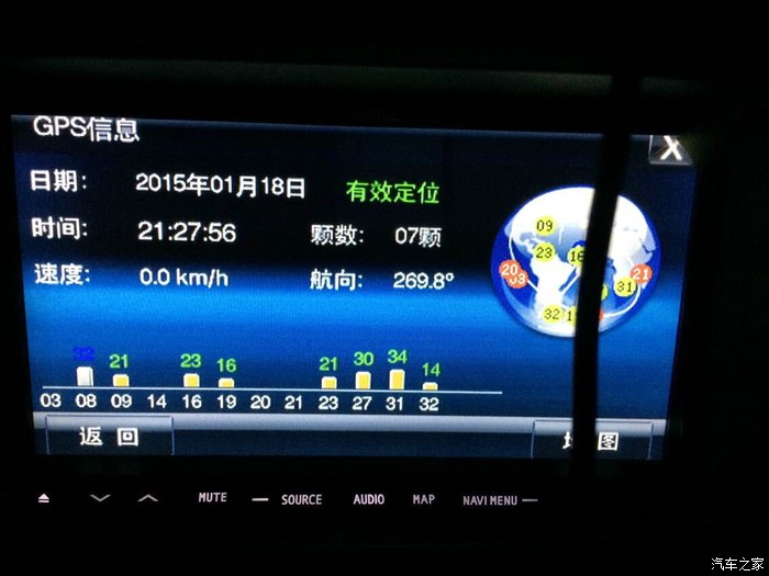

那么问题又来了,之前初始化阿尔派的时候,时间变成了2010年1月1日,找遍了各种设置,居然没有地方设置时间,没辙,在车上傻研究,既然没有设置时间的东西,那导航连星应该可以自动更新时间,试下,打开导航,等了半天,搜到星星,哈哈,时间真的回来了!
