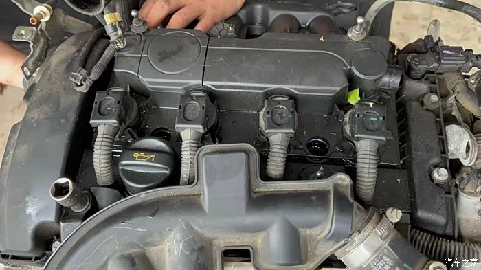

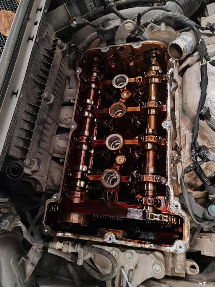

在制定这一精密的烧机油修复蓝图前,详尽的检查犹如侦探破案,不可或缺。首当其冲的,便是那气门室盖的审视。只见其周身遍布机油的斑斓,仿佛岁月的泪痕,每一个角落都诉说着渗漏的故事。这不仅仅是密封垫的疲惫,更是塑料材质在时光侵蚀下的无奈妥协。面对此景,更换总成成为了不二法门,非是奢侈之举,实则是旧物难当重任,换垫子不过是徒劳的挣扎,只会让问题如野草般春风吹又生。因此,我们毅然决然,以新换旧,让气门室盖重获新生,确保每一次呼吸都纯净如初,让车辆的心脏再次强劲跳动,无惧征途。
诚然,这款发动机以其负压技术著称,引发了不少车主对烧机油现象的疑虑,纷纷揣测是否是废气阀的“退休”导致了这一连锁反应。在此,我们郑重其事地拆解了废气阀,如同侦探揭开层层迷雾,展现在众人眼前的,是完好无损的膜片,它坚守岗位,未曾懈怠,用实际行动证明了自己的清白。
然而,问题的根源往往藏匿于细微之处。漏油、漏水等现象,看似杂乱无章,实则都指向了一个共同的元凶——密封件的老化。在这个世界的每一个角落,完美与永恒都是相对的概念,即便是品质卓越的部件,也终究难逃时间的侵蚀。正如四季更迭,万物皆有凋零之时,密封件亦不例外。
尤为引人注目的是,四个进气口的密封垫,它们经历了无数次的压缩与释放,已近乎与进气歧管平面融为一体,这种亲密无间的接触,却悄然间打开了漏气的大门。进气系统的这一细微漏洞,如同蚁穴溃堤,不仅削弱了爱车的动力源泉,让每一次加速都显得力不从心,更使得油耗悄然攀升,环保指标亮起红灯,排放超标成为了不容忽视的现实。更为严重的是,当这股“漏气”之风愈演愈烈,发动机故障灯也将不甘寂寞地亮起,成为车主心头挥之不去的阴霾。因此,对于密封件的定期检查与更换,不仅是对车辆性能的维护,更是对行车安全的负责。

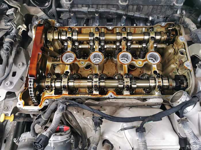

清理后干干净净
