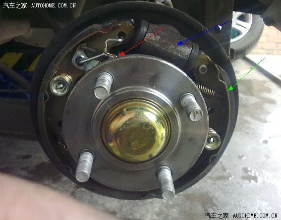

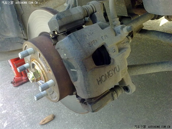

支起2个后轮:同样的力度旋转论坛感觉松紧度不一,可以按照图下的调整!
红色剪头下面有一个调节齿轮,剥开防松铁皮就可以调节刹车皮的开合直径!调好以后套回刹车鼓,感觉松紧度与另外一个后论差不多就行了。启动汽车,踩刹车反复多试几次!蓝色剪头是刹车泵!绿色就是刹车皮了!
因为2边钢丝绳松紧度在出厂时没有调整平衡(我车就是)。不过差一点没有关系,手刹只是起到停车驻车的作用!

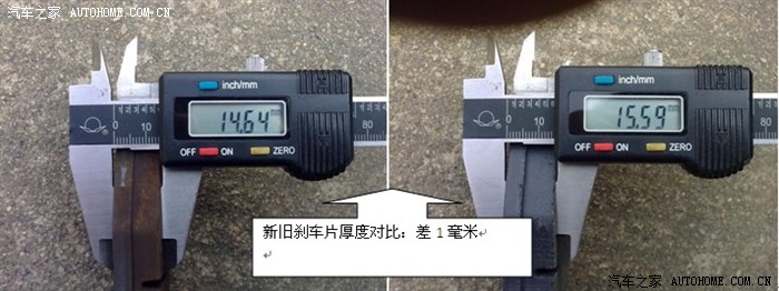

         更换新刹车片以后,刚开始感觉没有作用还不如旧的刹车片。慢慢的跑了差不多30公里,刹车片与刹车盘磨合一点了,刹车效果就出来了,现在跟原刹车片的刹车距离比要短一点了。说明书说100公里左右 刹车片才磨合好(卖刹车片的说要200公里左右)!我相信等完全磨合好了,刹车偏软的问题将有根本的改善!

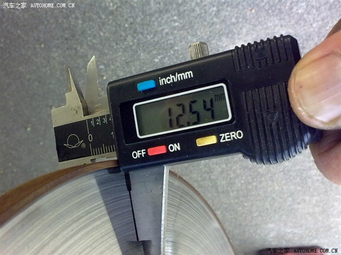

刹车盘厚度尺寸,作为后期更换刹车盘的参考尺寸(刹车盘的最大磨损极限为2毫米)!

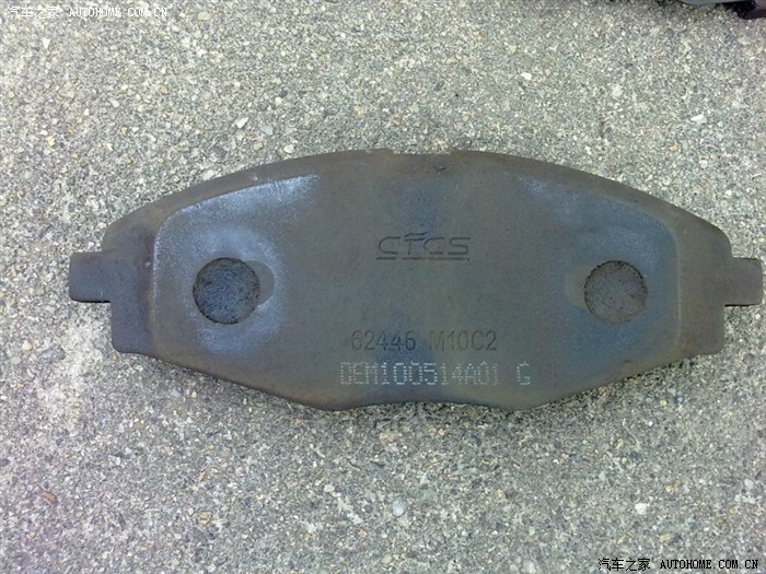

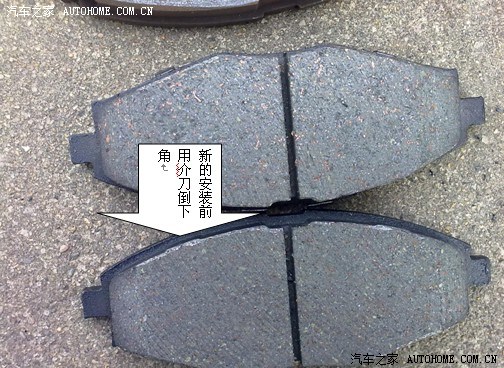

旧刹车片
如图说明所示

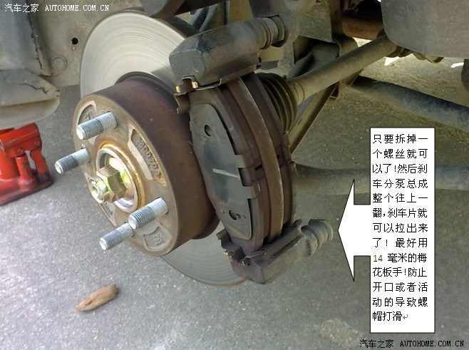

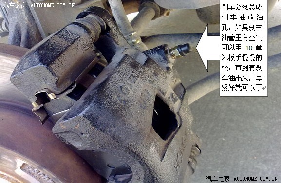

更换新的刹车片时,刹车分泵卡不进去。先将刹车分泵放下架在刹车片侧面上,然后拿螺丝刀插入刹车片与活塞中间,使活塞缩一点进去再按下刹车分泵到位!上紧2个刹车分泵固定螺丝。启动汽车连续踩刹车,不用熄火。慢慢松开刹车分泵上的放油螺丝进行刹车油管可能有的空气排空,有3-5滴刹车油冒出来就可以上紧放油螺丝了(此程序本身必然,但是既然拆开了就顺便排下可能有的空气,浪费几滴刹车油不影响)!
