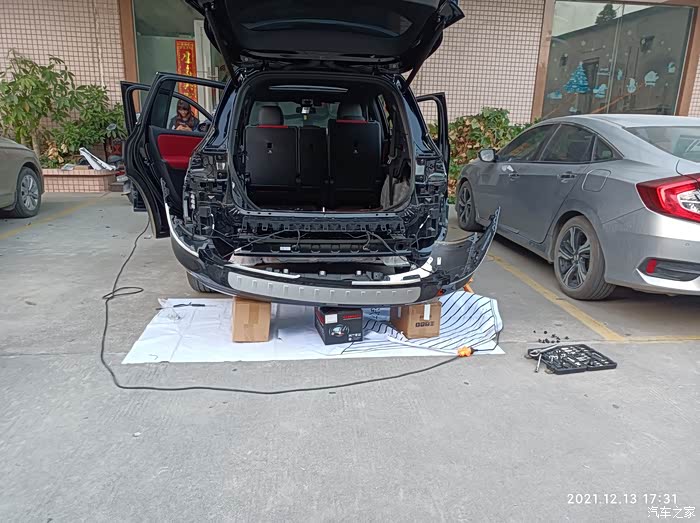

开搞,第一步拆后杠。GLB的后杠真不好拆,这应该是我拆过那么多车中,最难搞的一款之一了。工时费亏大了。
为了拆杠,后排座椅都卸掉了,光拆个杠就搞了差不多两小时,心好累啊。

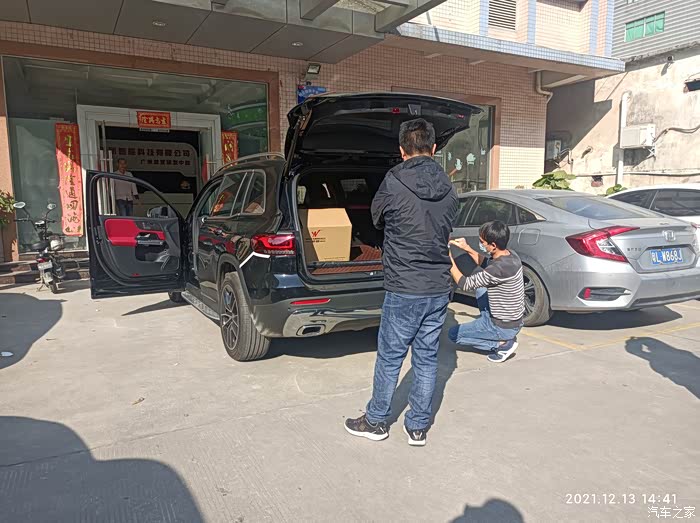

安装后面的雷达传感器
雷达的位置要比一下外壳的位置,不能被倒车雷达或者车灯电线之类遮挡,否则会干扰信号。GLB后杠位置比较空,所以找安装位置比较

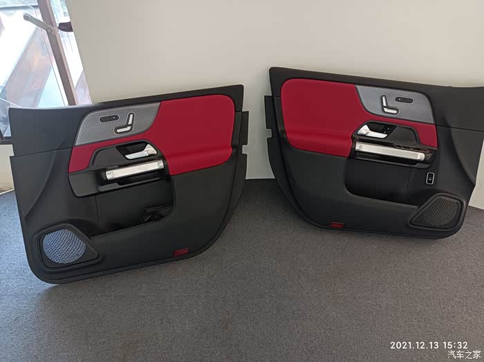

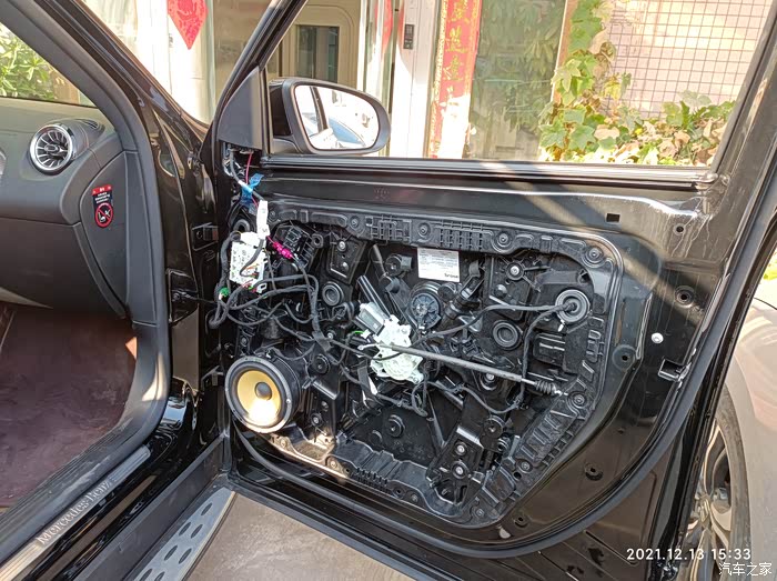

拆主驾侧门板,这个就简单多了,信手拈来
拆副驾侧门板
这是被拆下来的门板两兄弟。

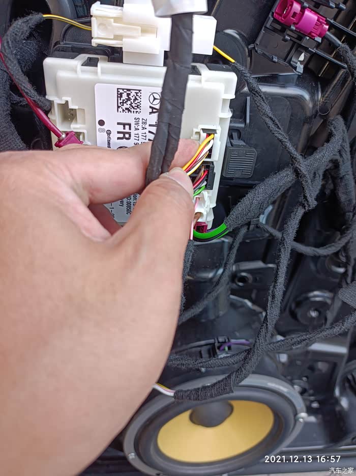

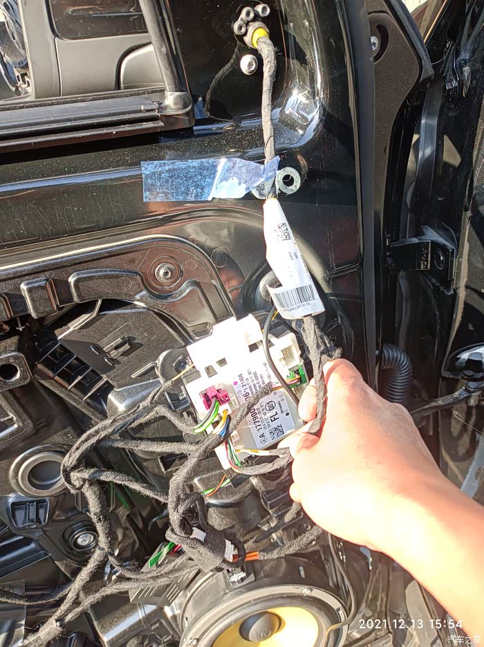

穿门板线。这款车的门板线还是挺好穿的,几分钟搞定了。

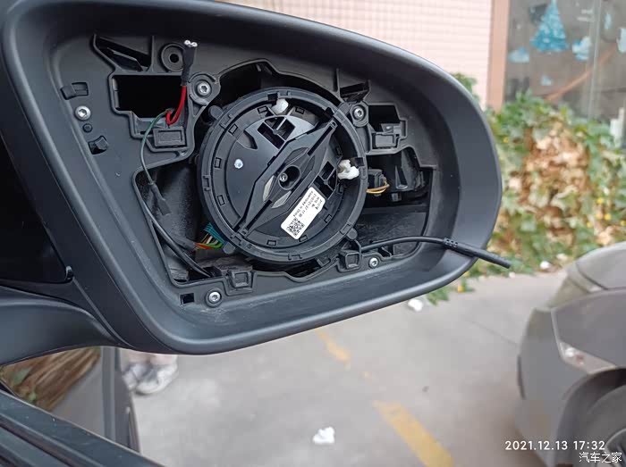

抠掉原车镜片,把报警灯线穿到后视镜,然后替换原车镜片。

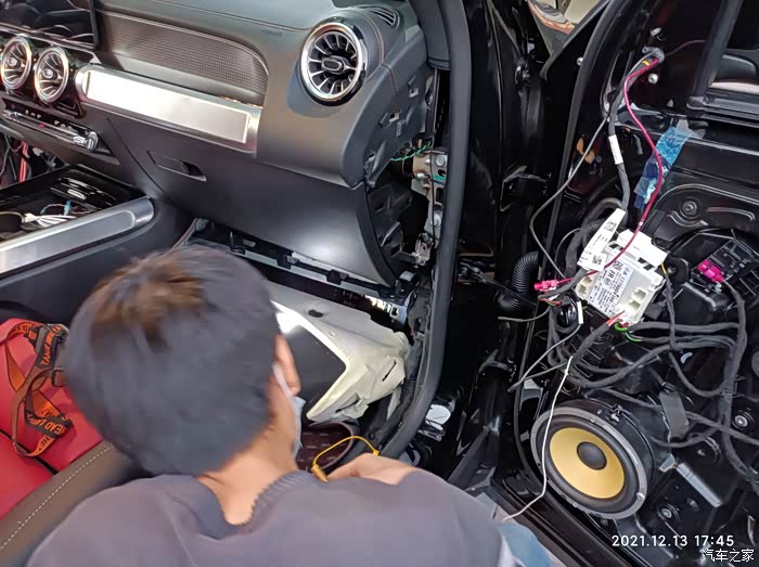

一般车型的保险盒都在主驾驶位,少数在副驾驶。glb这款车的保险盒真不好找,主驾副驾都找遍了,没找到保险盒的位置,最后只能打电话求援,才知道是在副驾驶脚下隐藏了。

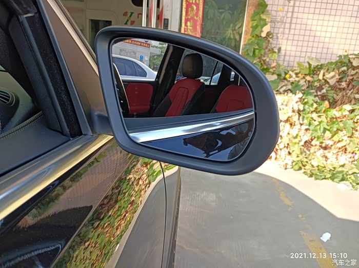

安装前的镜片效果图(没有盲点图标)

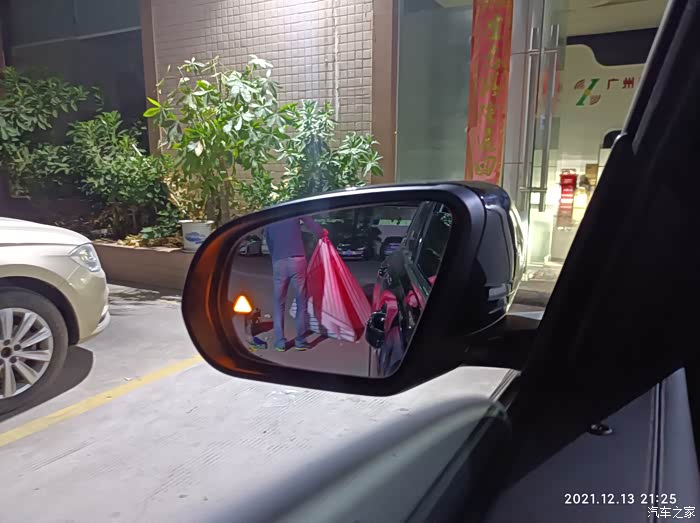

工作时效果图,点亮盲点图标
