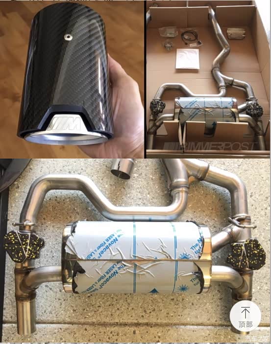

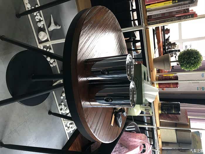

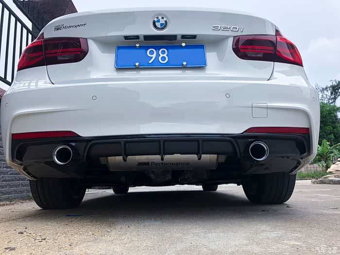

没错,这是副F30 N55 双边单出阀门款MP排气。

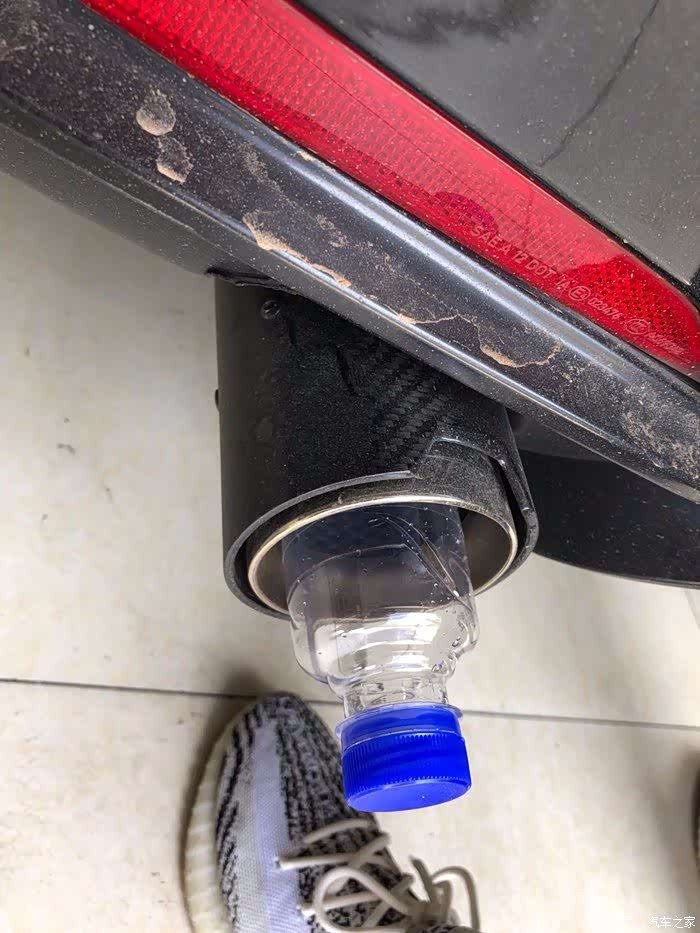

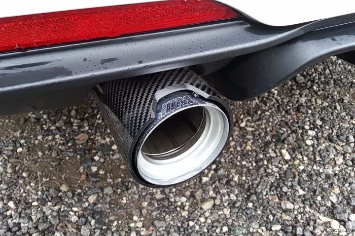

这个夸张的尾喉直径我已经用实物来衡量了。。目测在1XXmm,因为我测量之前曜夜版本黑色尾喉单只90mm普通版本镀铬尾喉单只80mm。这个碳纤维MP尾喉外径已经明显粗了很多。

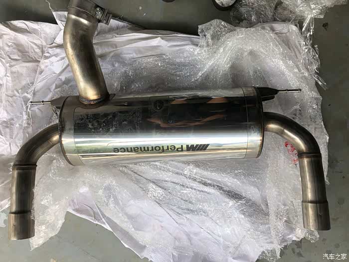

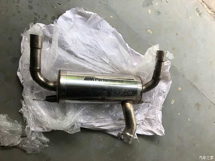

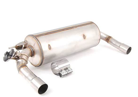

这就是上图宝石青N55 335的MP阀门排气尾鼓。
接口管径80mm。
接口管径80mm。

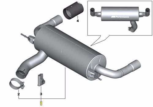

ETK 查询的配图 B58 MP排气尾鼓。取消了N55 MP排气的阀门设定。
接口管径80mm。
(从实物外观看尾鼓的包裹材质应该是304不锈钢)
接口管径80mm。

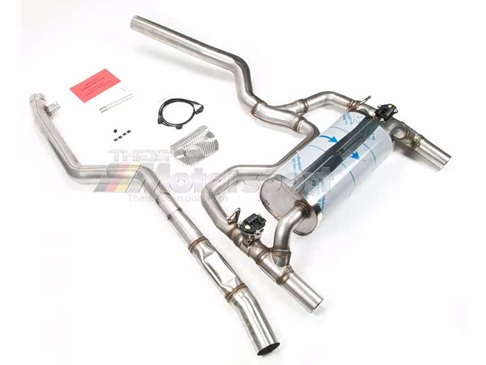

最新款中尾段 B58 MP排气,不再只是一个尾鼓。
据简介说配合官方MP ECU 程序升级使用能提升可观的马力和扭矩。
再次回归阀门设计,而且是双阀门双回路。
再次回归阀门设计,而且是双阀门双回路。
实物图。

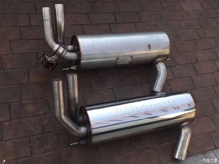

上为N20 MP 排气。(带阀门)接口管径76mm。
下为B48 MP 排气。(无阀门)接口管径76mm。

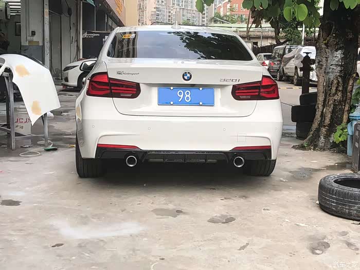

很多想要颜值的F3X B48车友,都是选择B48 76mm单边双出排气改成双边单出,这样性能外观双收。

选择单边双出76mm B48专用P排就是完美移植案例,直接把尾鼓切除移接即可,管径完美匹配。

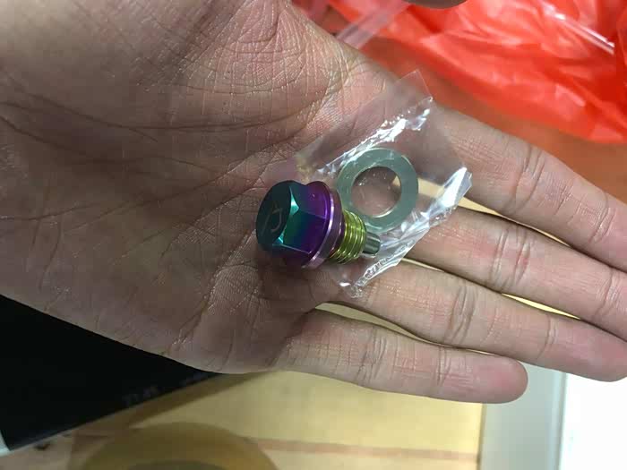

AJ 钛合金油底壳螺栓(据说可以吸附机油中的金属粉末杂质,有待测试)
空滤BMC(理论上免维护。1-2W公里清洗一次即可,需要装用清洁剂。洗干净干燥后需要在外表面重新喷涂一层专用红色油脂。)
Motul X8100 0W40 5L
机滤是马勒OX 813

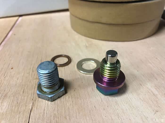

B48是金属油底壳,参数,安装扭矩和N20不同。
N20是树脂油底壳,想了解的可以了解我的首保帖子,当时寄错一个N20给我,参数不一样安不上。

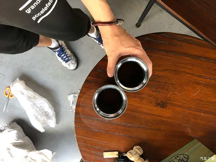

左侧原厂。每次换油时,机滤里有一个新的“铜片”需要扭紧时更换。
右侧为AJ 。有专用匹配的垫片,好像给我的答复是这个垫圈和螺栓是长效的,免更换。

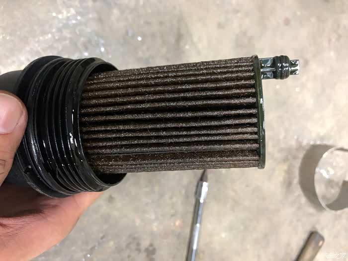

看看7k多公里周期后换下的机滤,机油颜色和这个差不多,深褐色。

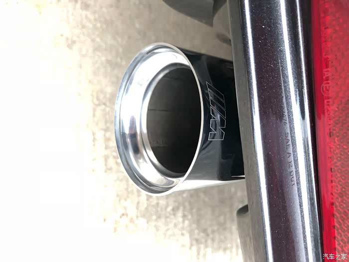

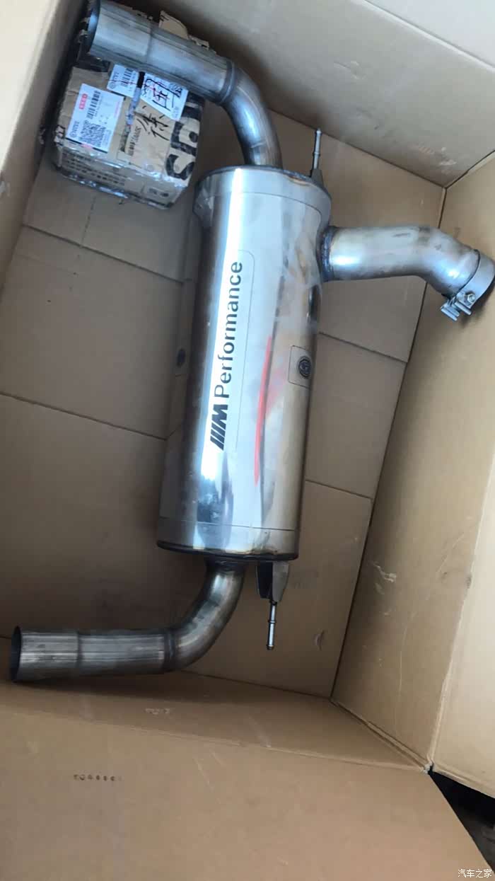

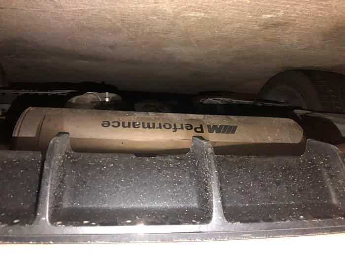

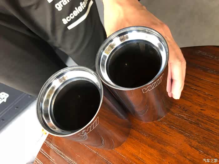

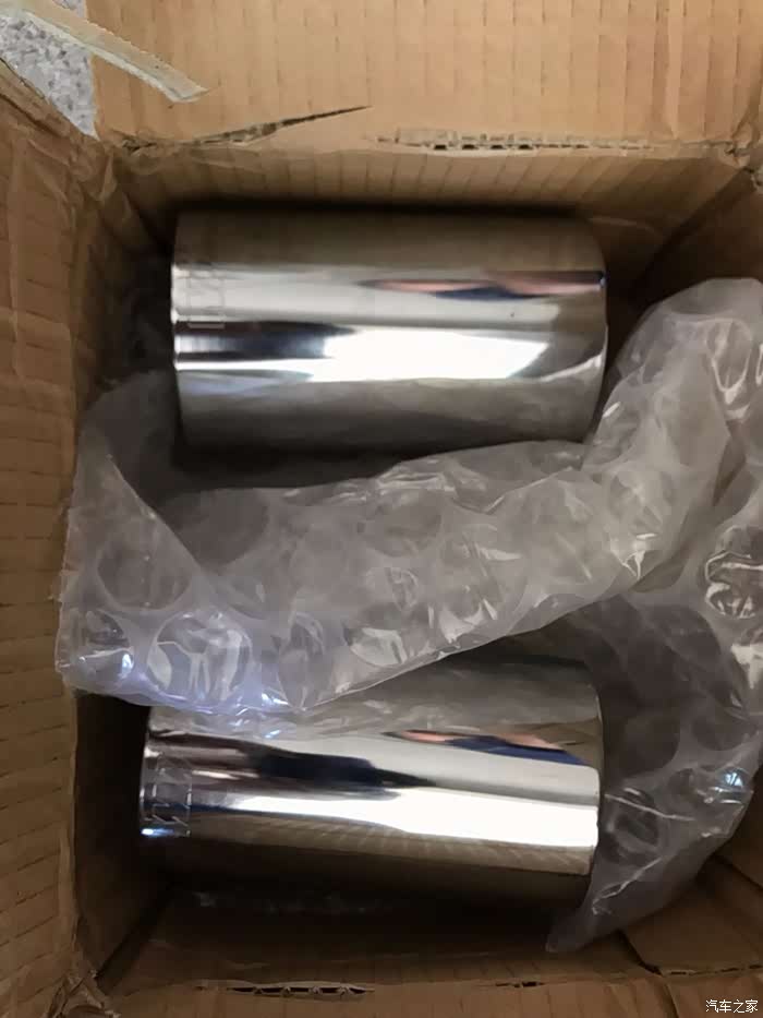

到货很舒服
匹配的是镀铬尾喉,碳纤维选装的,个人感觉日后想换碳纤维的可以定制“祖国版”。
不过这口径和长度真的惊到我了。
不过这口径和长度真的惊到我了。
像水杯一样。。

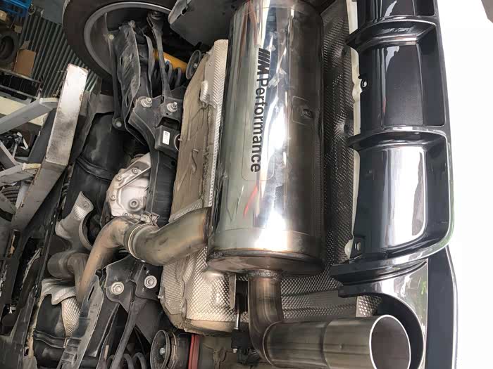

说了吧,304不锈钢包裹的尾鼓。确实轻不少,抬一下就知道了。
尾段原车330 尾鼓切掉,直接替换即可。
可是.....事实没那么简单。
后面还有很多事情需要细节调整,这不是一蹴而就的事情,往下看。
可是.....事实没那么简单。

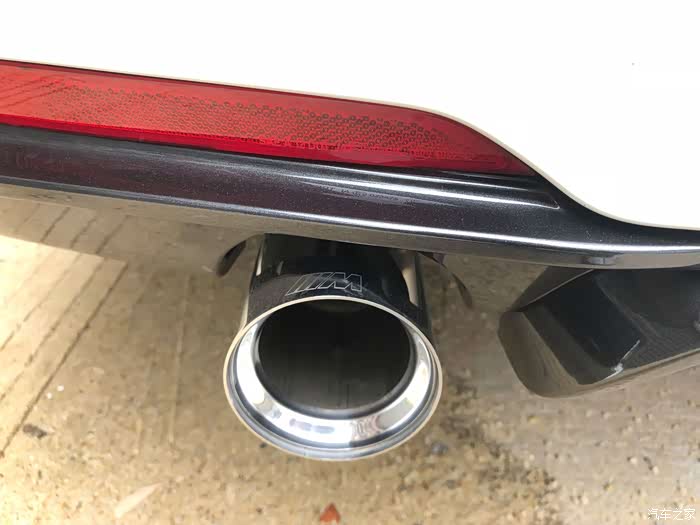

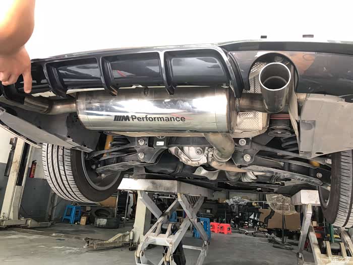

MP尾唇自己调的色,钛灰和宝石青一定比例混合喷出来。很满意,比原厂尾唇颜色正。
右尾喉还没装上去,因为考虑到要调整上下位置细节。

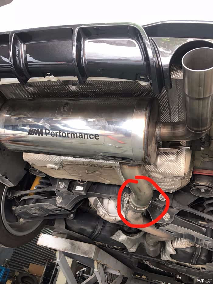

先点火听一下,看看情况。
呜呜——嗡!—————咕~咕~咕~咕,
点火那一下确实NB,吓到我了,很低沉。
但是.....新的问题来了
先点火听一下,看看情况。
呜呜——嗡!—————咕~咕~咕~咕,
点火那一下确实NB,吓到我了,很低沉。
但是.....新的问题来了

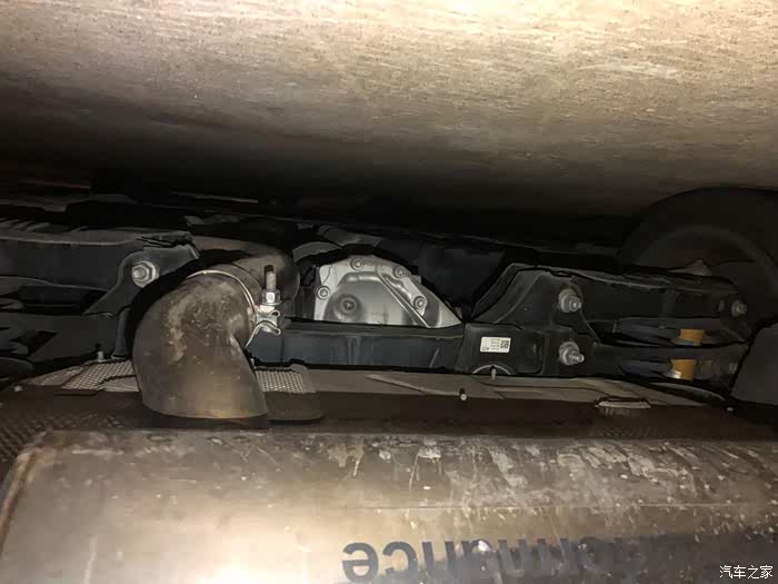

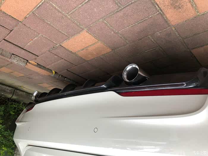

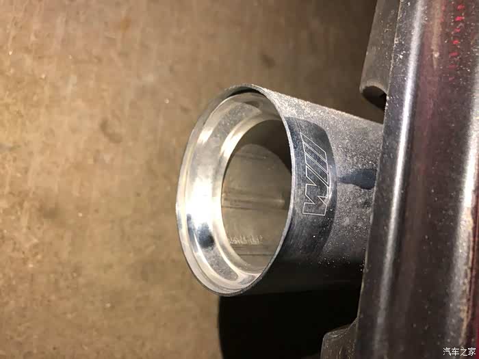

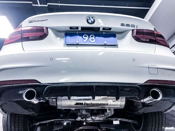

这个位置有些漏气,不多,但是手贴近接口能感觉到。
漏气也和低扭损失有关,关键看是否严重,我判定是没啥关系,但是强迫症总要解决细节问题。
解决方法也简单:
1,打排气胶,但是需要提前把尾喉位置对好,然而尾喉位置调节又需要调整吊耳的几何位置参数,唉,折腾吧。
2,焊死吧,一劳永逸。(考虑到日后可能会把中段升级成手工钛合金排气,所以此路不通。)
解决方法也简单:

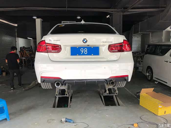

于是下午折腾到晚上,排气胶还没到,仅剩的一小点根本不够用。
先开着回家,看看有没有异响或者共振。
先开着回家,看看有没有异响或者共振。
初段安装暂时完工。

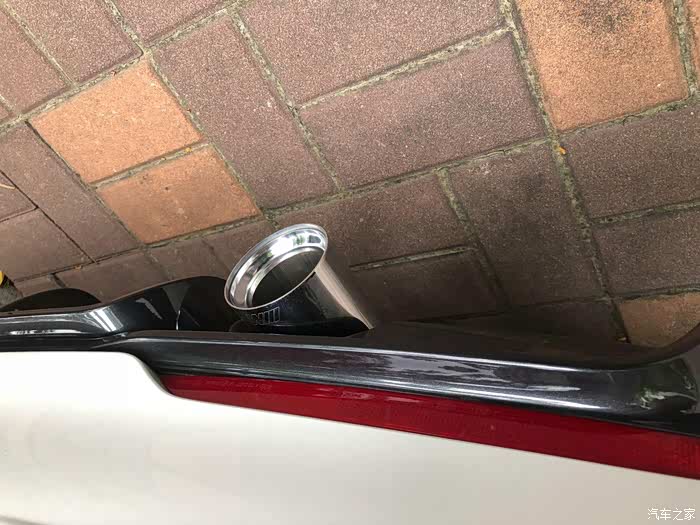

第一眼看上去协调很多,高度还是需要调节。
同时早上着车的时候声音比昨天稳定一些。
同时早上着车的时候声音比昨天稳定一些。

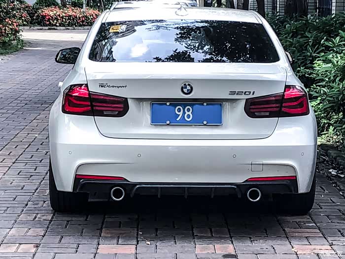

理想中的样子。
过了一周时间排气胶到了,调整位置后涂抹在接口处周围还有管径内侧。
反复调试中,包括拆,装,磨,各种工序后,累成狗。
但是自己动手的乐趣就在这里,很有成就感。
不漏气,零共振,位置nice。
尾唇和颜色和尾喉刚刚好。
我不想换碳纤了,金属有金属的质感。
怠速1K多动静大点儿,转速平稳回落后变成哑巴,和原厂车一样。
我不想换碳纤了,金属有金属的质感。
