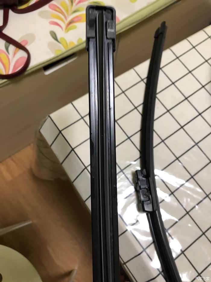

二话不说开拆,首先要说的是cx-4本身的雨刮器,想必大家应该都会拆吧,小方框按下去一拔就出来了!
cx-4雨刮器
cx-4雨刮器
洗干净,看了商家发给我的拆装视频,感觉都差不多挺简单的。
细节1
细节2
cx-4雨刮器有陷阱,细节2种的胶条一段是固定住的(其实里面有凹槽),所以最好的方法就是将另一段胶条往这边推,这样另一头就有空间可以把2跟钢片往里挤,然后卡扣就掉下来了,胶条我是直接把它给拉扯出来的,不过这样会断掉一部分,没关系,只要扭几下港片这个卡扣也会掉下来!
装上去就简单多了,关键就是这个凹槽需要对准然后自己剪2个口子卡上去,很简单!2条雨刮器总共耗时20分钟,其实装上去只有5分钟,前面一直在研究怎么拆,现在有经验了以后拆起来更快!
