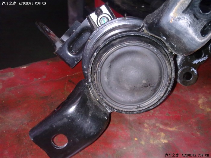

最新更新换右前脚垫。
长话短说
   提车六个月,跑了6000多,抖动问题是始终困扰我的,最近进站换了右前机脚。
  换下的件明显是有问题的。
  如图,中间圆形橡胶部位新件是下凹的,但是这个已经凸起来了。里面按了一下估计是液体。
  我用的是速霸2000机油。装上以后,抖动有所缓解,于是换下97重新上93,结果很悲剧,抖动很强烈。
跑了几十以后改换97,抖动立即减轻。
  所以,我感觉目前能缓解抖动的最佳方式是改用97。
  同时我还自费换了火花塞,油耗马上从10以上下降到9左右,油耗奇高的同学可以试试。
我估计我的火花塞出厂就有问题,油耗统计一直都是10左右,无论采取什么样的驾驶方式。
目前,做一个我6000km,a3的问题汇总,希望帮助大家解决问题。
