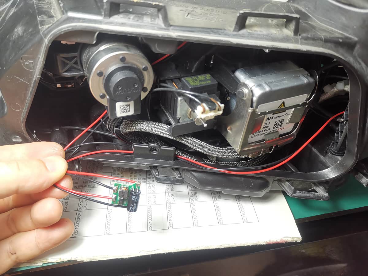

经查是末端开关LED的MOS开关管坏了,由于芝麻管上就标了个代号,很难对应买到准确的型号,靠经验搞一个的话又怕参数有偏差,万一用不长久,下次再坏,得再拆壳,那可是麻烦事,退一步,原电路都不用了,弄个驱动小电路代替原始电路,装上面就行了,再一想,里面温度那么高,万一电路再坏,又得拆壳,那再退一步,把驱动电路装到大灯后面的两个换灯泡大口子附近,坏了更换很容易。
避免原电路零件影响,直接把原电路直接清理了,12V原输入直接接LED灯泡,用新买的耐高温导线连到出口
豪掷15元买了4个LED恒流驱动板,一个2元,12V3W,原板子的电源线接到板子,驱动板再接LED插座(原电源)
夹上塑料片绝缘且透气散热,绑在附近,眉毛灯修好
