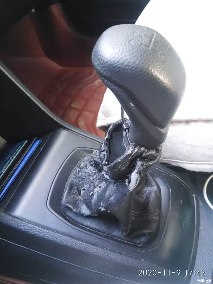

1、档把套脱皮,更换解决,我在本论坛发帖有教程。

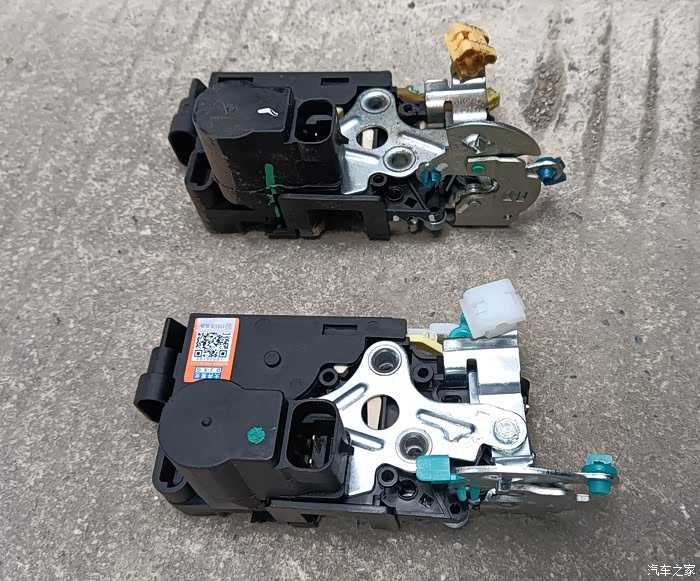

2、驾驶室门锁坏,主要空气潮湿,触点生锈了,反复跳锁,更换锁芯解决。我在本论坛发帖有教程。

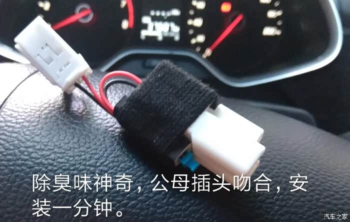

3、空调异味1,空调开冷气后,由于温度太低,蒸发箱结冰,由于蒸发箱是铝的,会有铝臭味,给温度传感器串联电阻解决,找4S也行。本论坛有教程。

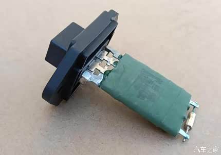

4、空调异味2,空调风扇开1-2档时,风机调速电阻发热,引起异味,DIY加散热/隔热片解决。论坛有介绍帖。

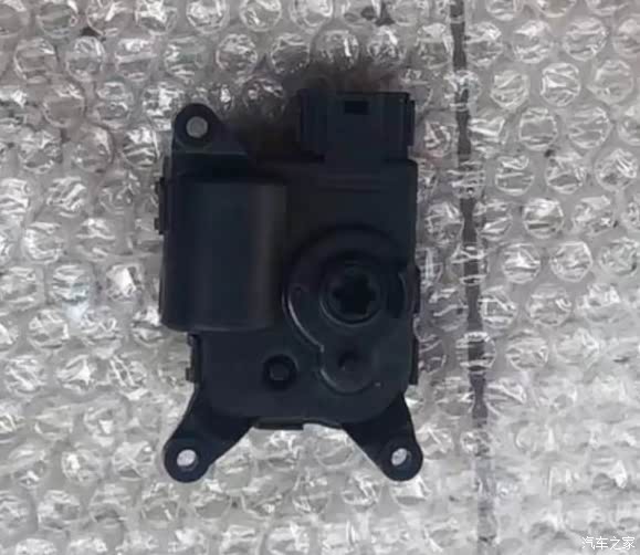

5、空调内外循环翻版坏,是电动机和翻版的连接头断,应该是转过头了。手动的翻版不会断。本论坛有介绍帖。

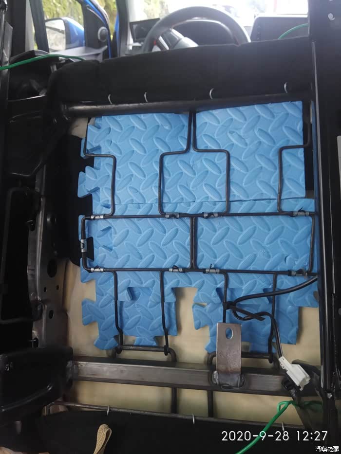

6、驾驶座椅塌陷问题,座椅坐久了,下面的海绵支撑不住,DIY加垫垫解决,我在本论坛发帖有教程。

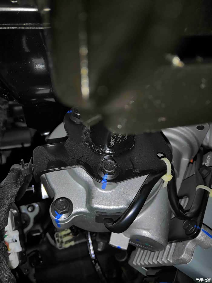

7、方向盘卡顿,是缺润滑油。有的换总成,有的用电钻打洞加润滑油,有的扭下一个螺丝,打油进去。
上图是新旧两个门锁,都是驾驶室门的锁。
上图是新旧两个门锁,都是驾驶室门的锁。
上图是空调风机调速电阻
上图是空调风机调速电阻
5、空调内外循环翻版坏,是电动机和翻版的连接头断,应该是转过头了。手动的翻版不会断。本论坛有介绍帖。上图是翻版电机。
上图是加垫垫后的座椅底部
上图是加垫垫后的座椅底部
上图是方向盘总成,从下往上拍照。可以看到螺丝和打洞加润滑油的位置。
