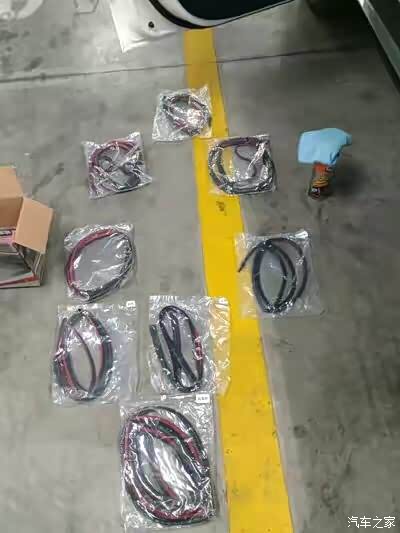

给哥们的任性5加个全车密封条

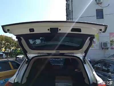

终于天晴,室外有点风,到停车场贴密封条!按照从头到尾我已经布局!最前面前引擎盖,前门,A柱B柱,后门,尾门!
左右前门密封条贴上后的效果,这个密封条直角是连起来都这个比较人性化!

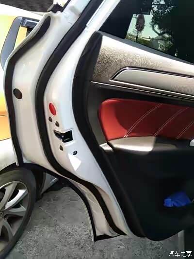

后左右门,说好的密封条有弯曲的呢直角根本弯不过去,二直角直接剪断再连上的!

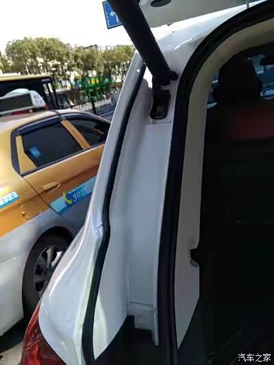

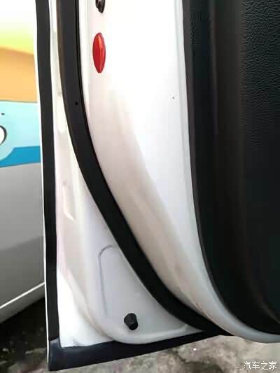

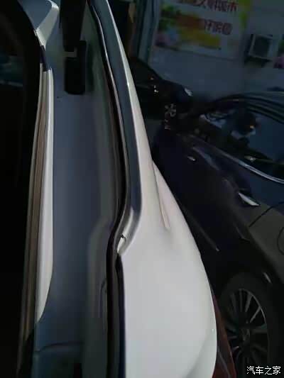

左右门A柱,这里最难贴空间小门上还有一个管子!要先铺好然后再贴
