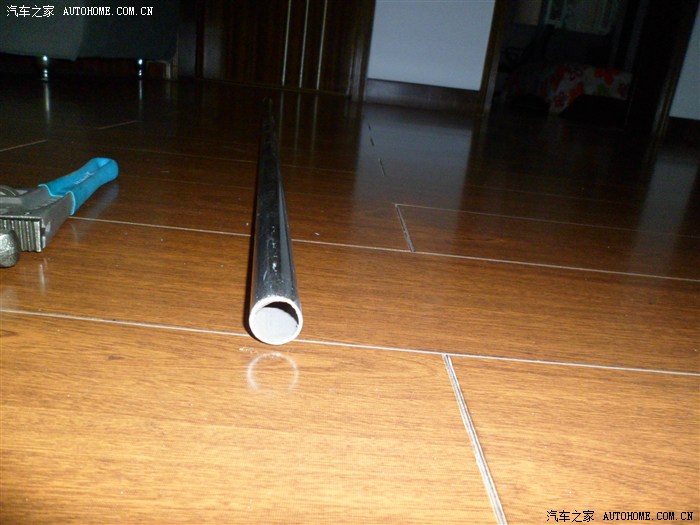

       这里先要感谢论坛里改装过头枕车友们无私的发帖让我掌握了改装技巧,说干就干开始准备工具,家里找了下有现成的不锈钢管子一根,缺少一把管子钳立马网购了。等工具全了就开工..............
       废话不多说先上工具图:
必须是这种空心的管子且管子內直径一定要大于头枕固定管子外直径。

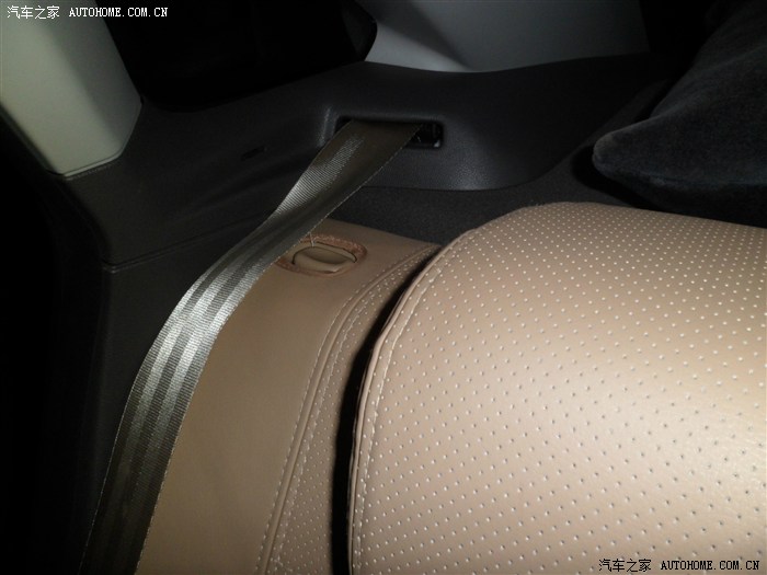

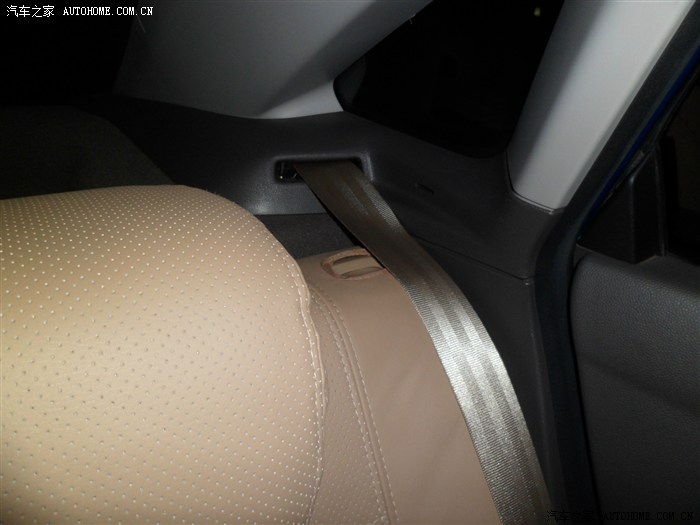

下头枕这个很简单的按下两边的锁定按纽向前扳下靠背就能拿下的。
改装前的头枕。

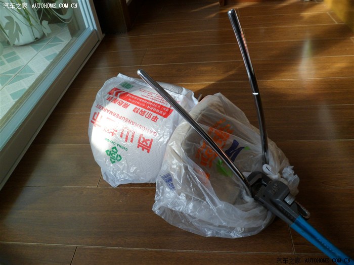

超市购物袋包好防止弄脏。
开始施工,管子钳有牙口,故用旧袜子隔离下。
这里用到了物理学的【杠杆原理】。
笫一个弯搞好

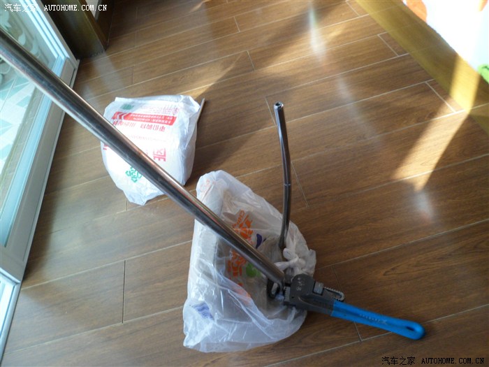

换另一个支撑点,继续搞第二个ﹱ弯。

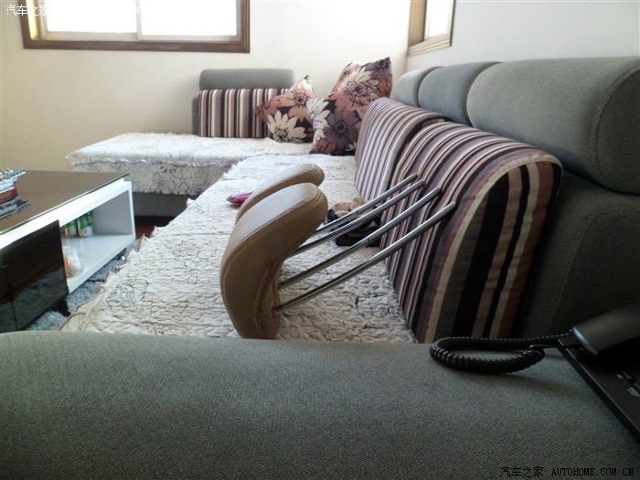

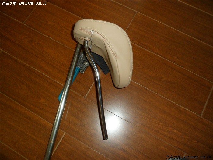

两个全部搞好的效果图

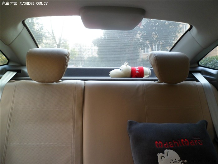

装在车上的效果还不错,自已坐了一下舒服多了
