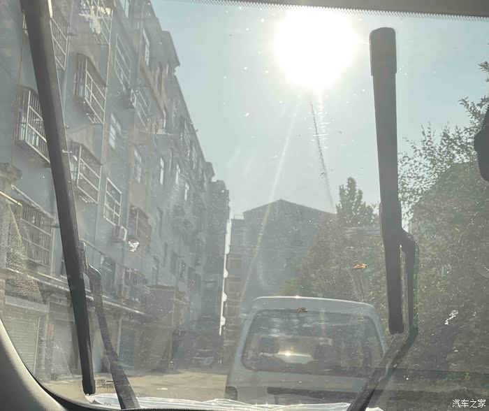

 又经过快两年的风吹日晒,车上的雨刮胶条已经逐渐老化,最近雨天开车发现雨刮有点刮不清楚了,于是决定更换新的雨刮胶条,以前都是直接买新的雨刮直接换上,这次准备给自己提高点难度,自己单独更换雨刮胶条,步骤如下:

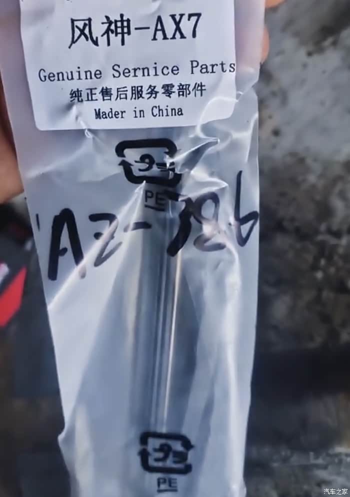

1、准备工作:首先要确保买的雨刮胶条适合自己车辆的车型。然后,清理风挡玻璃上的任何杂物或脏污,确保整个表面都干净,雨刷工作时才不会划伤玻璃。

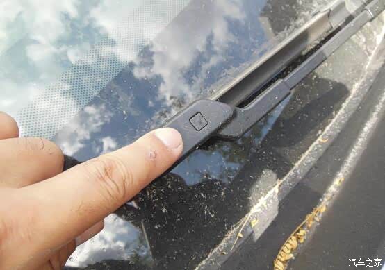

2、拆卸旧的雨刮器:

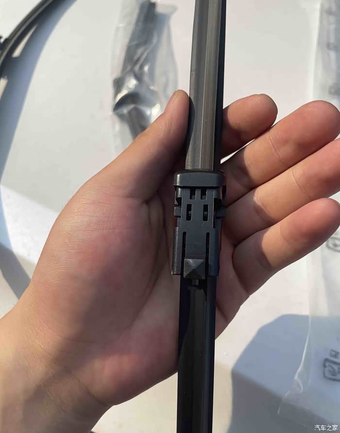

将旧雨刮器摆臂立起来,使其45度立于挡风玻璃上。接着,在雨刮器摆臂差不多中间的位置找到一个盖子,按照从左往右的方向轻轻一用力就能取下来,如图所示

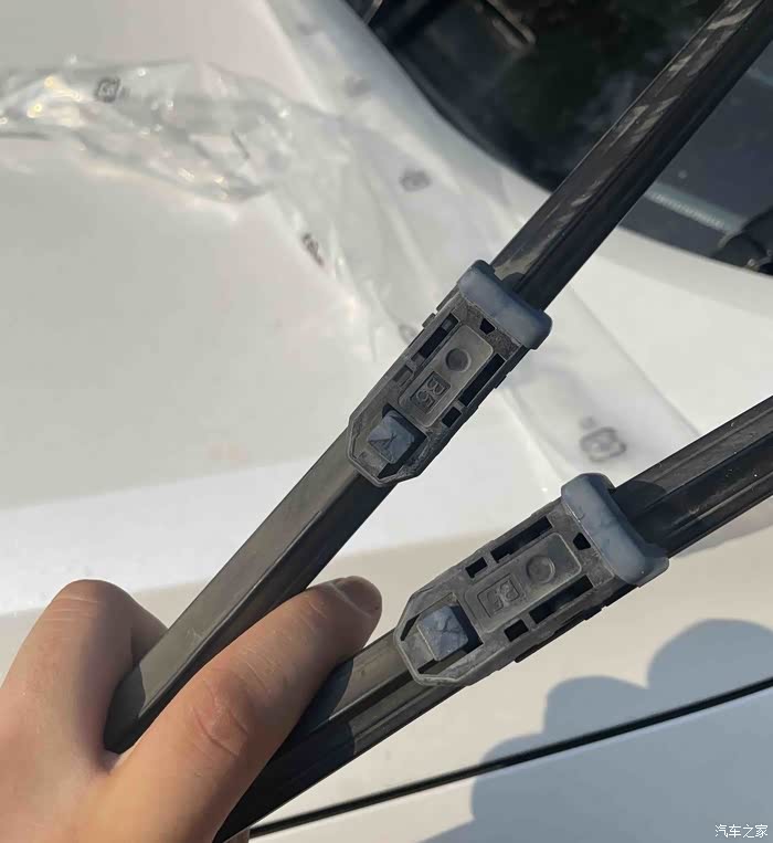

3、拆卸雨刮胶条:需要先将雨刮器一头的盖子取下来,取的方法如图所示

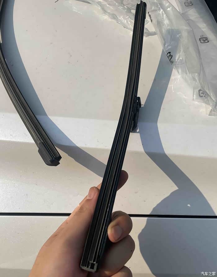

用一个小一字螺丝刀把这两个地方翘一点,然后用力把小盖子往外推就可以把小盖子取下来了,接着就是抽出胶条,跟新买的胶条对比一下,按照旧的胶条长度进行裁剪。
接着把截取的新胶条按照卡槽插入雨刮器铁片上,然后把整根胶条完全拉入卡槽就可以把盖子在卡回原位
直接把雨刮器按照这个卡槽卡入雨刮臂上的卡点就算大功告成了。
