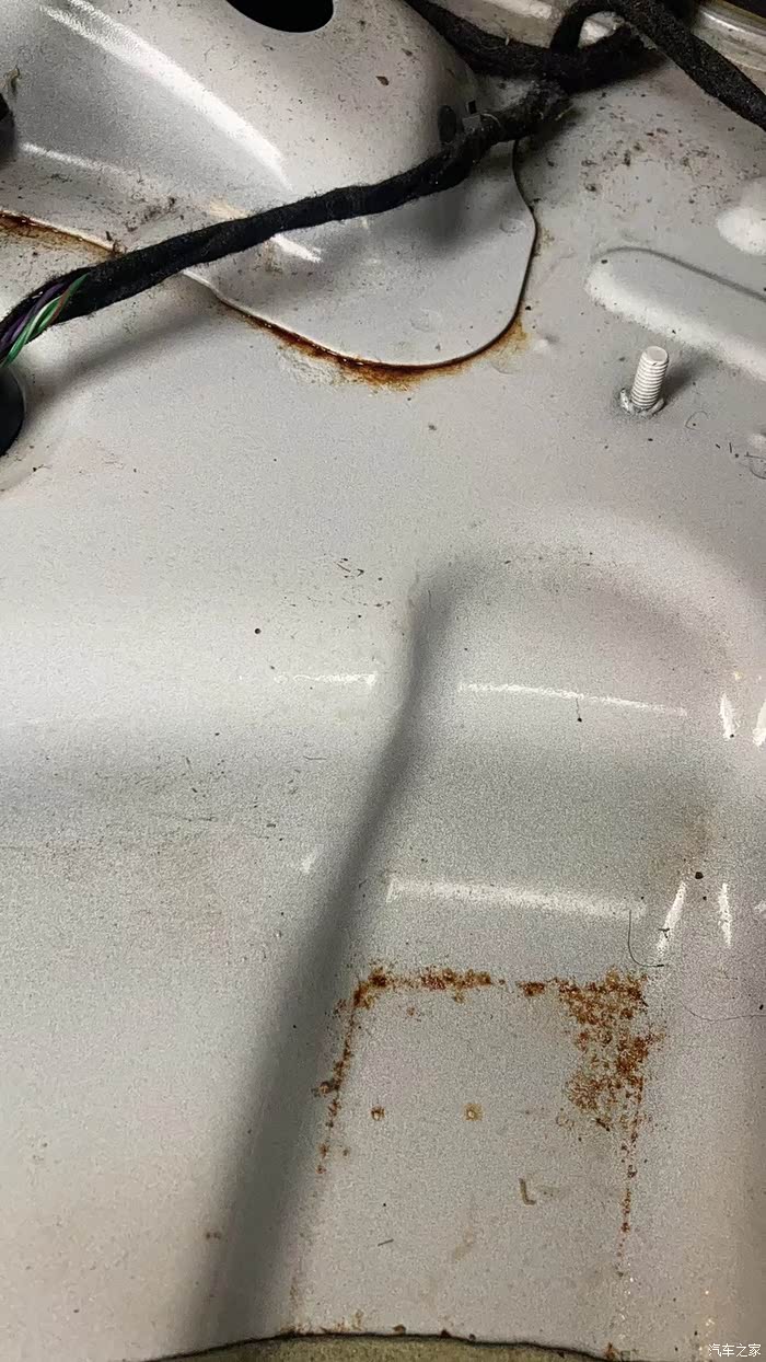

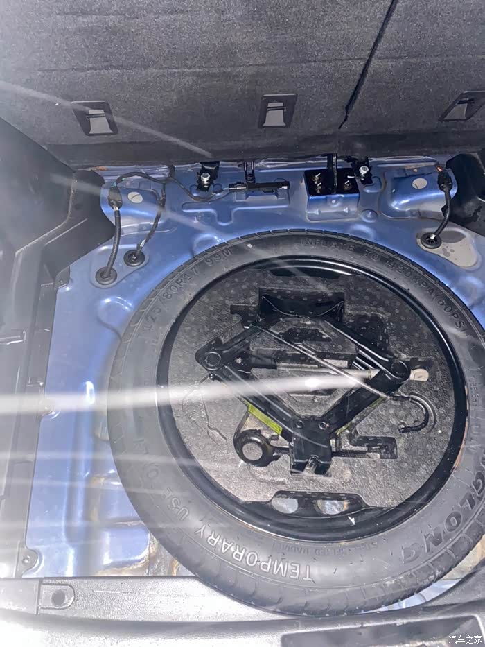

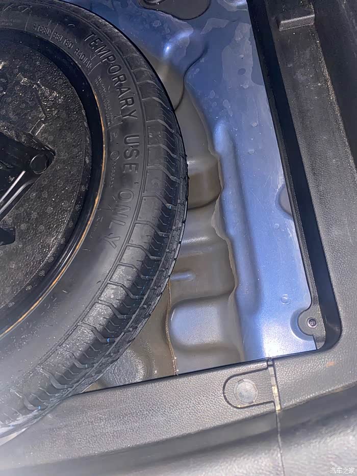

群里车友发现问题已经生锈了

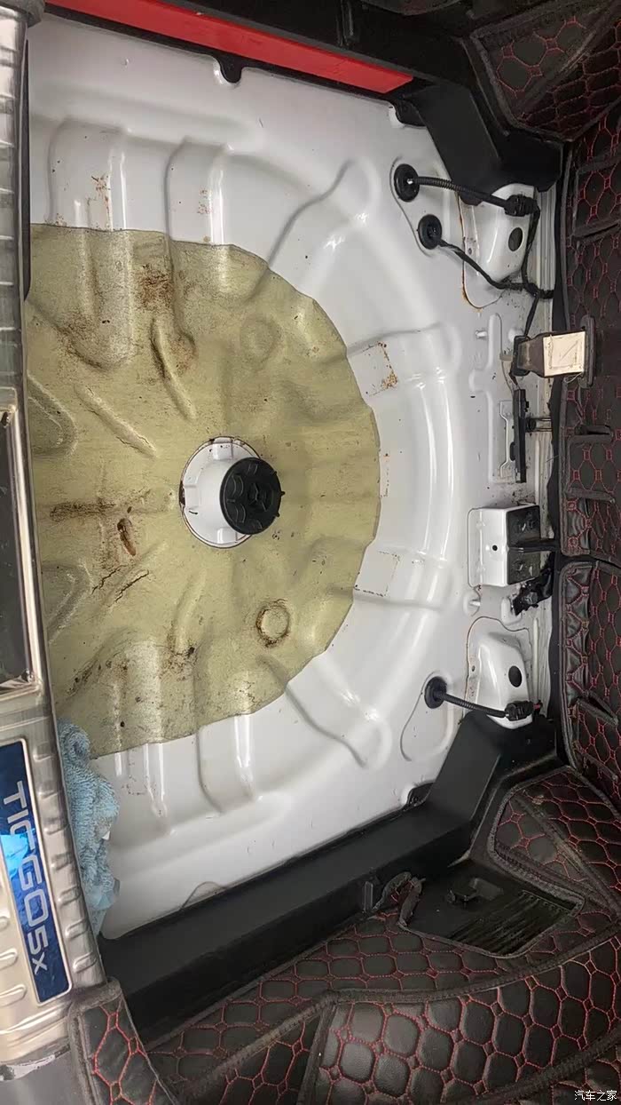

后备箱进水
我自己想想不是什么通病就没有看看结果打脸了
后备箱都是水渍

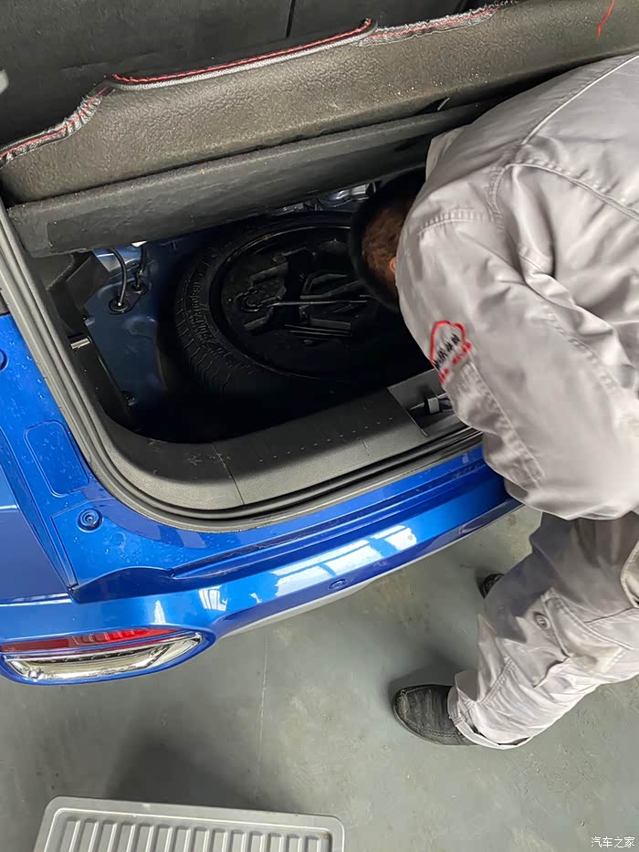

第二天去4S检查说要拆东西慢慢检查
维修人员检查

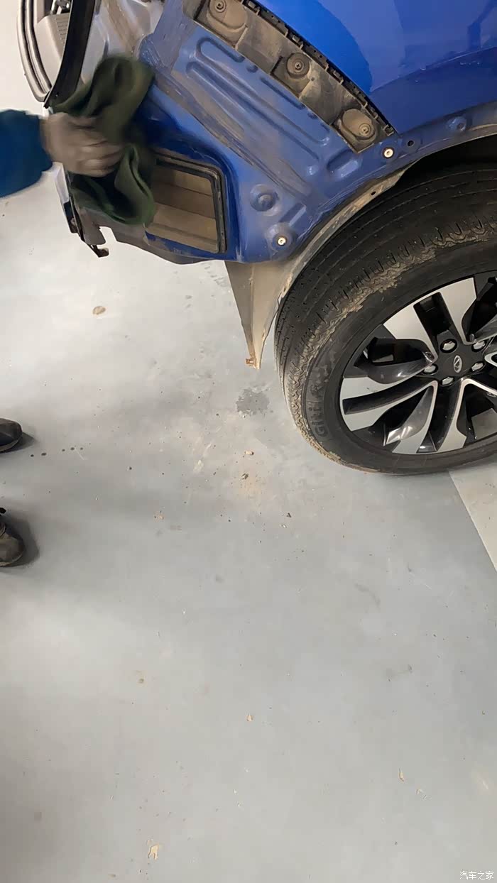

然后发现旁边有一台艾瑞泽5也是这个问题问车主说换后面通风口打胶就行了
我也是拆了没有更换通风口打胶处理

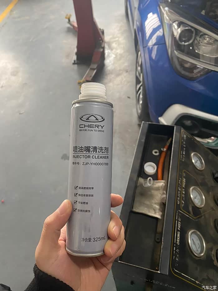

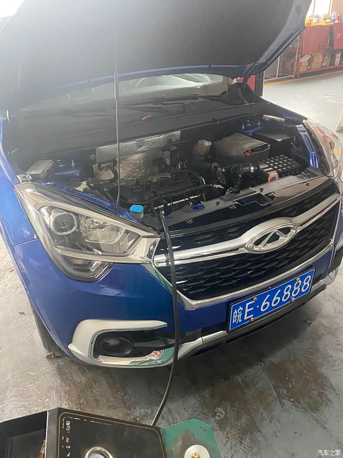

洗喷油嘴
自己也可以动手洗具体怎么洗可以看看我以前发帖子

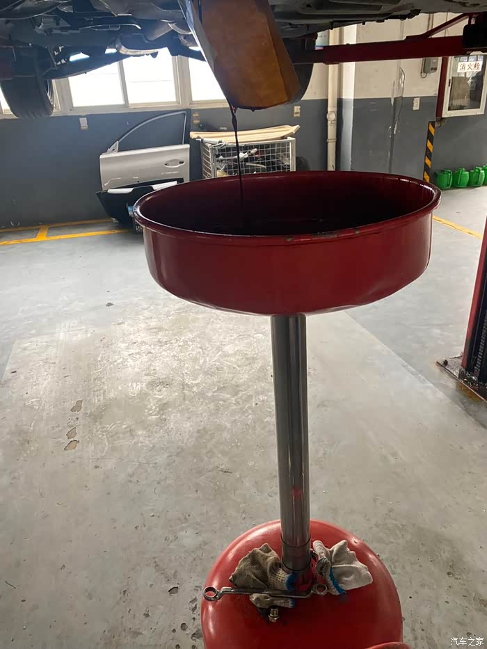

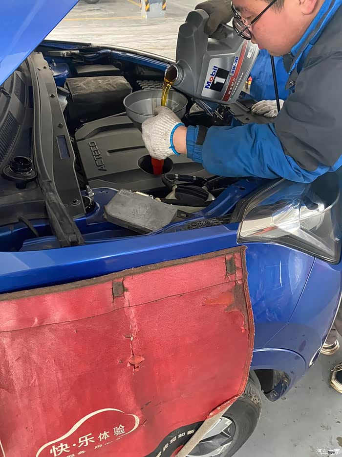

1.5T换5W-30机油就行了4L在加1L半
放油
搞好去加油

个人感觉是17款或者18款发现后备箱渗水有可能是通风口装配工艺不行导致的解决问题打胶或者更换新通风口在打胶
