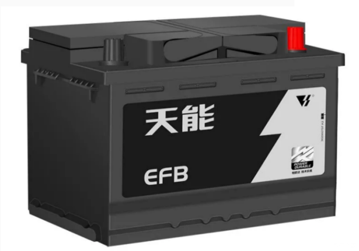

不带启停功能的车是可以使用启停电瓶的,启停电瓶相当于是汽车普通电瓶的加强版,启停电瓶无论是寿命和性能都会比普通电瓶强很多,可以满足不带自动启停功能对电池容量、充放电循环寿命的需求。启停电瓶和普通电瓶内部都是铅酸蓄电池,正常的情况下不带启停功能的车子,也是可以使用的。

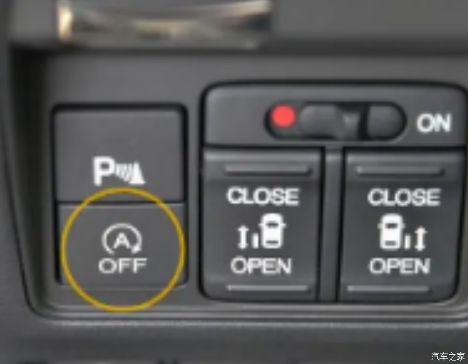

汽车的自动启停功能就是汽车发动机的一个系统。通俗的说车辆行驶在过程中会出现临时停车的情况,这时带自动启停功能的车辆能够自动熄火。重新启动时,系统就可以自动重启发动机,这样的系统能够节约油耗,保养汽车发动机,长时间的等红灯时,能够关闭发动机,减少发动机的使用。
并不是安装了启停电瓶的汽车就带启停功能了,启停功能是汽车出厂时候就配置的系统。不带启停功能的汽车安装启停电瓶并不会伤害汽车,还能满足汽车对电量的需求。
