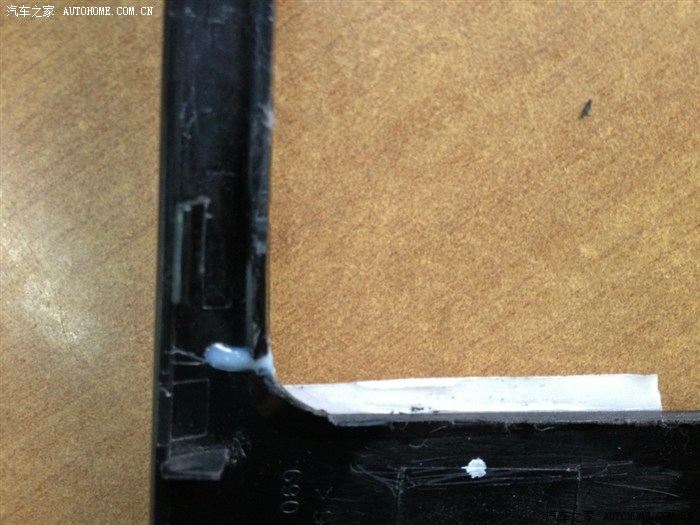

   接下来就是另一个大工程了,打磨面板。装RCD510我分两次大概用了1个小时左右(下次再安装的话,我保证15分钟内就能完成)。打磨面板我用了4~5天(月底单位事多,没有时间搞,只能偷偷摸摸的利用小段空隙去做)。因为我把RCD510线都连接好了,觉得再拆下来有点麻烦,再说拆多了总是不好,所以就把RCD放在车上。我把面板的左右两条折边全部用机器打磨掉,本想用全部用锉刀磨的,但是锉刀磨了N久也没有磨去多少,所以拿到单位修理车间叫我小舅子(真的是我小舅子哦)用切割机打平了左右两边。
但是用机器总是有一定风险的,稍微不注意,结果就悲剧了哦。看右上角切出了一个缺口,所以还得谨慎啊。
  然后,然后就是用锉刀不停得锉吧。由于RCD510装在车里了,只能呆在车子的附近锉掉一点再去和RCD510比较,真是好辛苦啊。用锉刀锉塑料件,就好像拳头打在棉花上,吃不住劲。花了3个工时才打磨好了面板的左右两边,但是装上去还是觉得不平,索性将上下两条折边也一起打磨掉。
  最后打磨好了,装上去一看,那个缺口比较难看,而且右边打磨稍微过了一点。这点小事难不倒我,掏出AB胶调和好了,再用双面胶贴住面板需要修补的正面处,将AB胶涂在缺口处,晾上几个小时,等AB胶硬了以后,再打磨一次,打磨满意后后用黑色漆笔上色,这样基本上就不明显了。
最后上完工后的照片,打磨面板总共花了5、6个工时,还有左手大拇指被割伤的代价,真是流汗又流血啊。
  打磨后的面板还是要略微高出RCD510面板的,建议后面的车友把RCD510的螺丝上加上1mm的垫片,这样就应该能平整了。
