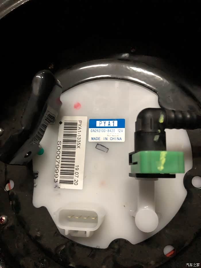

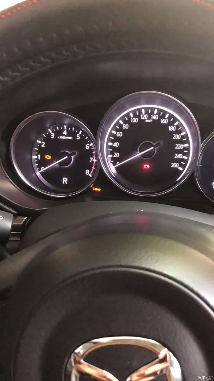

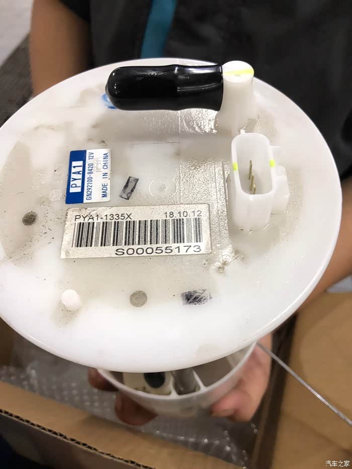

马自达CX-5正常行驶当中,突然失去动力(***这要是在高速上,后果可想而知)仪表盘发动机亮红灯,拖车到4儿子店,发动当中电脑检测显示未出现故障,在电脑检测当中车子熄火,仪表盘发动机异常,发动半天启动不了,检测油压发现油压低,检测车辆汽油没问题(排除油脂堵塞造成),给我更换汽油泵(还不知道后续开着会不会出现行驶当中没了动力,换了气泵开回家路上明显感觉踩油门比较卡顿)半年不到车,6500多公里,tmd我这去哪里申诉,这可是后果很严重生命安全问题。2019年8月8日,杭州。
