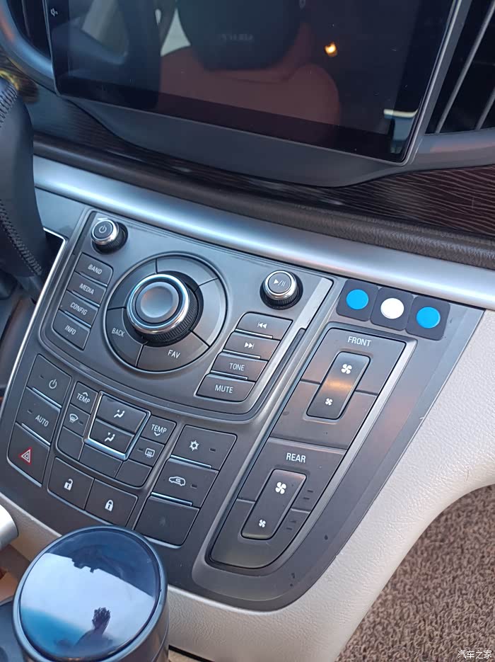

老胖头鱼改3个电动门2年多了除了顶棚开关控制外,中控上还加了3个开关控制操作也方便,但是侧滑门外面的拉手拉起来没有改电动之前拉着轻松有点紧,不知道别人的车改完是不是也是这样,一直想改652那种按键开关门的,也研究了感应的和手扫开关都是一个安装方法,按键开关比感应和手扫开关方便一些,出问题的几率也小,就动手改了按键开关,以后小孩和老人上车就不用使劲拉拉手了,成本也不高俩门70块搞定比买652高配拉手便宜太多了,就是费点功夫,改两个拉手一共用了两个小时搞定。
中控3电动门开关,左后右,一目了然,贴片式的薄膜开关,不用钻孔直接贴啥也不破坏。

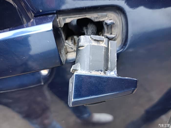

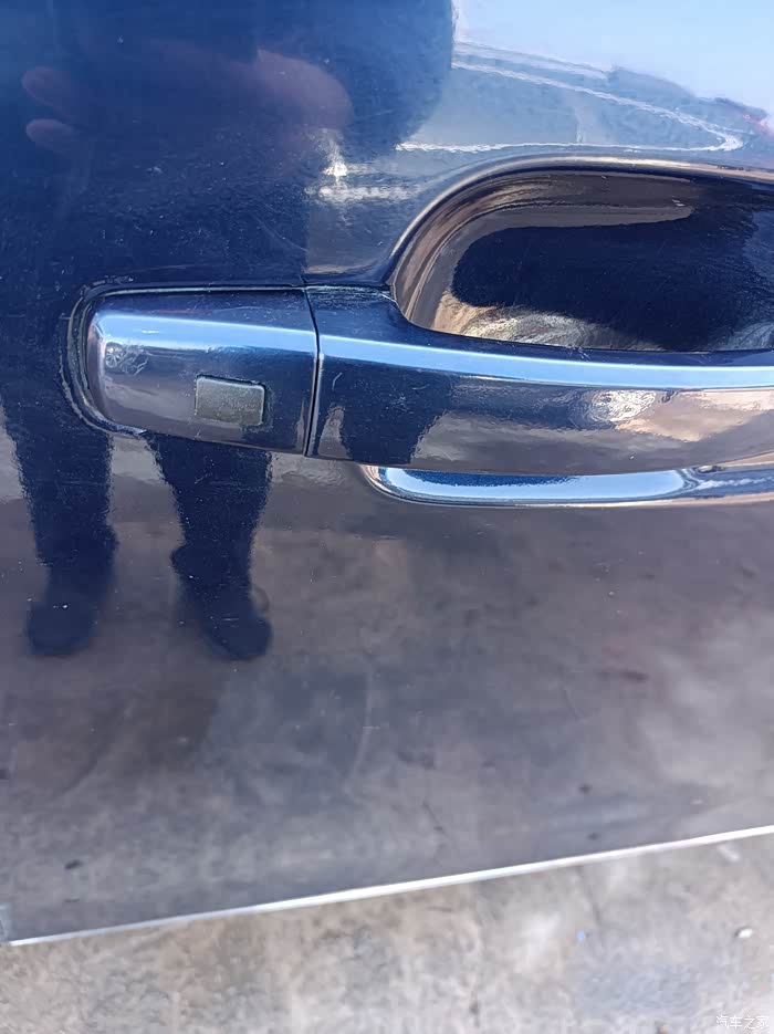

原来的样子,把他拆掉开始改

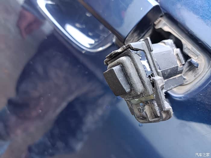

就是这个,门侧边有个胶堵打开用T4扳手就成松开拿下来

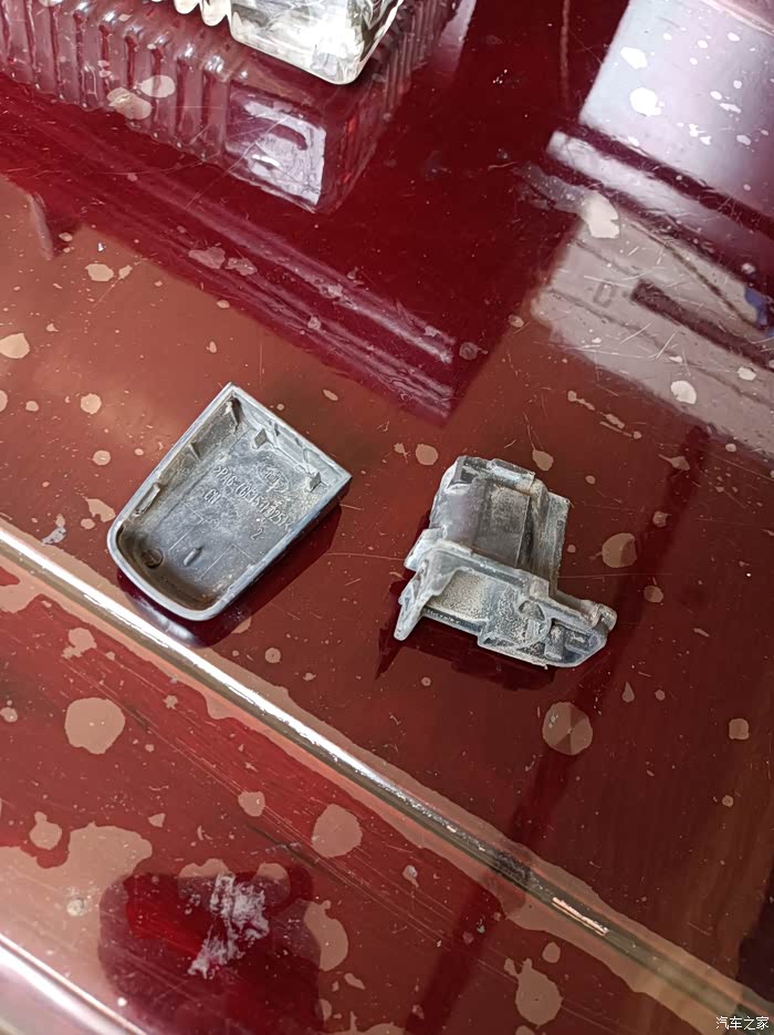

背面的样子
把盖拆下来

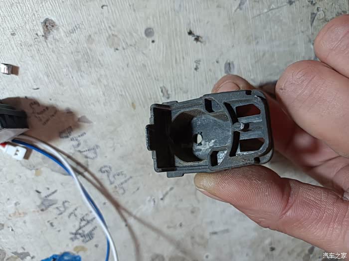

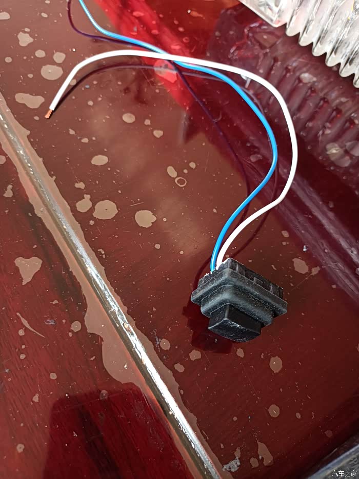

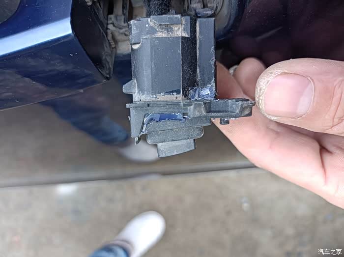

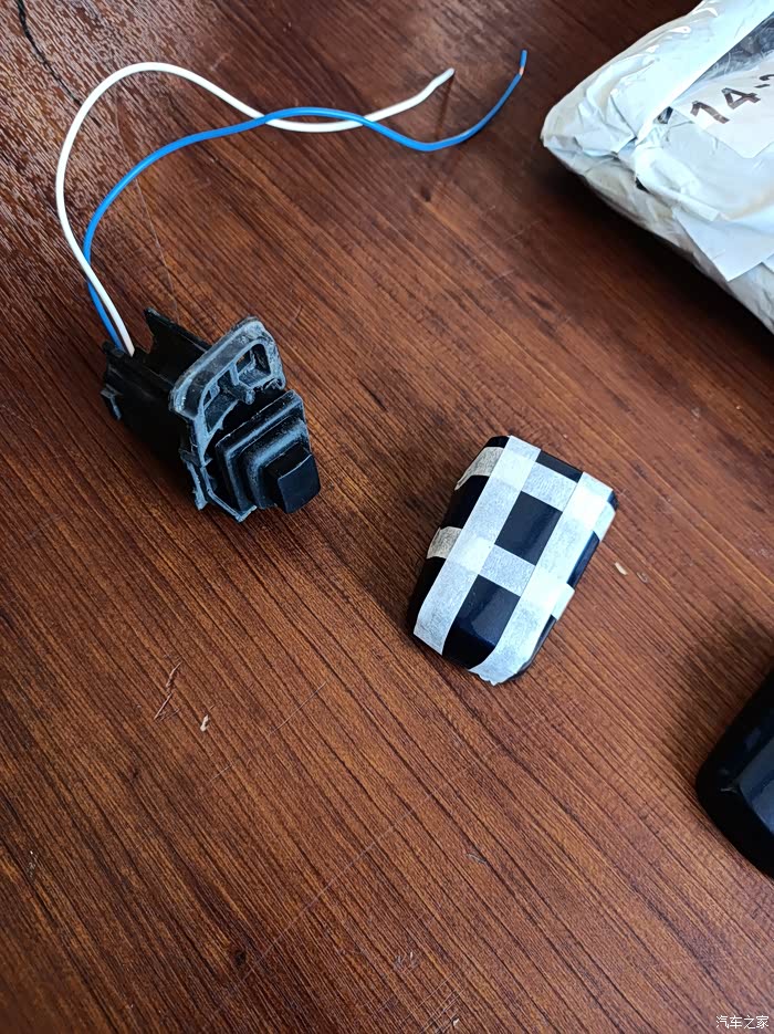

网购的圣达菲拉手开关,就像量身打造的一样,尺寸太合适了

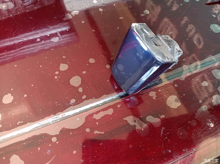

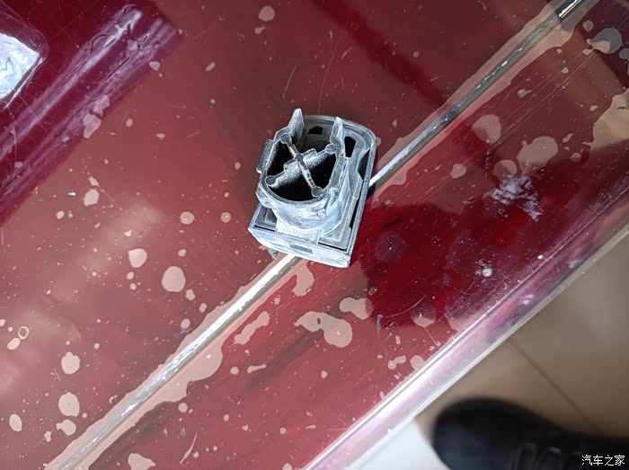

需要切割一点点
底下钻孔穿线用的

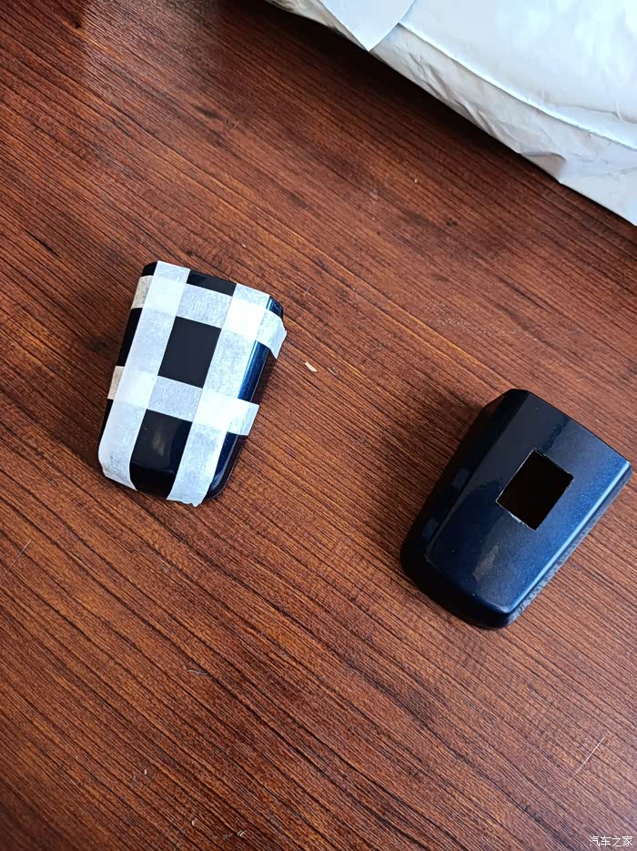

计算好位置,贴美纹纸切口,贴纸可以定位还不炸漆
完成一个

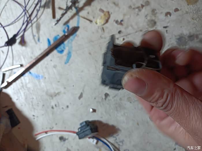

盖上盖子,线顺着中间那个孔穿进去

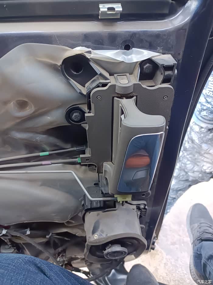

拆门板,卸掉内拉手总成,M10的4颗螺丝拿掉就下来了,拿之前把后锁拉杆记得拆开,线接到电动门的行程开关上,我把线做的线束装的插头方便以后拆卸没拍照片

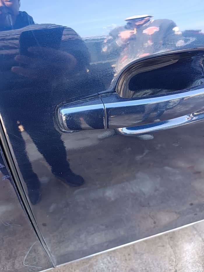

完成后的样子,严丝合缝。
