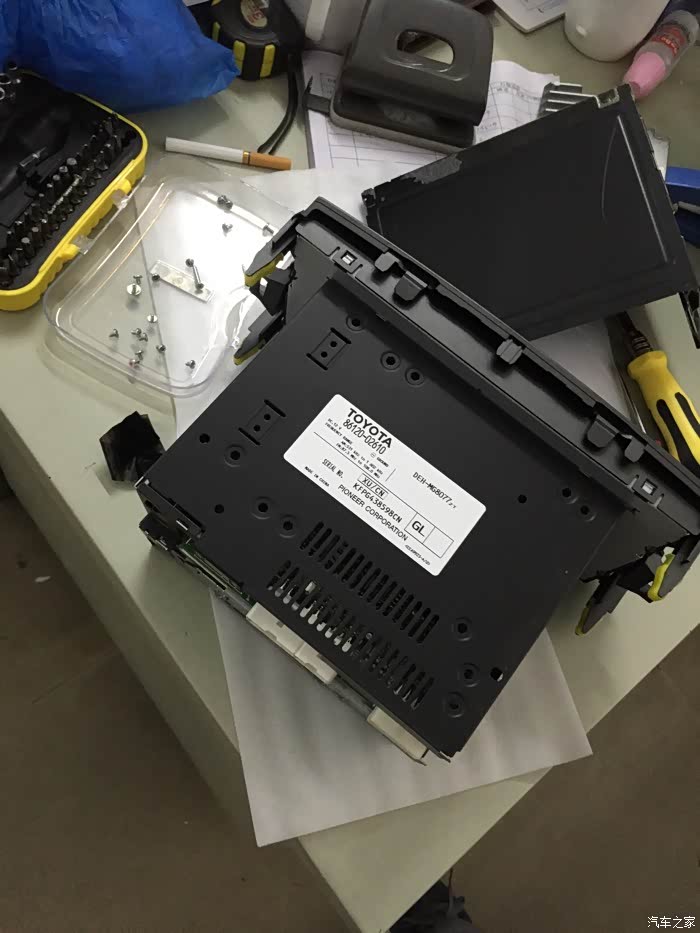

准备拆机
螺丝比较多!
拆的时要注意记一下步骤,方便装的时间好装。

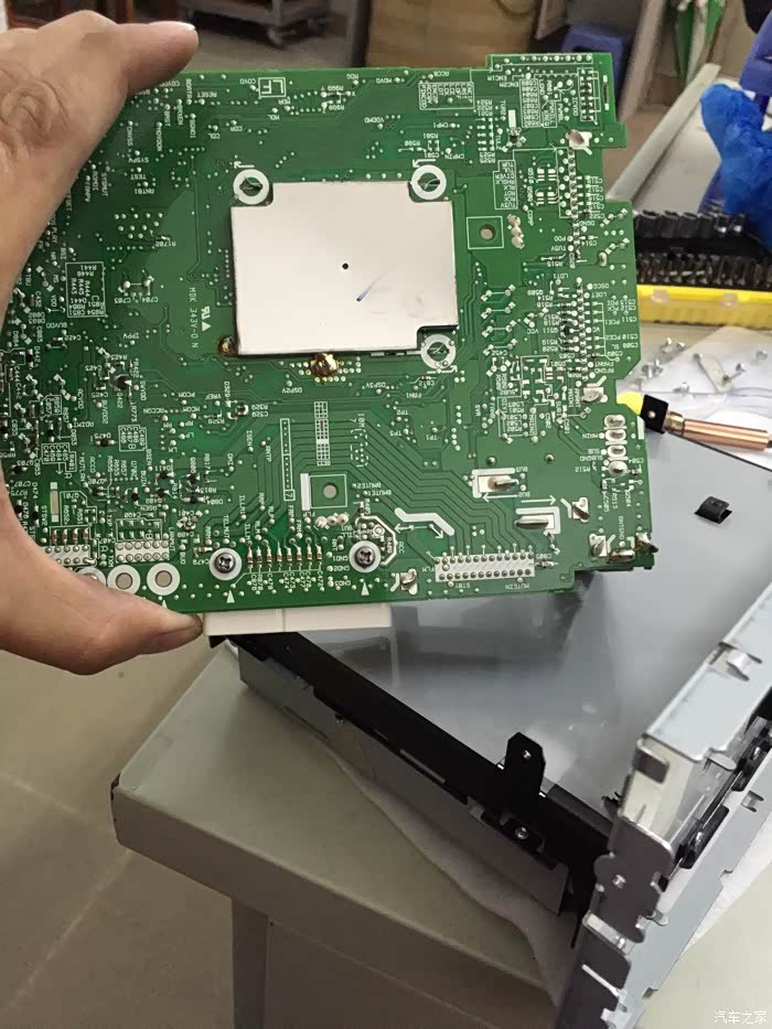

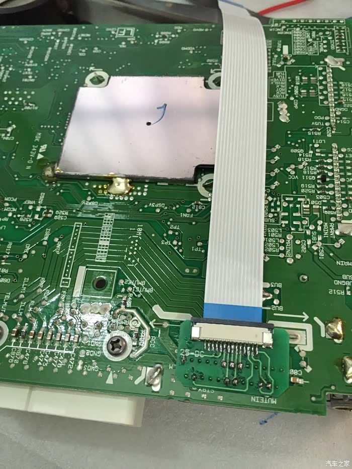

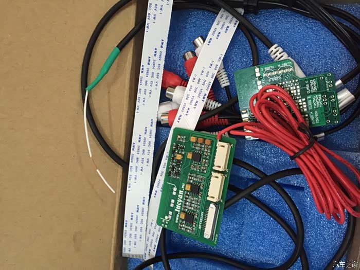

准备好的信号板

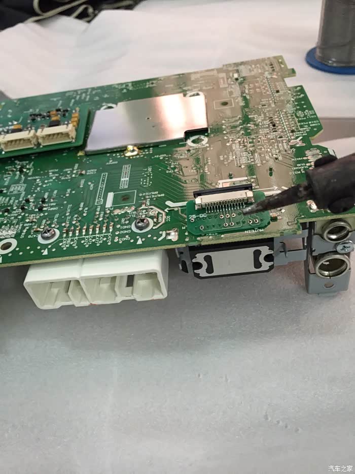

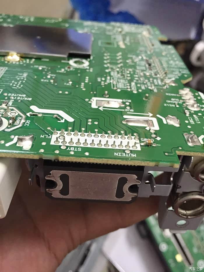

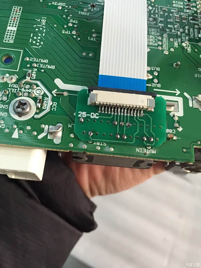

信号板的引脚板焊接在这排针上
九个焊点焊接非常简单!一般有点动手能力都能搞定

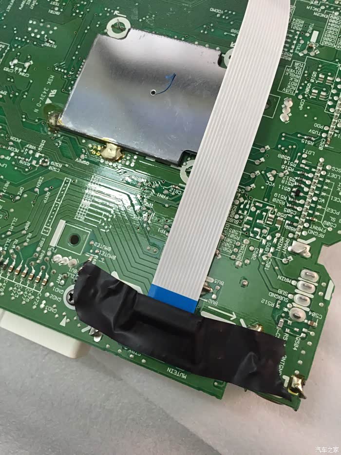

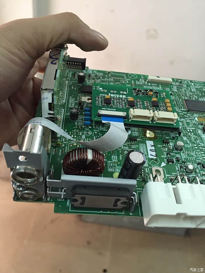

焊好后排上排线,贴点绝缘胶布,

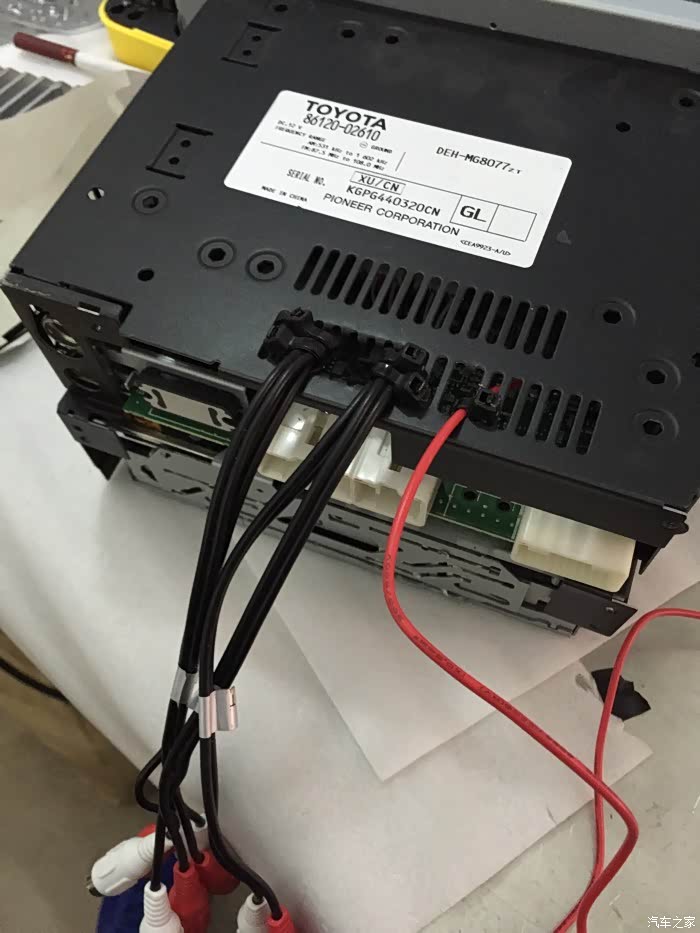

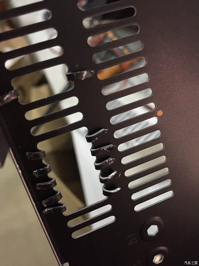

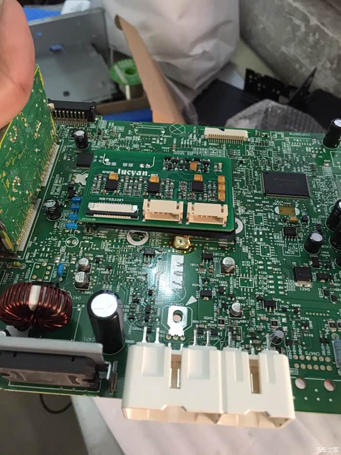

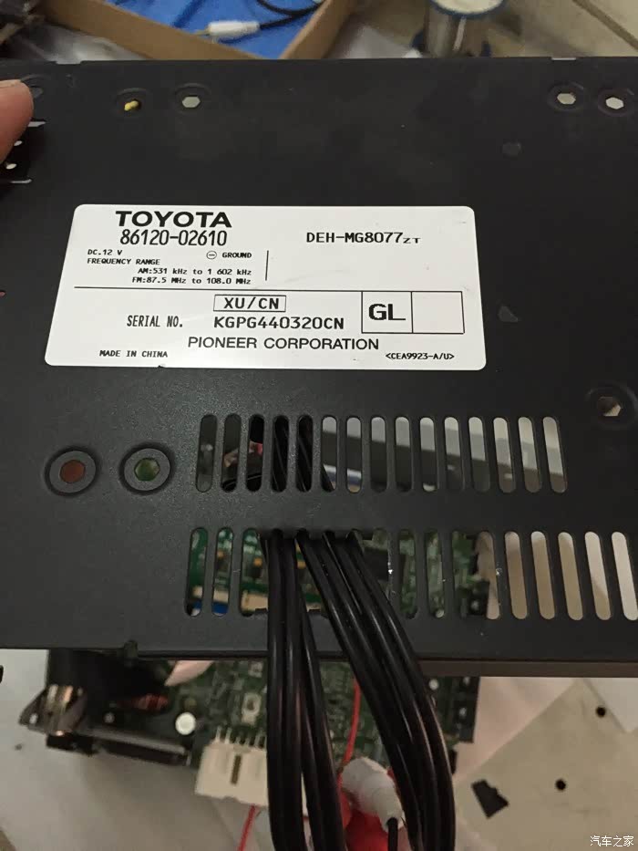

找好信号板的摆放位置固定好信号板。

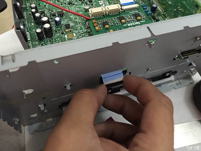

连上排线,就基本上搞定准备装机,

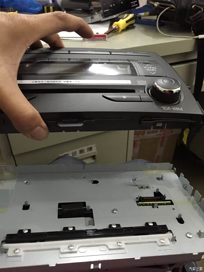

把光区合上连好光区与主板的排线

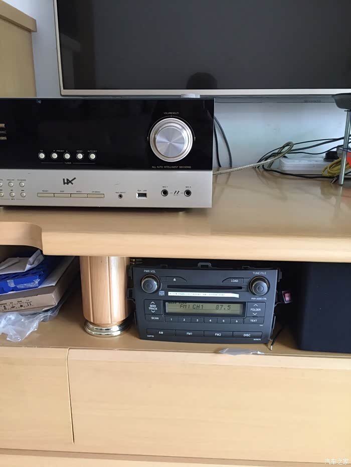

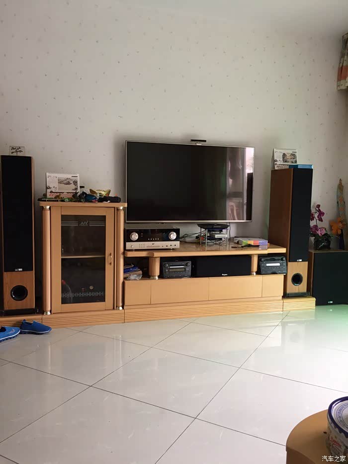

就这样一台完美的发烧音源文碟CD机就完工了!
六碟CD机就是方便不用经常换碟,改装后音质大大提升了不止一个档次!音域广,音质处理得出乎意料。
