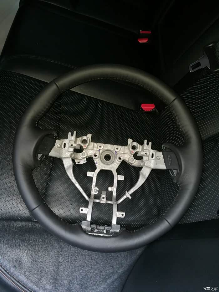

昨天早上,到货了,确实是正品,和16款一样的。不带音响和定速按键。

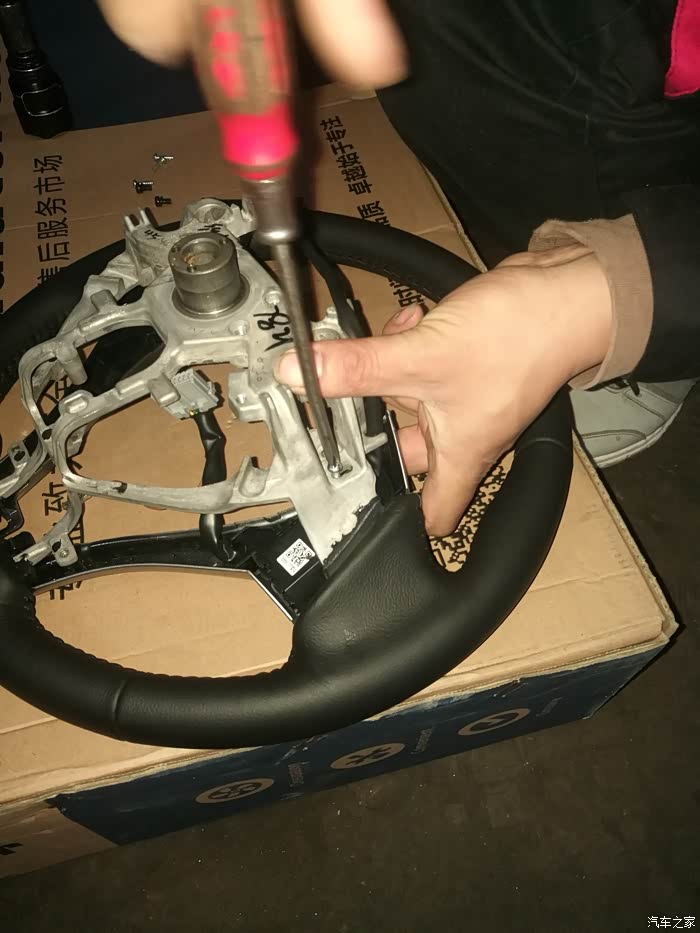

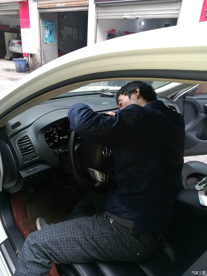

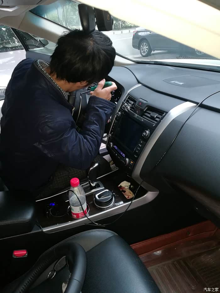

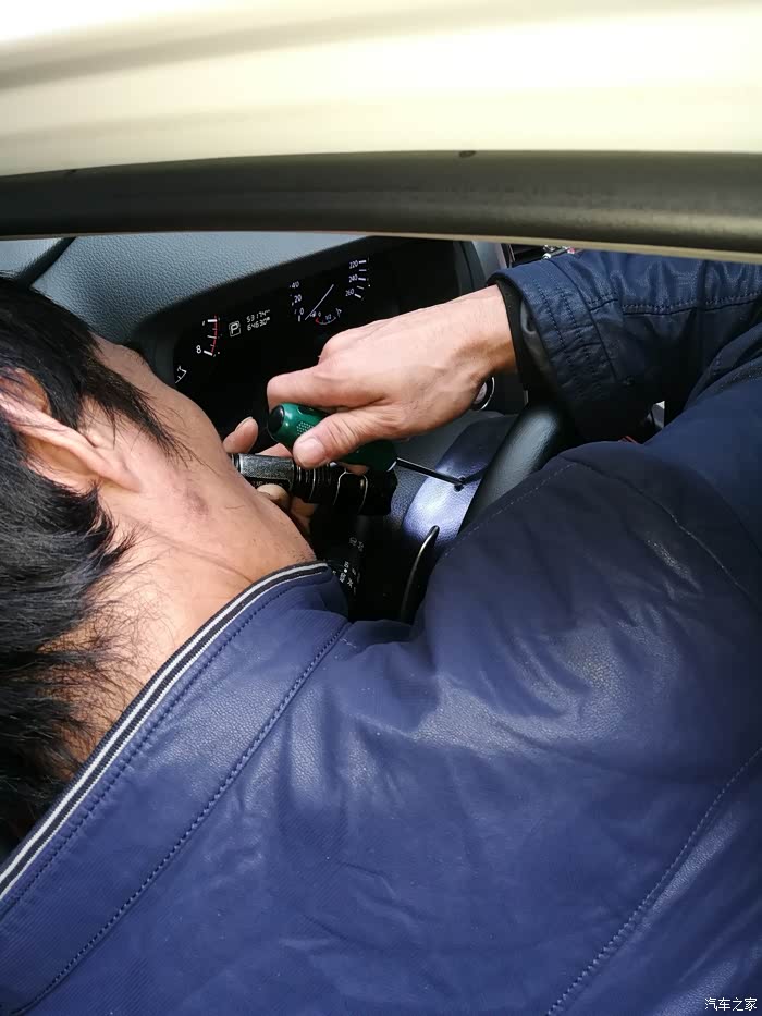

开始拆方向盘,其实就是从方向盘背面那个孔里面去拨气囊上的弹簧,看似简单,其实很费时间,成功率非常低。上次在4S店看到有个师傅下另外个的方向盘,起码搞了半个小时才把弹簧拨下来。

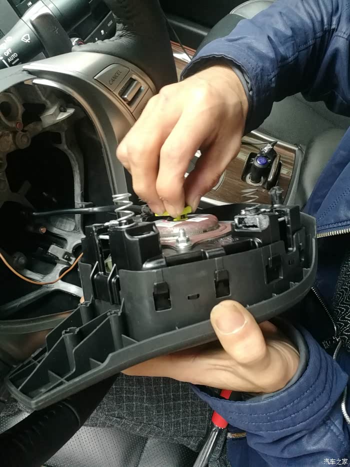

这张看上去比较清楚
右边的弄下来了,开始弄左边的弹簧
大概十分钟终于弄下来了,告别了,但是上面的按键和背面的壳子还是要继续服役。

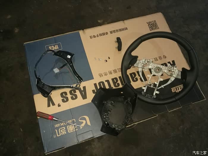

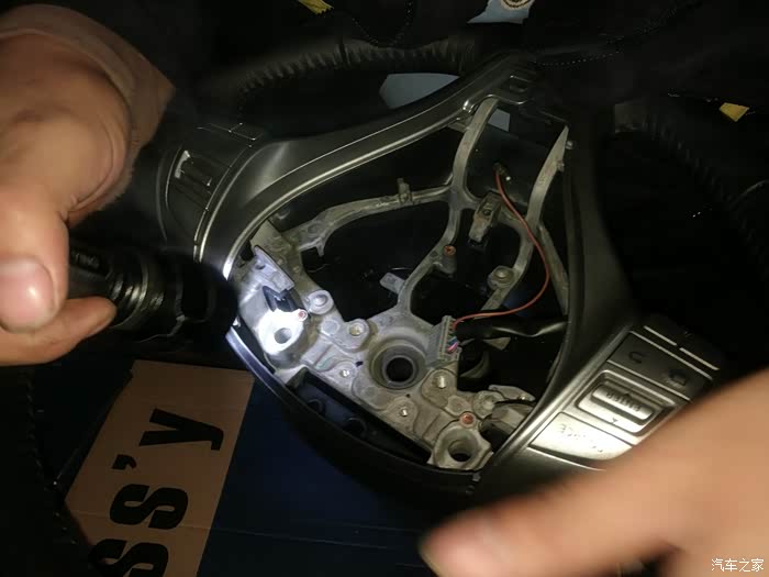

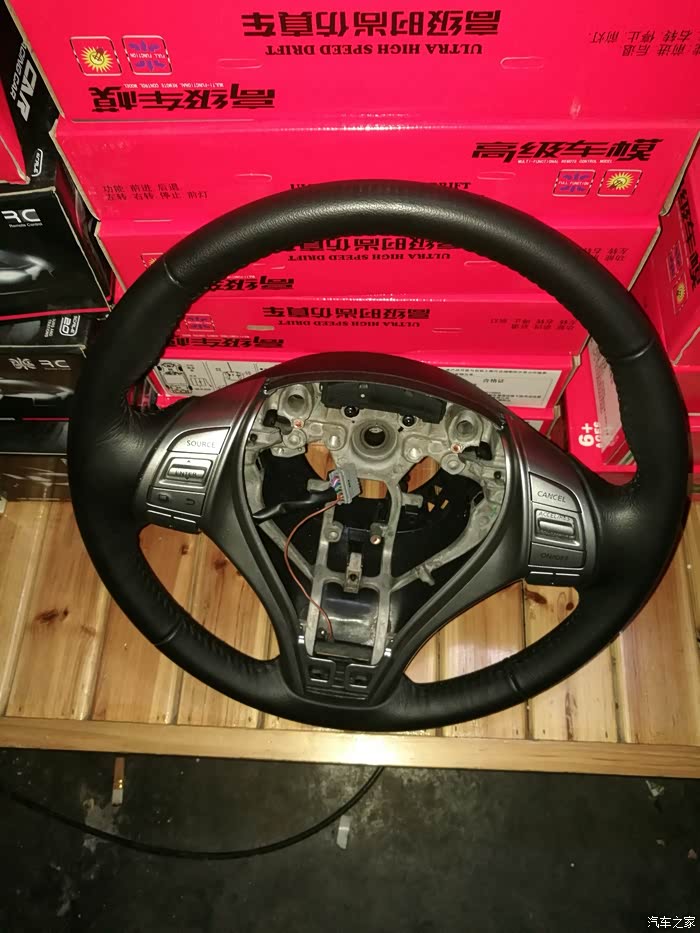

剩下的事情就简单了,拿电筒看一下音响和定速按键的螺丝位置

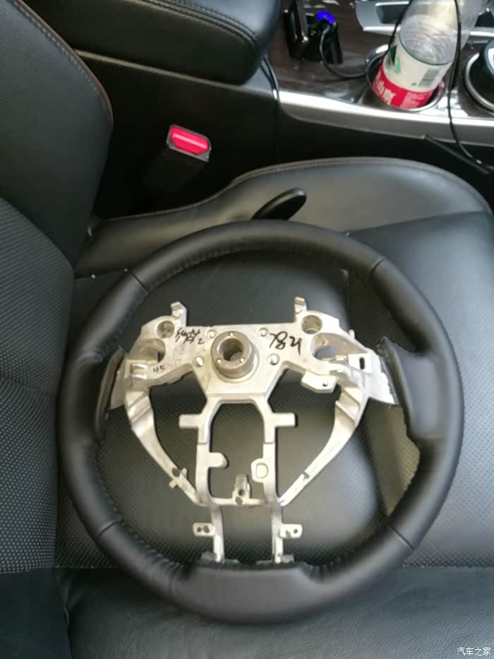

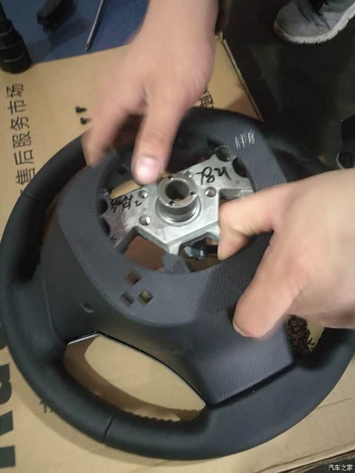

左边是定速和音响按键,中间是方向盘背面的壳子,下壳子很简单,就是卡在方向盘背面的。右边是方向盘,上面那个黑色的小块,是为了让方向盘上下重量一致配重用的。

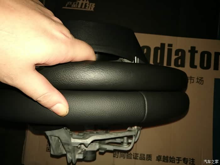

新旧对比,明显16款的加粗了。
开始把音响和定速按键装到新的方向盘上面
卡上壳子
插上气囊线,音响定速按键线和喇叭线
先不忙把喇叭按进去,出去溜一圈,开方向正不正

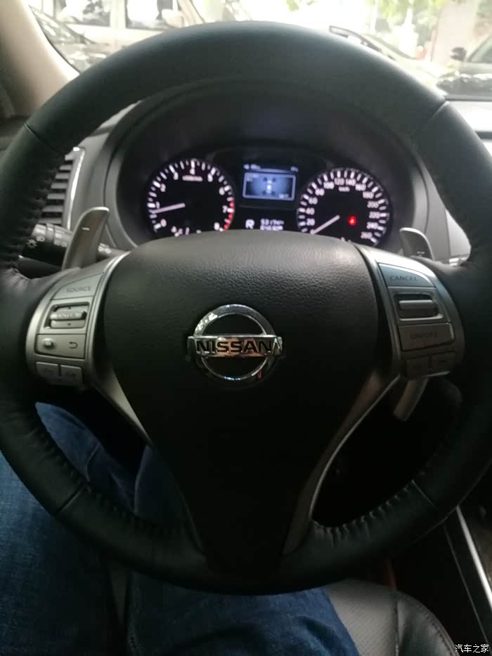

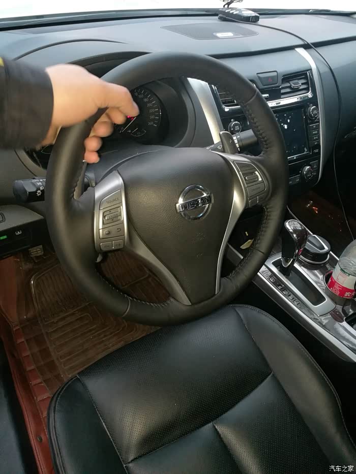

跑了一圈没有问题,方向盘是正的,把喇叭按到弹簧里面,手感真的舒服了。
完了之后,跑了几十公里高速,到老婆单位陪老婆值班,右边那辆是老婆的代步车,左边那辆正好是老婆的同事是16款天籁,我还特意的对比她那个方向盘颜色,手感一样的。下午因为值班走不开,我开她的16款天籁送她男朋友办点事,开了三四十公里。
方向盘一直是我的想改的,这次终于折腾了,顺便说一下,加粗之后,感觉方向比以前轻点了,不知道为什么,或许是力臂加长点的原因吧!这次折腾方向盘之后,我确实想不出要折腾什么,本身14款公爵的配置就比较高,折腾的东西本身就不多。
