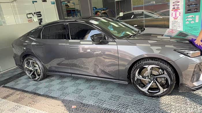

我的车子是长安UNIV智电IDD飞快版,原车颜色为炫影灰。这款车在性能和配置上已经相当不错,但作为一名热爱驾驶的车主,我希望通过一些改装来进一步提升它的外观、性能和舒适性。我的改装初衷主要是为了提升车辆的操控性、制动性能、舒适性以及外观的个性化。

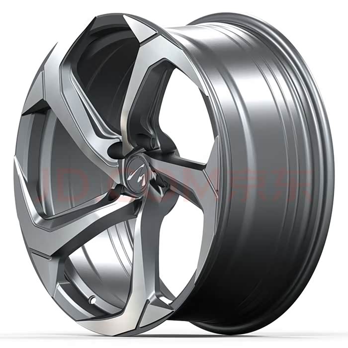

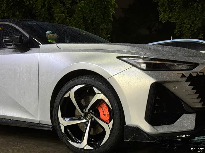

首先更改的是轮毂,对比了GT和螳螂刀锋等其他款式,但最终选择了吾器刀锋,因为它的设计更符合我的审美,且性价比更高。这款轮毂采用了轻量化设计,不仅外观时尚,还能有效减轻簧下质量,提升车辆的操控性。

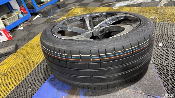

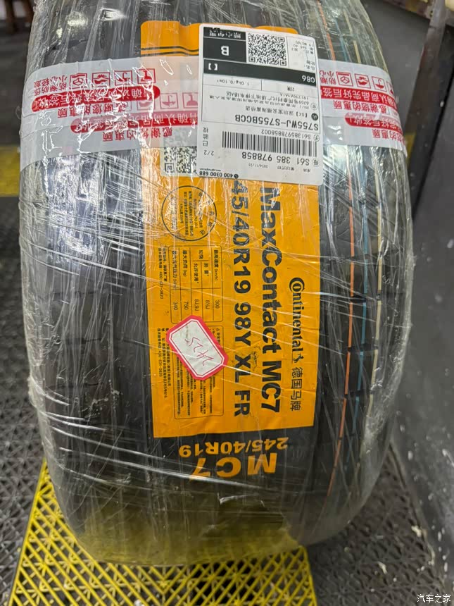

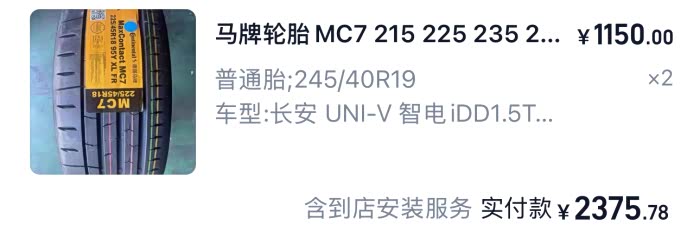

接下来为了提升抓地力和降低胎噪,我选择了马牌MC7轮胎。考虑到预算问题,我只更换了前轮的两个轮胎,价格为2300元。这款轮胎在湿滑路面上的表现尤为出色,大大提升了行车安全性。

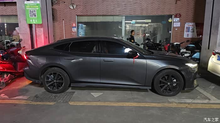

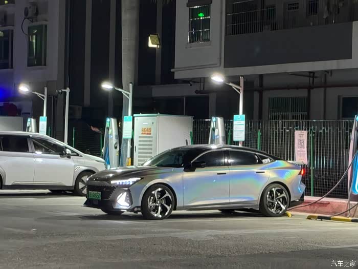

然后是车身的颜色,为了让车子看起来更加个性化,我选择了银色的改色膜,价格为6300元。改色膜不仅让车子看起来更加时尚,还能有效保护原车漆面。选择银色改色膜的原因是为了与银色的轮毂搭配,整体视觉效果更加协调。

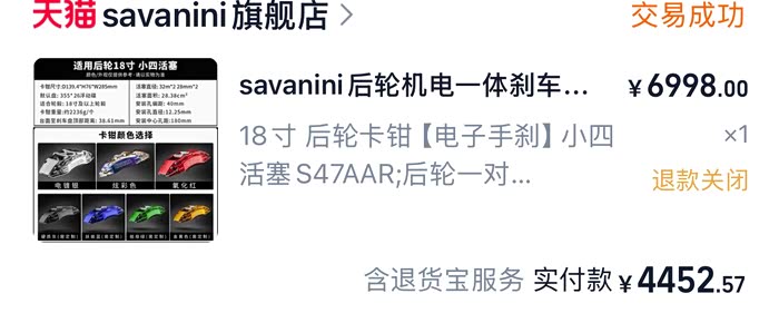

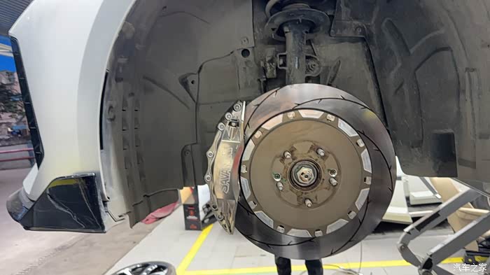

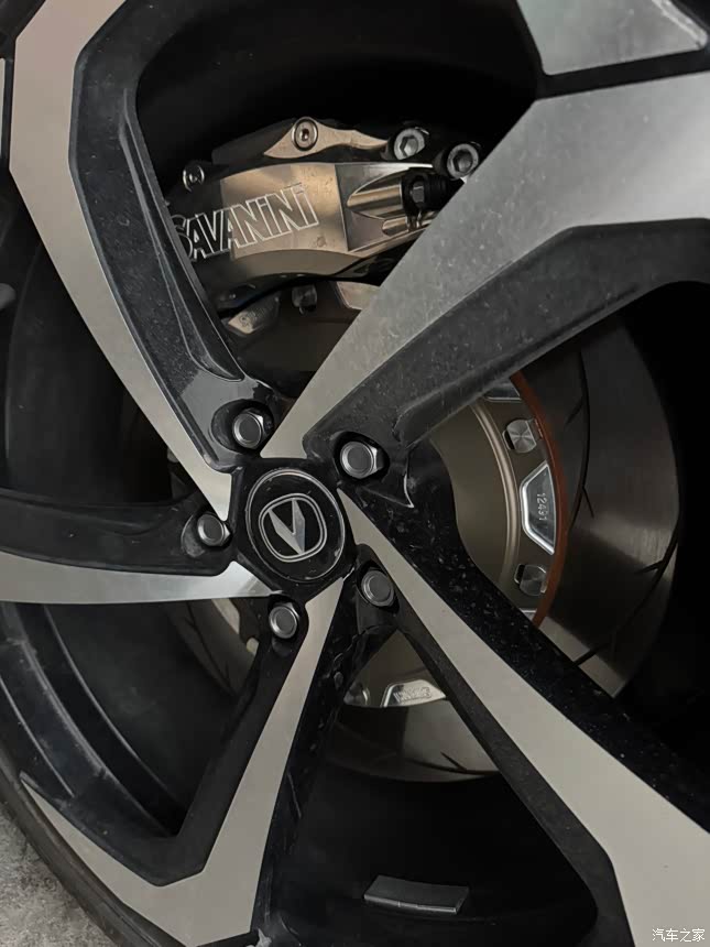

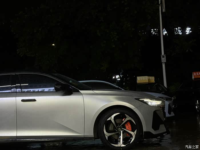

为了提升制动性能,我最初考虑过使用卡钳罩来提升视觉效果,但在查阅了大量资料后,发现卡钳罩存在严重的安全隐患。卡钳罩会影响刹车系统的散热,导致刹车性能下降,甚至在极端情况下可能引发刹车失灵。出于安全考虑,我决定放弃卡钳罩,选择真正的性能升级。经过多方对比,我最终选择了Sawanini的前六后四卡钳套装,加上安装费总共花费了8800元。这款卡钳不仅外观霸气,制动效果也非常出色,尤其是在高速行驶时,制动距离明显缩短。Sawanini卡钳在性能和价格上都具有很高的性价比,完全满足了我的需求。

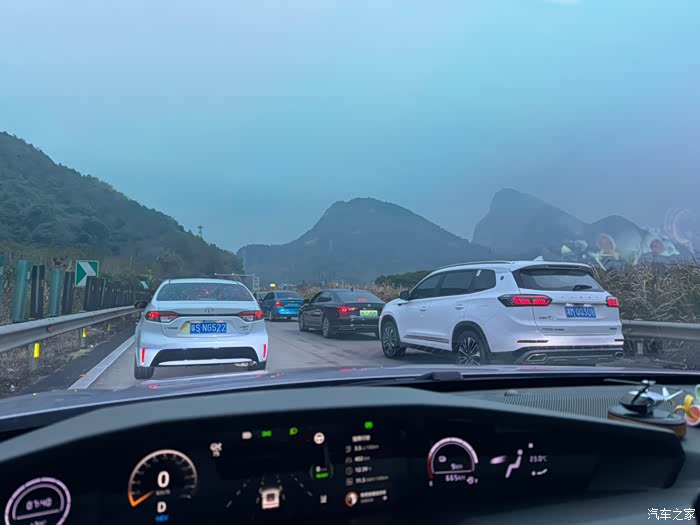

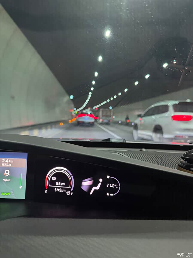

因为我的是中配版本,原车没有自适应巡航功能,我找人升级了高配的自适应巡航系统,价格为4500元。这项功能在高速行驶时非常实用,大大减轻了驾驶疲劳。同时还配备了自动大灯,与自动雨刮功能,让驾驶更加有乐趣。

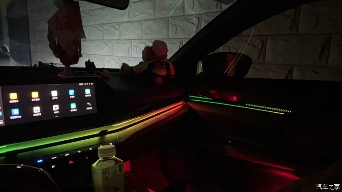

还有就是车内改装,为了提升车内的氛围感,我还加装了当时最火的龙鳞氛围灯。这项改装虽然简单,但却让车内的整体氛围提升了不少,尤其是在夜间驾驶时,效果非常明显。

- 迈斯盾吾器刀锋 4150轮毂:4150元
- 马牌MC7轮胎(前轮两个):2375元
- Sawanini前六后四卡钳(含安装费):8800元
- 银色改色膜:6300元(实际上可以更加便宜)

- 车内氛围灯:1200元

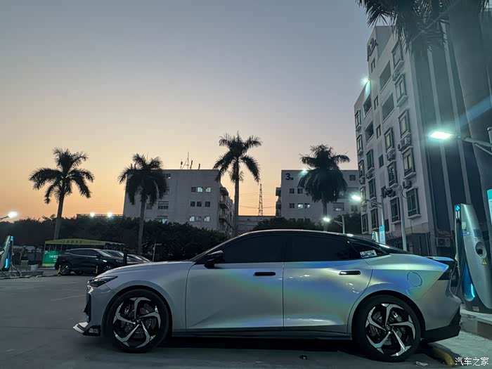

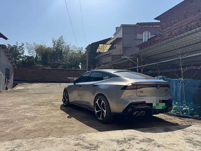

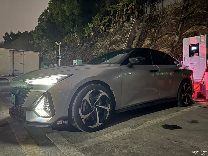

最后就是爱车改装完后的样子,拍照技术不好请轻喷
