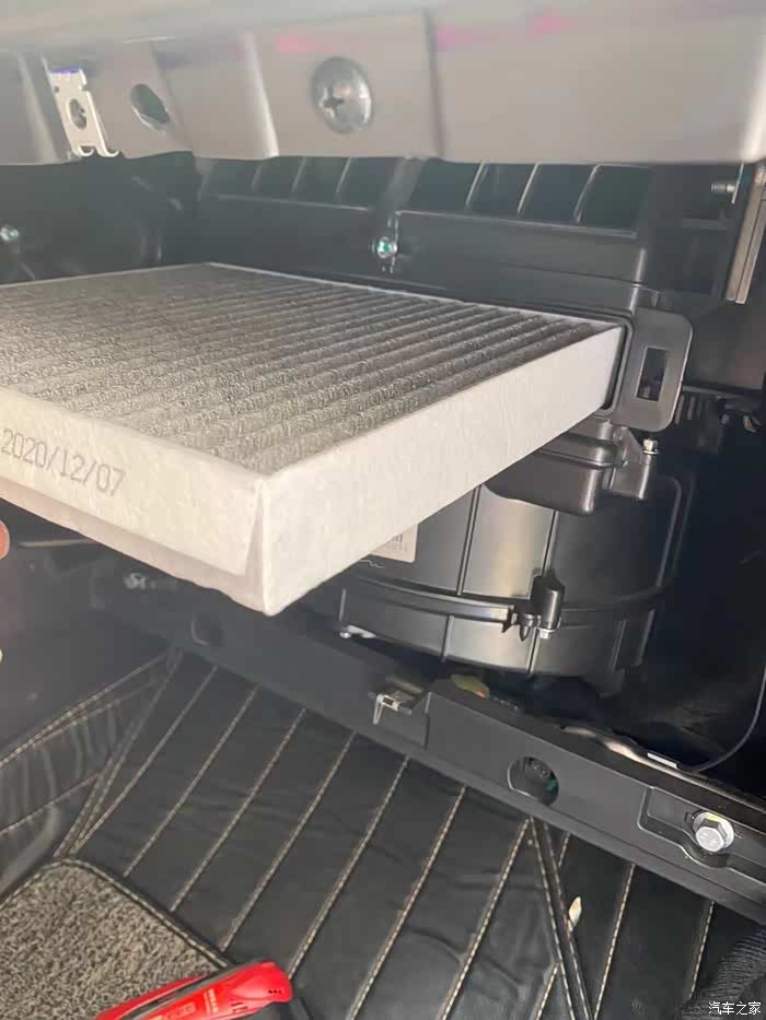

最近天气比较炎热,空调是用来救命的了。空调滤芯的清洁也要重视起来,毕竟车内密闭的空间全靠滤芯送的空气进来。所以买了空调滤芯回来自己更换下。空调滤芯位于副储物箱后方。换空调滤芯首先要拆下储物箱。储物箱上下有6颗螺丝固定,上方螺丝打开储物箱就可以看到。送掉螺丝后,只要往后一拔,定位的卡子就送出来了。取下储物箱后就可以看到空调滤芯盒了,打开盖板取出滤芯,清理盒内的灰尘碎树叶等然后放入新的滤芯就好。
好脏啊
