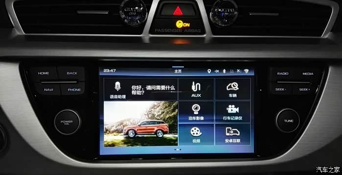

我想大家在试驾或者用车过程中看到博越的车机系统里有“行车记录仪”这个选项的啦!其实吉利博越从开始设计的时候就为车主朋友们设计好这个功能(现在“碰瓷党”实在是太多了),只是吉利考虑到造车成本高了,所以才没有直接出厂配置行车记录仪。这样的话就只能自己动手撸一个了!点击“行车记录仪”选项,再去“设置”、“关于”看一下,这里可以看到“由盯盯拍提供技术支持”。之前有网友问能不能安装其他牌子的“wifi行车记录仪”,看到这里我想回答是:“不可以!”大伙还是乖乖地购买“盯盯拍”行车记录仪吧!反正我买的“盯盯拍mini2”能用,其他网站说“盯盯拍X1和mini1”都能用(个人感觉型号太老),所以我想只要是“盯盯拍”的wifi行车记录仪这个系统都应该能够支持。

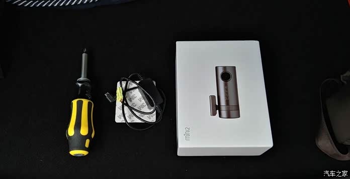

这里在建议大家去某宝买一条“吉利博越盯盯拍行车记录仪专用插头阅读灯取电接头降压线”,再加上盯盯拍任何一个型号的wifi行车记录仪,你就可以开工啦!

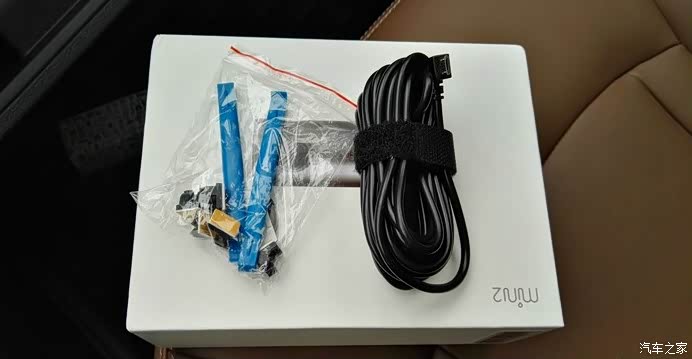

安装行车记录仪的工具就一个十字螺丝刀就可以了………………(⊙o⊙)哦~!差点忘记了,还要一把剪刀,等一下就会用到

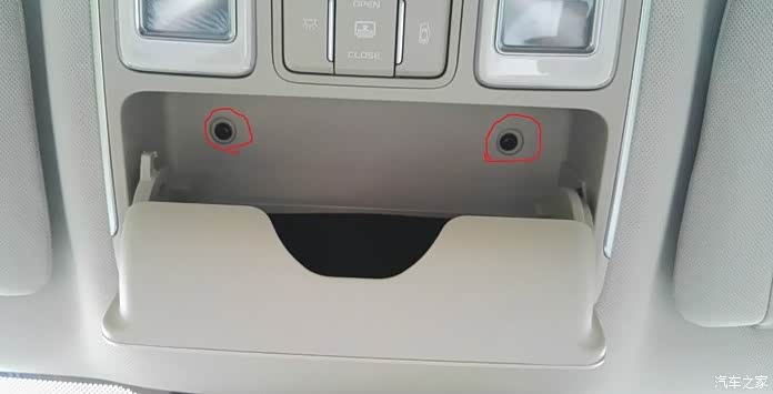

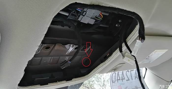

这里注意画了红圈的两颗螺丝,一定要先把它们拧下来,不然你力气再大也拿不下这个阅读灯中控

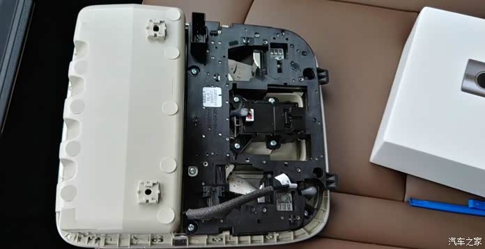

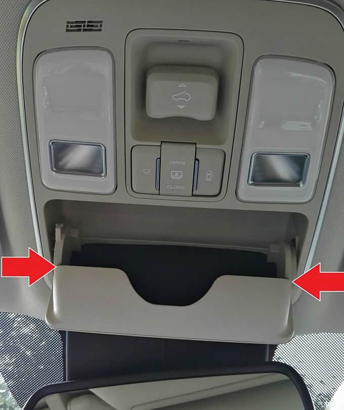

这次也是体力活,双手捉住眼镜盒的两边用力往下扯,大家不用心痛眼镜盒,这个眼镜盒质量很好,这里你只要使劲用力“扯”就可以了。
拆下来的阅读灯中控,把供电线的插头都拔掉,这里大家不用怕拔了之后不会安装,因为每个插头都不一样,所以你肯定不会插错口。
这里是我花时间最长、弄得手痛的地方,因为里面空间比较挤,所以这里费了很大劲才拆下来。(没拆之前忘记拍照,大伙们不好意思啊!)这里告诉大家一个方法就是按照红色箭头的方向“从后面往前扣”就行了,之前自己不懂搞的手指头都痛了。

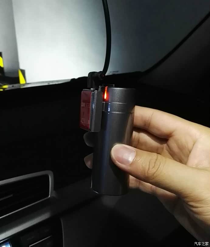

某宝买的盯盯拍行车记录仪阅读灯专用取电线,这样就可以即插即用了,不用麻烦的接线过程。本人是电路盲,所以这种白痴的接线方法最适合我了
点灯测试,成功点亮。

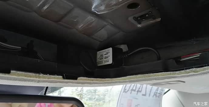

开始收尾咯!剪个3M的双面胶固定降压线的变压器。
我这里是把变压器粘在取电口旁边,这样就不影响阅读灯中控的安装啦~!

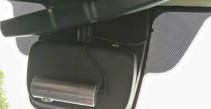

duang……!阅读灯中控这样就完美的装回去了!没有人发现我拆过下来,简直是完美的结合。

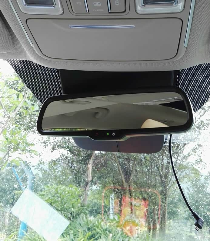

剩下就是用行车记录仪赠送的“理线夹”把伸出来的电源线搞美观一点!面子工程不搞好一点不行
大家喜欢怎么搞就怎么搞,反正我是这样搞了……

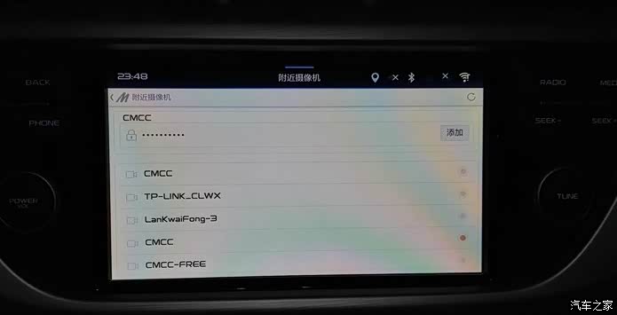

最后大家先不要急着点击车及系统里面的“行车记录仪”,这个步骤很重要大家一定要记住(⊙o⊙)哦!重要的事情说三遍:重要……!重要……!重要……!
第一步、博越熄火让车机系统完全关闭;
第二步、“START ENGINE”博越点火等车机系统开启(等20秒,安卓系统启动有点慢);
第三步、点击“行车记录仪”、右上角“添加摄像机”、选择“DDPai_mini2”(我的是mini2,不知大家会买什么型号)不用输密码直接点确认就可以。
