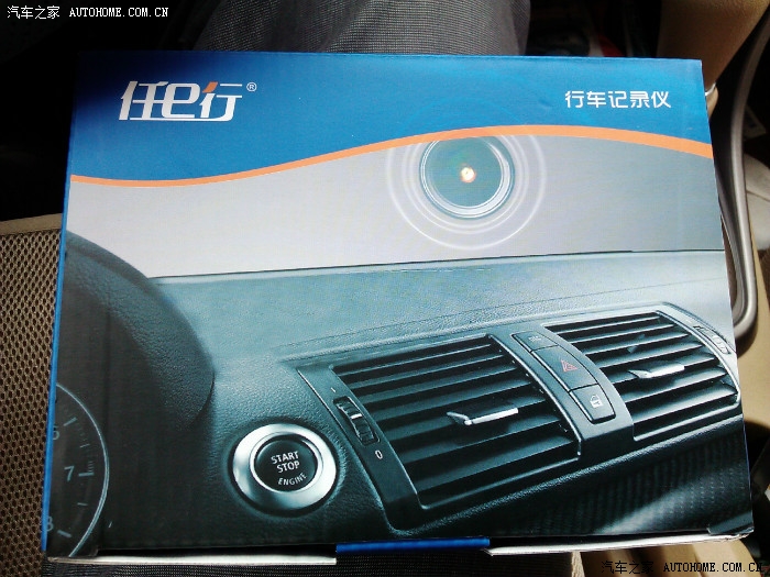

某宝上网购的记录仪今天没事装上了   回了趟老家试了一下不错

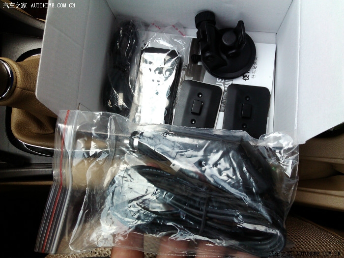

这是快递寄来的时候  包装很好没损坏
打开后

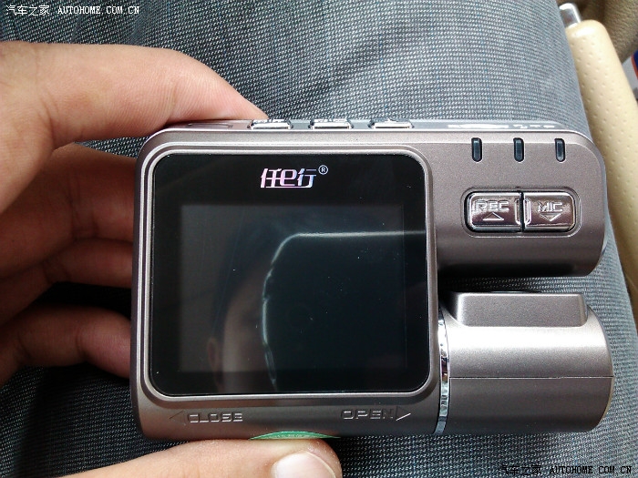

很小巧   不过我要的是灰色的   发来个咖啡色

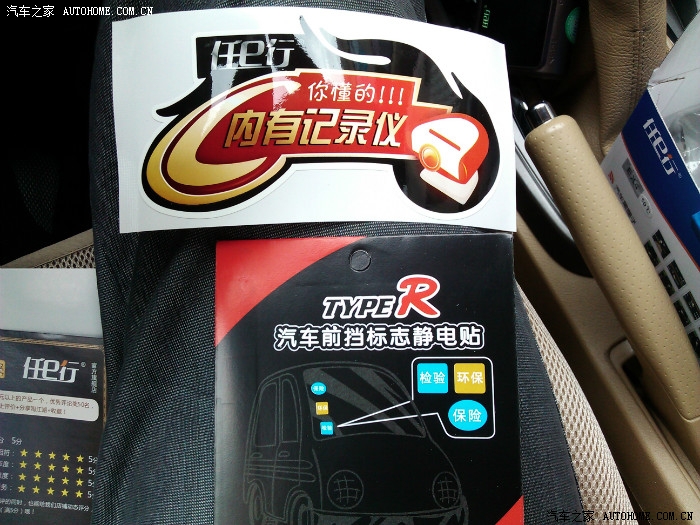

店家送了个粘贴和迷你吸盘

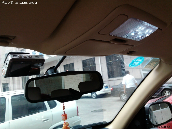

记录仪粘贴  (不知贴哪里)   静电贴

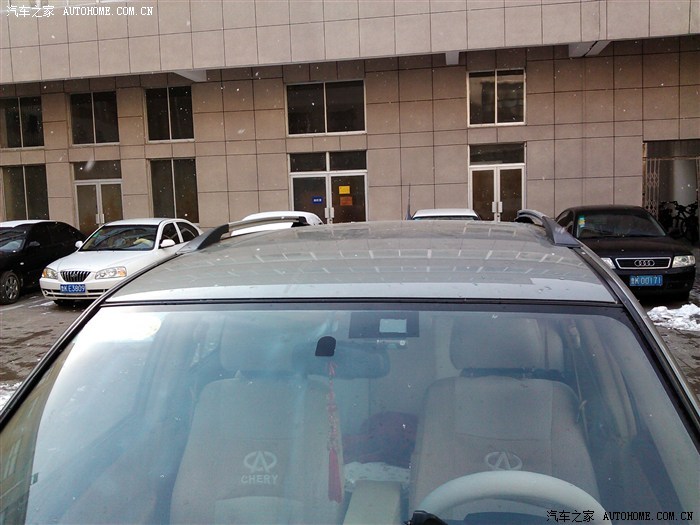

就放这里吧

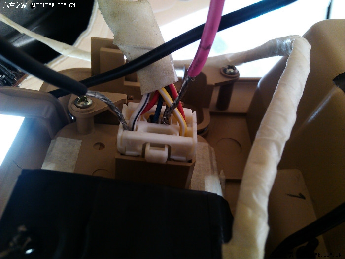

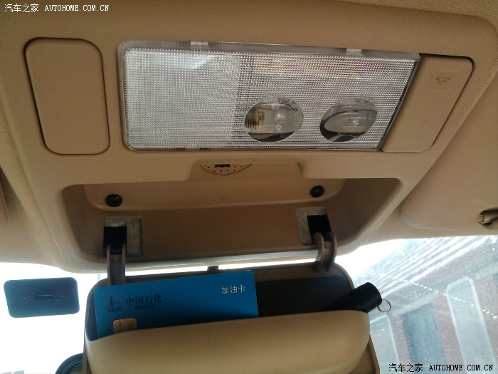

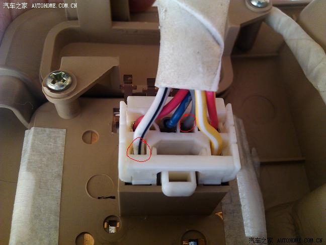

想从顶灯取电

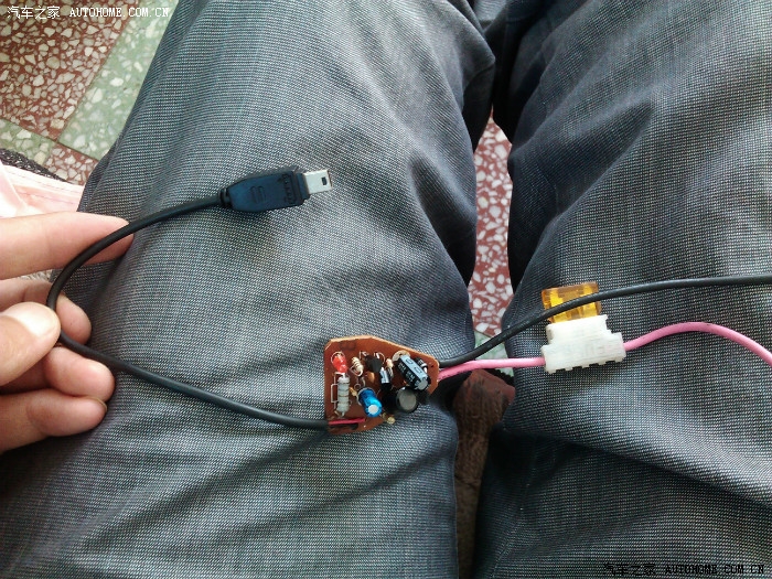

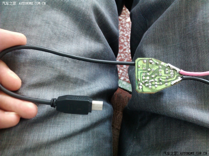

先做一个12V转5V电源     材料是废弃的车载手机充电器(一定要质量好的)   右边的粉色线是接电源(打开钥匙有电关掉钥匙断电)的正极  黑色线是接负极     左边的是接记录仪的插头

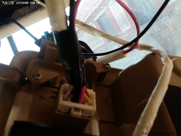

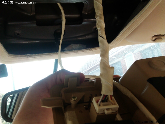

插顶灯
就这个插头  灰色是正极    白黑色是负极
这样接上就行了   粉色对灰色       黑色对白黑色

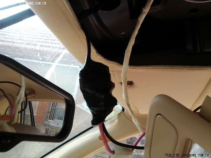

接上包好
充电线路板 用胶带缠好做到绝缘 ( 最好用上车充的黑色壳子做绝缘  我的后改了忘上图了)
这是接好的样子

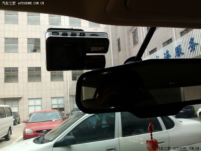

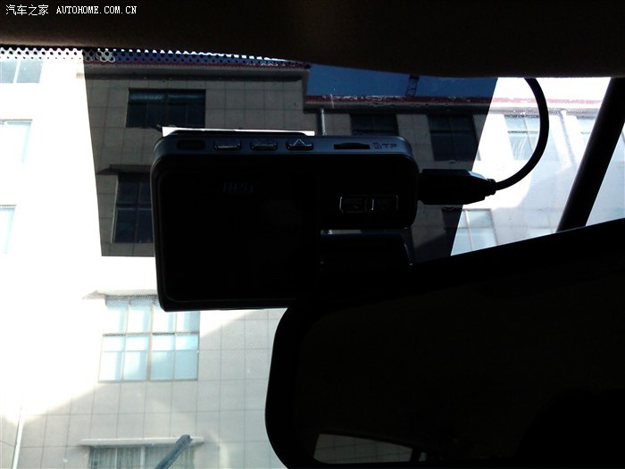

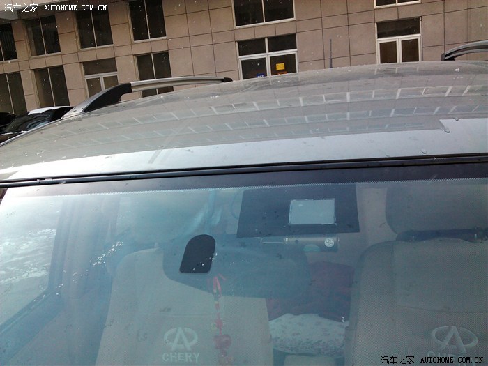

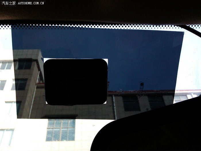

顺便给记录仪加上遮阳板  就是黑色的太阳膜   用黑色的太阳膜裁出大小合适的一块 抠出记录仪底盘的位置  像贴太阳膜一样贴上去就行了
从外边看的效果

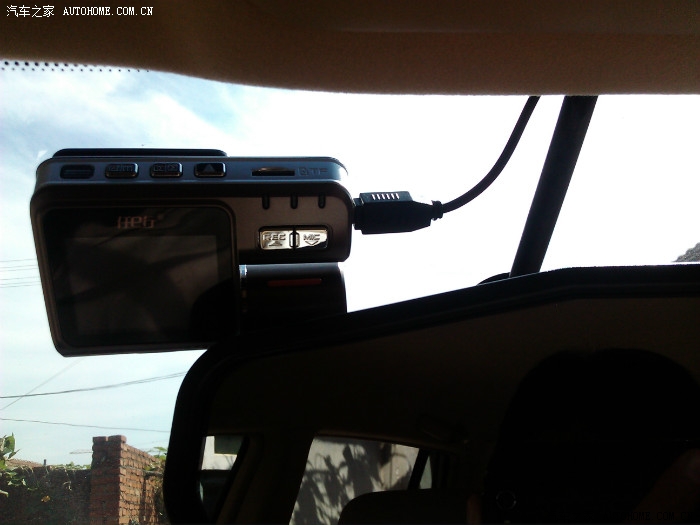

这是近照  注意千万别把镜头遮住了
这个牌子的记录仪  通电后自动打开录像状态    关掉钥匙10秒后自动保存关机  厂家做的不错
