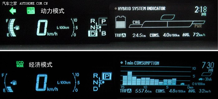

图1:普锐斯的模式设计不是为了提高最大动力输出,而是将动力输出与油门踏板响应程度匹配出三种等级,来更好的适应不同路况,通过从驾驶者的角度入手进一步降低油耗。
普锐斯的动力表现由于有相对第二代车型新增的模式选择而具有三种截然不同的性格。模式选择有“经济模式(ECO)”,“常规模式(NORMAL)”和“动力模式(POWER)”,对应的性格则是“弱,中,强”的三级。普锐斯的模式设计不是为了提高最大动力输出,而是将动力输出与油门踏板响应程度匹配出三种等级,来更好的适应不同路况,通过从驾驶者的角度入手进一步降低油耗。
由于普锐斯采用的是电子油门,因此踏板本身就是一个角位传感器,它忠实的监测着驾驶者踩下油门踏板的深浅程度,然后将所获取的角度信息实时的传递给ECU。正因为如此,模式选择就变得很简单,只需要定义三个数学函数即可完成ECONORMALPOWER三种模式。下图为普锐斯的三种模式所对应的油门踏板角位置与动力输出的关系。

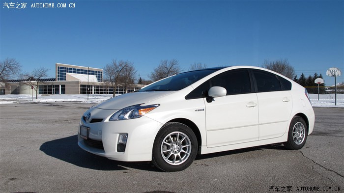

需要指出的是,这三种模式只是改变油门踏板角度对应的动力输出,而并不会影响最大动力输出,因此如果油门到底,无论是何种模式,车辆都会以最大动力输出运行,这也是为什么做加速测试时,不论采用何种模式都可以得到非常接近的加速时间的原因。
图4:如果油门到底,无论是何种模式,车辆都会以最大动力输出运行,而且如果已经对油门踏板很熟悉后,任何模式都能开出不错的油耗。

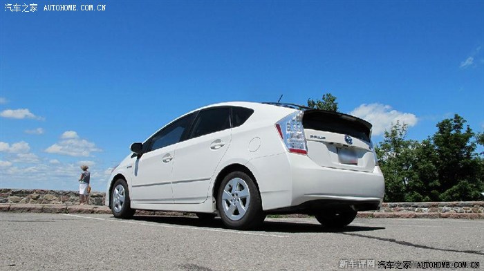

2. 爬长坡或山区道路行驶时:如果是在丘陵地带上下起伏较多的山路上行驶,切换至动力模式会让人觉得车开起来很轻快。尤其是在起伏的山路上行驶,配合动力模式可以真正切体验到ECVT独特的且随叫随到的动力调配:收油入弯,再加速出弯,整个过程会让人觉得动力就在脚下随时听候调遣,收油时偃旗息鼓,再加速时立刻迸发,没有莫名其妙的升降档,更没有任何迟疑。关于这点我想我无需多说,新车评的长测已经多有描述了。
图9:去年夏天到Gatineau公园,一路上山抵达Champlain Lookout。上山全程使用动力模式,下山使用经济模式,享受乐趣的同时也不用付出高油耗的代价
