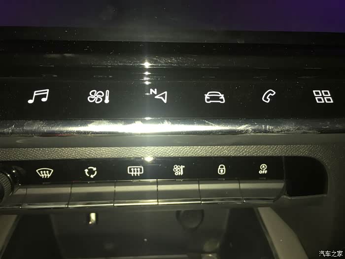

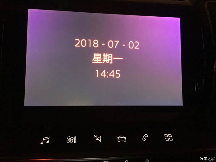

我们在驻车的时候,如果收音机和空调没有关闭,直接熄火。在我们再次启动车子后,收音机和空调肯定会自动的打开,如果我们是先关空调和收音机后,再熄火。我们在启动车子后,空调和收音机都不会自动打开。因为车子在熄火后有记忆功能,在我们熄火前处于什么状态,再启动后就会是什么样的状态。
按下有风叶符号下面的按钮指示灯亮,就说明空调已经关闭了。再按一下就开启。如果想只关掉收音机,不关闭空调,按下最左边的旋转按钮就把收音机关闭了。但是又一点,如果你想调节温度或者做其他的操作,触摸到上一排的任何一颗按键,收音机又会被激活,所以最好的办法,就是把收音机的音量调到零。

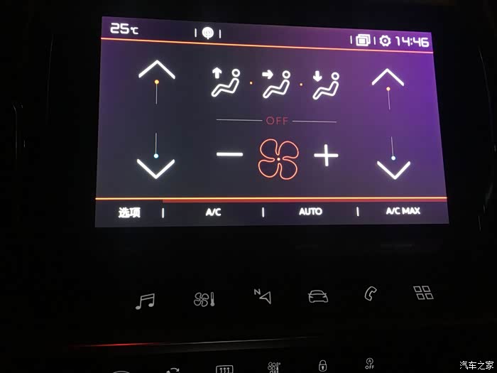

还有一种关闭空调的方法,就是在触摸屏上点击减号,将空调风力调节到最小,空调也可以关闭。
