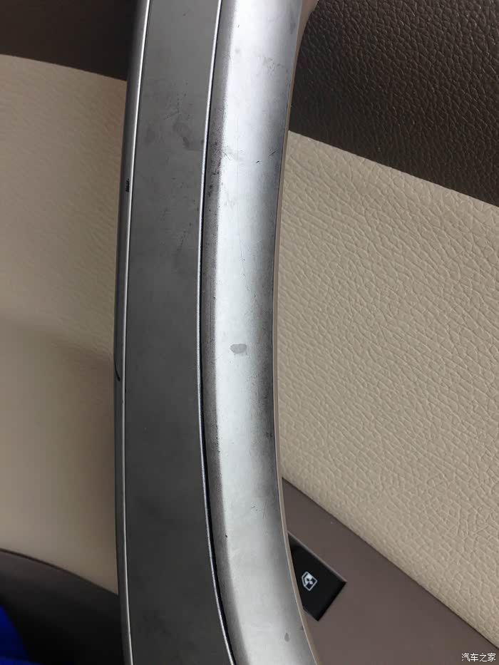

  英朗车门把手上的银色漆面很不耐用,包括中控上的,买车后一个多月就开始掉漆了,感觉是很薄的漆,不经意的小碰一下就有一条露出黑色底的划痕。一直没管它,随着用车时间的增长,掉漆现象越来越严重了,都已经大面积裸露出塑料件原始的黑色了。上网查了下解决方案,网上有买门把手几件套的,说是原厂的不知道真假,价格太贵了,接受不了;还看到有网友贴碳纤维纸的,也很不错,但是我想按照原厂的颜色修复,所以在网上订购了感觉相差不多颜色的自喷漆,决定自己动手尽量按照原厂的颜色去弄弄看。自喷漆买了半个月了,多少钱买的都不记得了。一直没有空闲时间和心智去弄,今天突然兴起。开始只是想在门把手周围的缝隙插上扑克牌和贴上塑料袋就开喷的,但是想了下,怕自喷漆吸附不上原有的漆面。最后还是觉得把门把手拆下来,再用砂纸把原来的漆打磨掉后再喷。
文化水平有限,原谅我以流水账的形式的叙述。

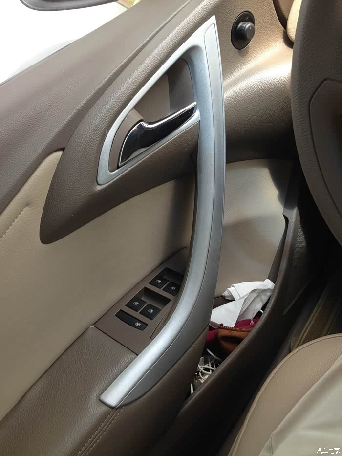

看这漆面掉的,磨损的有点严重。
副驾驶门把手也这样

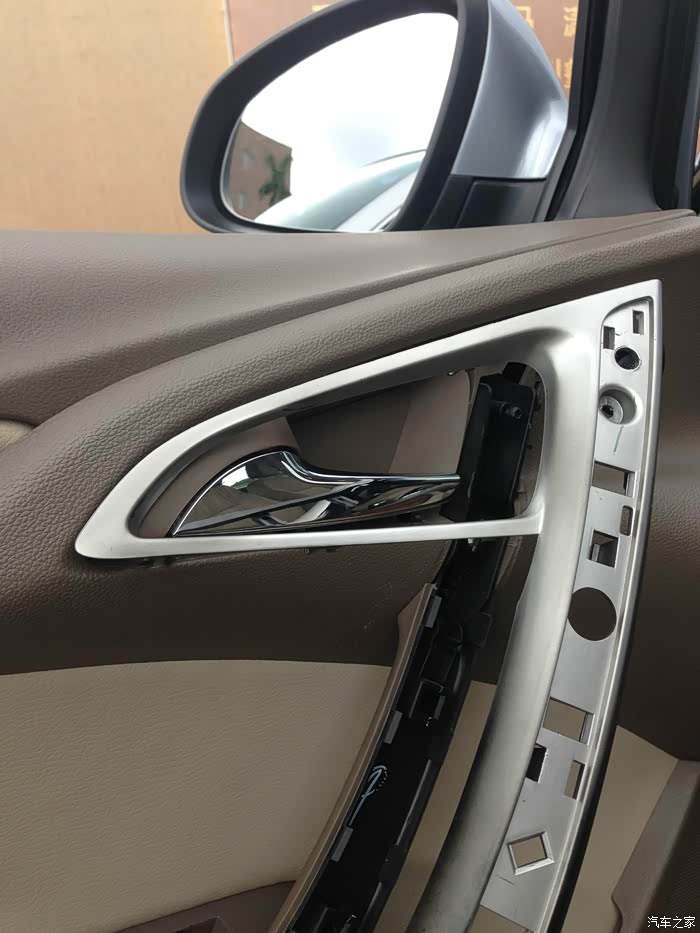

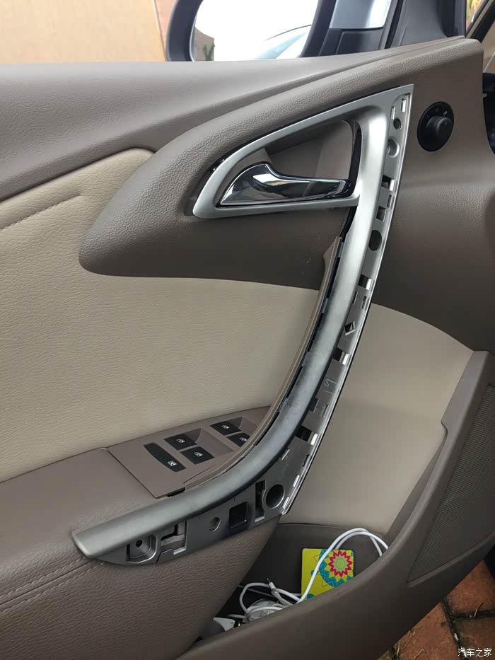

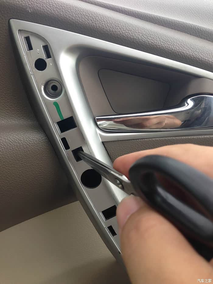

先撬开中间的塑料条,全部卡扣的。

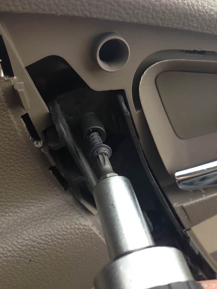

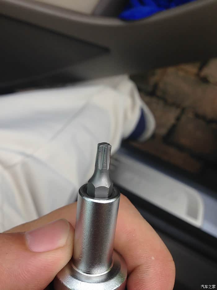

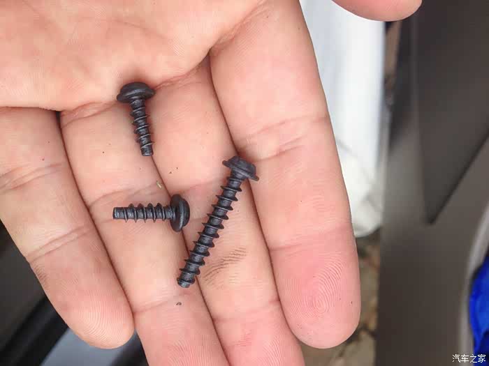

看到三个螺丝,不知道多少角的 内角螺丝。
还好有工具
三个,一长两短。

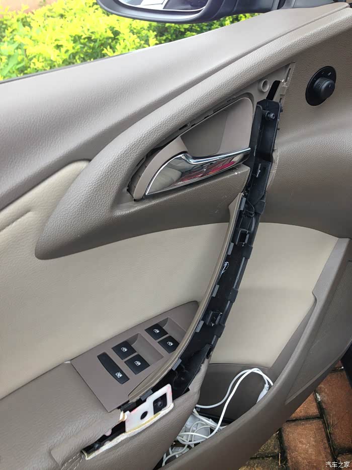

螺丝拆掉后,还是卡扣。

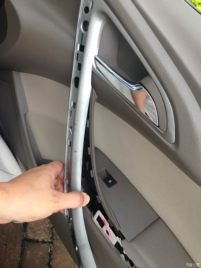

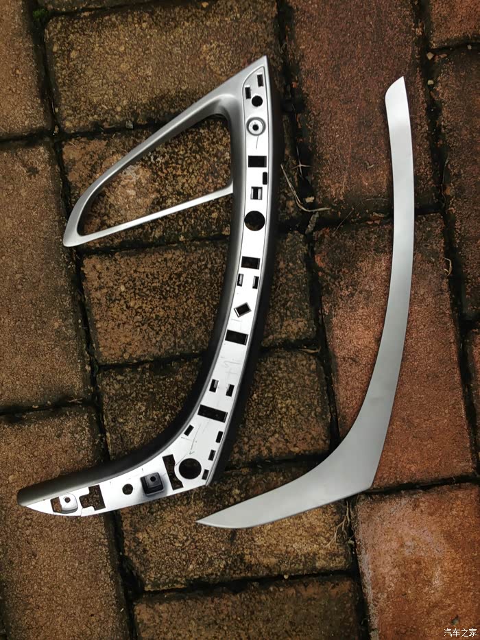

主驾驶一侧的全部拆完
把螺丝装上,怕丢。

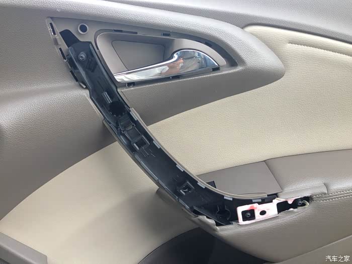

副驾驶一侧,同样顺序拆。
卡扣都挺紧的,不能用蛮力。
副驾驶的也搞定了
拆的手好痛,没有专业工具,全程就用一把螺丝刀,一把剪刀,两张卡片。

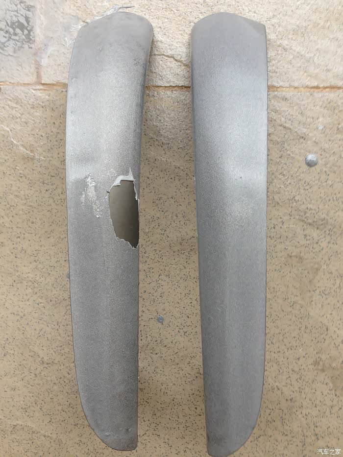

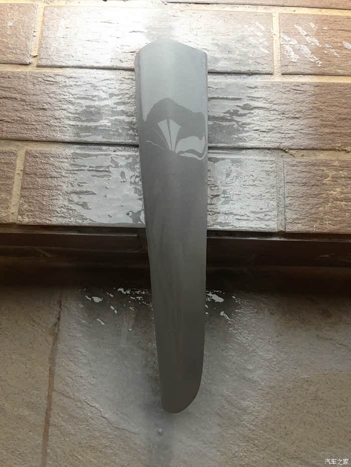

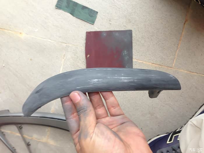

这是后门把手,已经把原车漆用砂纸打磨过了。
开喷
左边的是没打磨掉原车漆的基础上直接喷过的漆,不粘漆。

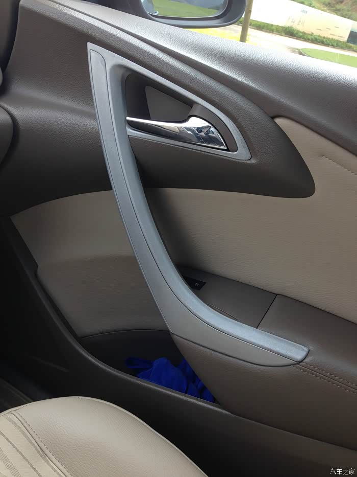

主驾驶 喷完漆装车的效果。
副驾驶 感觉一般般,没有原厂的光亮。

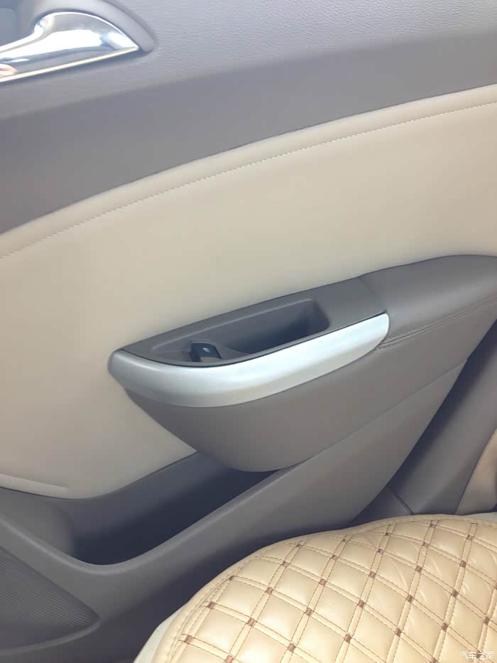

后排的,第一个喷的,喷的有点厚。塑料件拆过后接缝处比以前大了。
