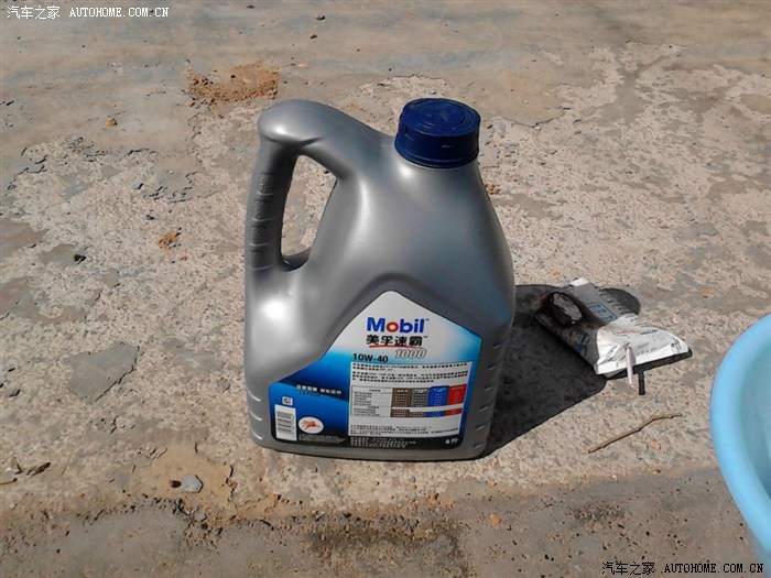

        说干就干,某东的美速霸1000,129(便宜呀,二级经销商要160),机滤空滤都得二十多。自己保养可以更好地了解自己的车,为了有一天能顺利的处理突发故障。在某宝上买的机滤扳手,902(内径67mm,14边)和L型弯把共37元,花扳本地五金店五元搞定,工具齐备只欠东风。

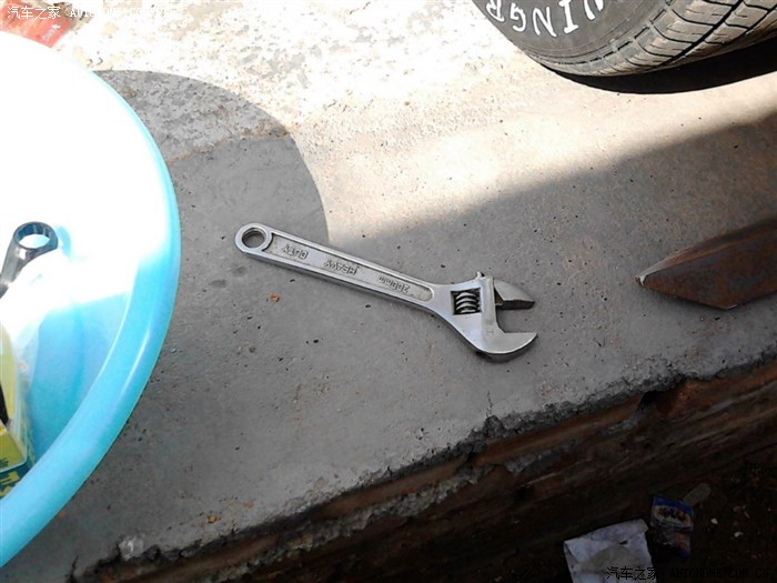

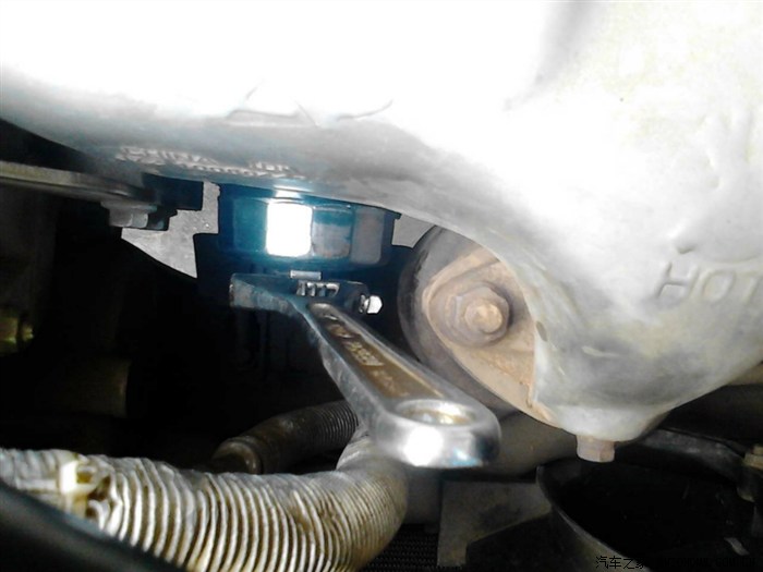

        中间有个小插曲原厂机滤用这个机滤扳太紧无法套上,本来计划买903的,和店家联系后,建议不买,那就自己想办法吧,也看过其他类型的机滤扳,都不如意,也想过直接用改锥暴力拆下,后来想既然能套上一点点,用个东西敲进去应该可行,就用活口扳试了下,成功解决。

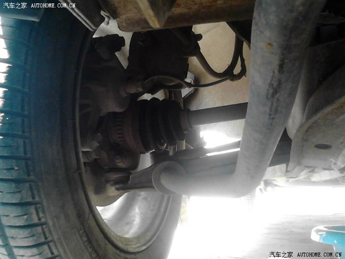

       第一步,把机滤拧松。(机滤扳加活口扳),QQ发动机舱不是一般的紧凑。

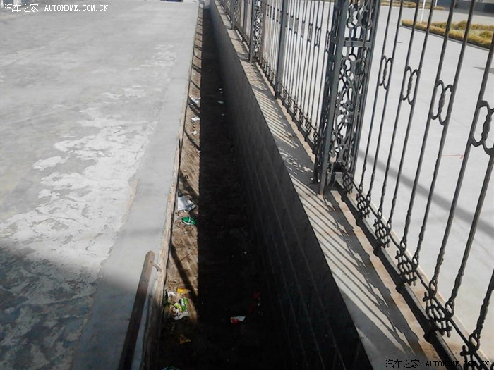

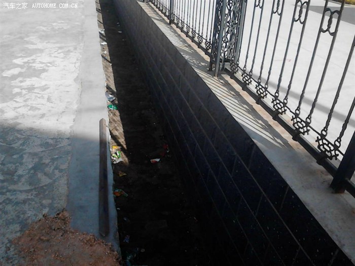

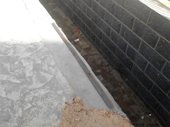

        第二步,把车开到(也不知道叫什么),就不叫了,图中的地方。事先准备了一根角铁,放在车轮前,别跳崖了。

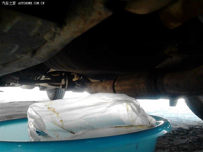

        第三步,松放油螺丝,原来怕掉下来,后来知道多虑了,磁性很强,自动吸在了油底壳上,用塑料袋接废机油。这个得慢慢等。

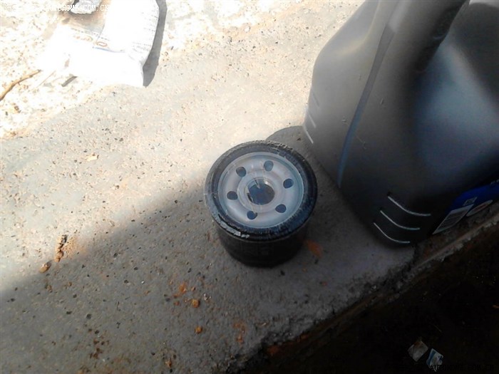

       第四步,更换机滤,下的很难,装动容易。机滤扳很合适配曼牌的滤芯。吃上劲以后,再紧四分之三圈就行了,多少是四分之三,参考机滤上的任何文字都行。

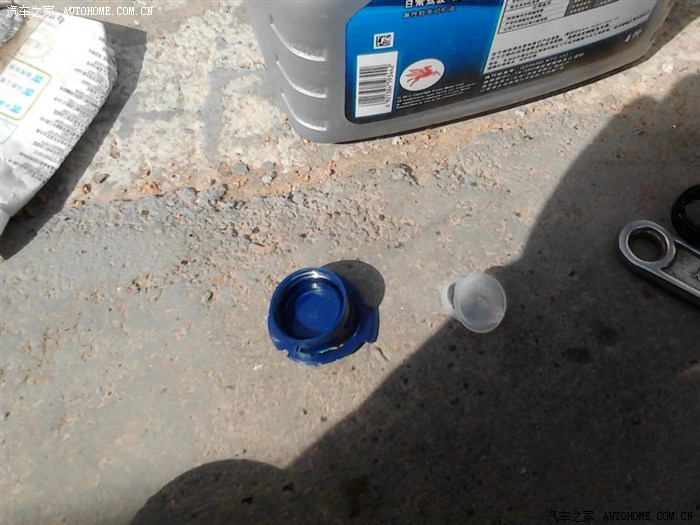

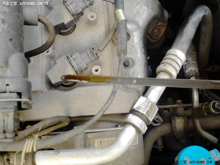

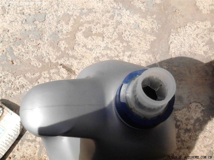

        第五步,把放油螺丝拧回去,然后就开始加机油,边加边看,0.8排量的两升就行了。

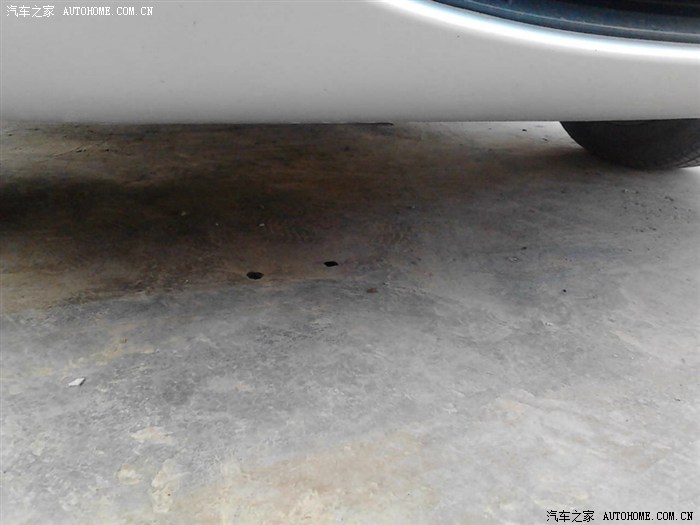

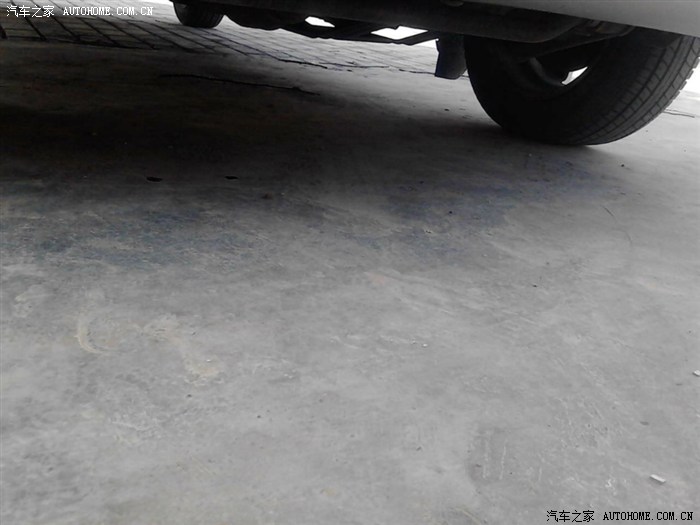

        第六步,检查机油量,少了可以加,多了影响动力(已经体验过),多了抽动麻烦。着车看是否渗漏,一切OK。声音安静了很多,好听了。这两滴是换机滤时不小心造成的。

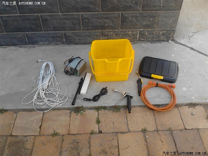

        第八步,洗车,还是自己动手,自己买的洗车器(原来是手动的,现在是车载的,怕亏电瓶,用的废旧电脑电源。

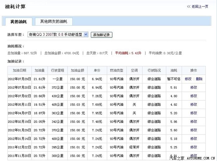

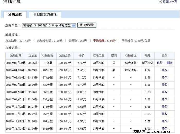

一直跟踪的油耗

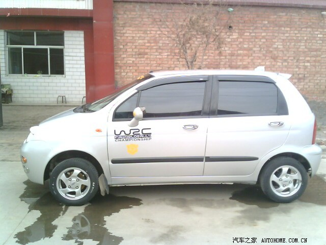

俺的QQ
