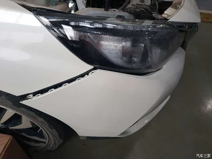

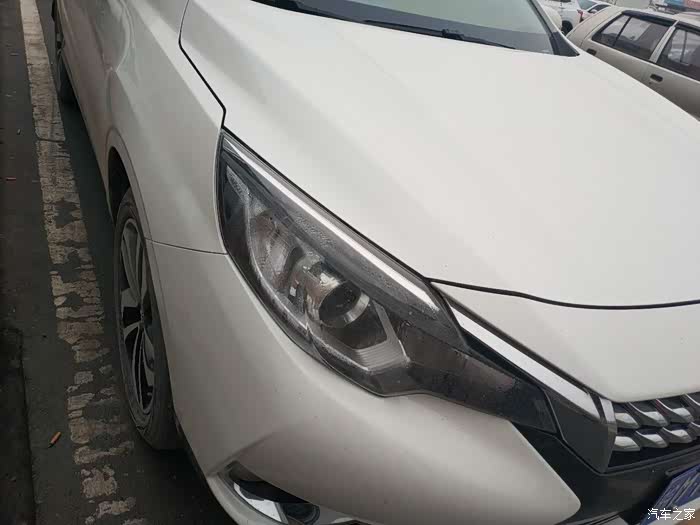

车子的大灯的右前大灯有点小问题,和店里反馈了,店里拍了照片等资料帮我做索赔,手续都办好了之后,也一直没有去店里换,马上要过年了,而且店里的大灯的货也给我进回来了,赶紧来换了吧,这个样子晚上开车也实在是看不见;没有想到更换这个还是比较麻烦的,连保险杠都要拆开,这次拆装也让我实实在在的看到了启辰的前防撞梁的样子,销售没有忽悠我

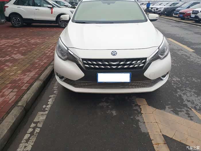

找亮点

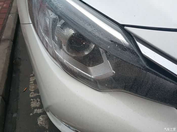

好像眼镜片有雾气
好多泪水啊

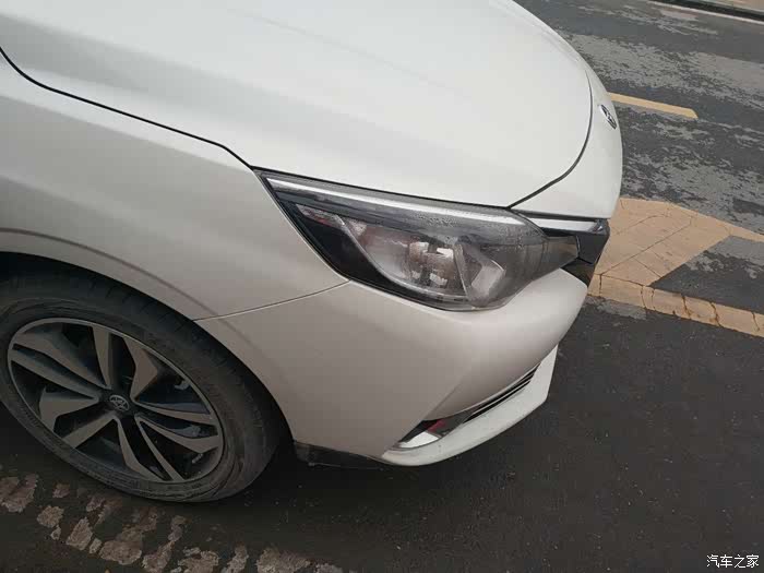

远看好一点

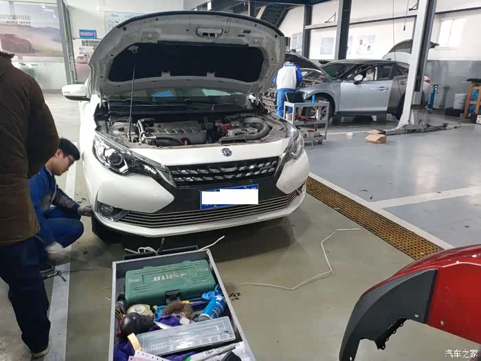

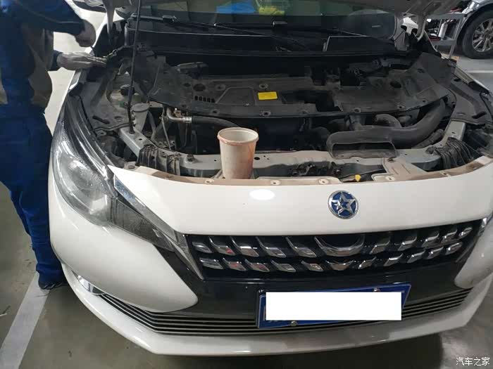

拆装开始啦

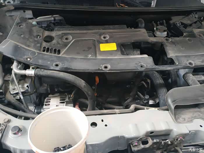

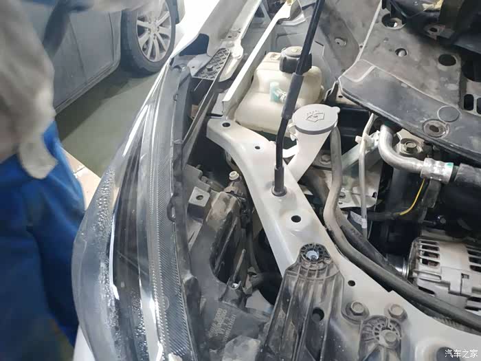

上面的装饰盖板先拆
拆了这个就能看见了
灯的螺丝也不多

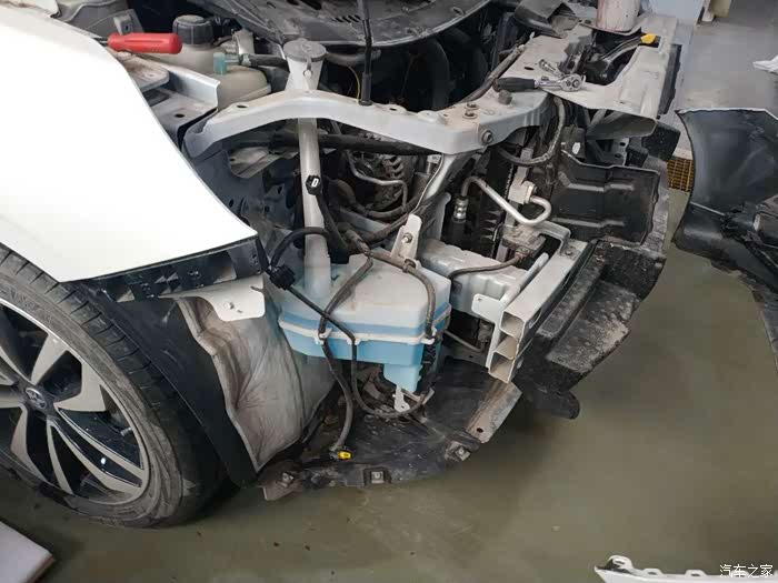

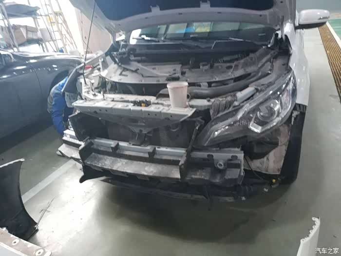

保险杠还要拆开

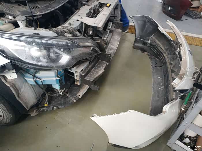

拆开保险杠了

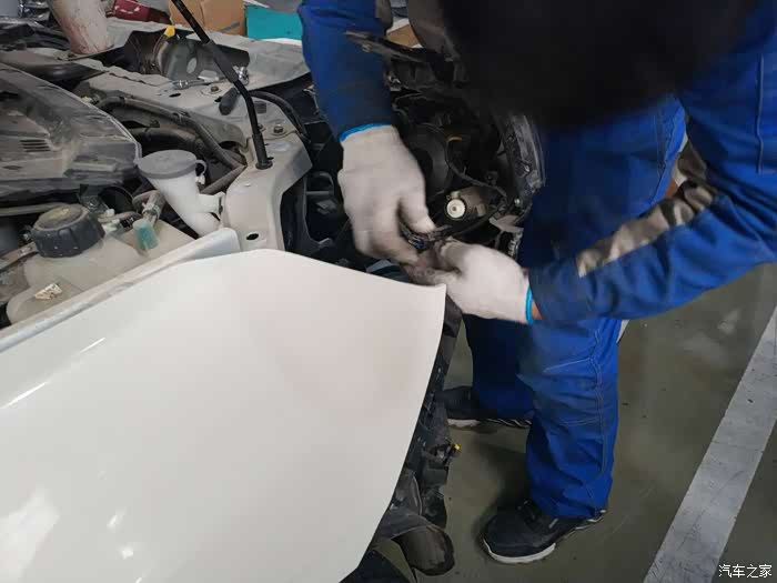

拔大灯插头
查下来保险杠后,车子前面都能看见了

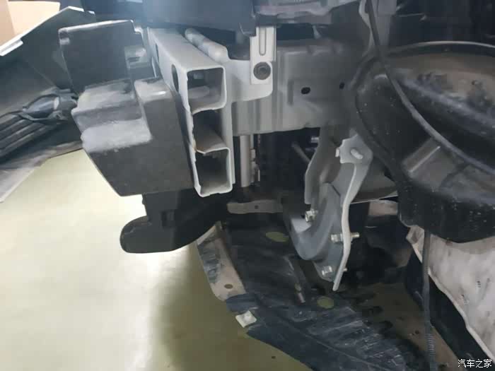

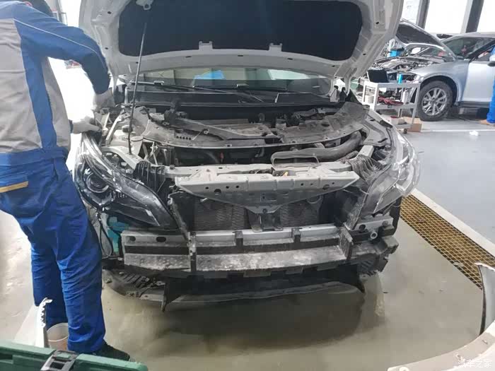

是不是很奇怪

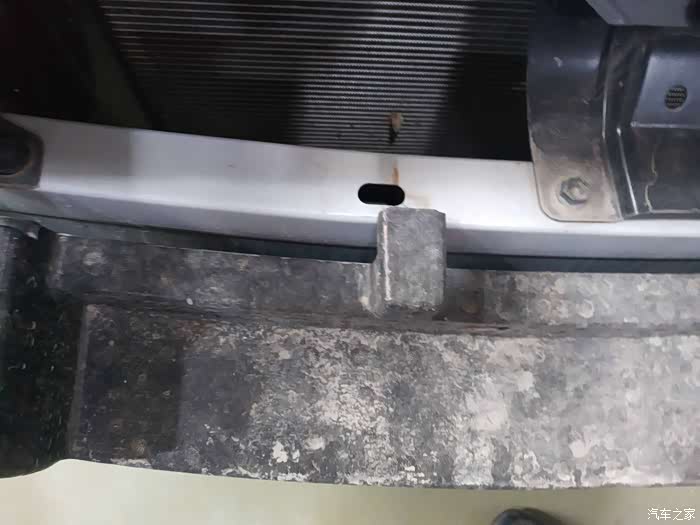

B字形防撞钢梁
防撞梁的厚度

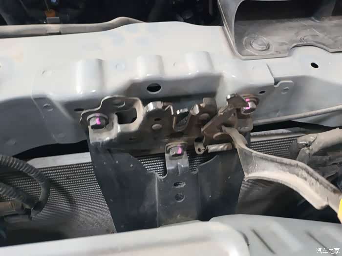

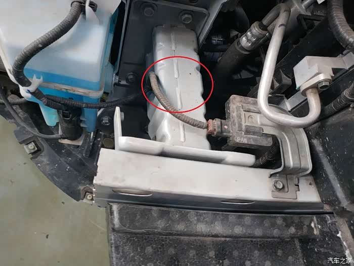

发动机盖锁
我这个圆圈标注出来的就是他的防撞的吸能的部件

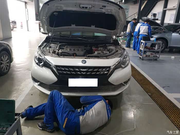

衣服都脱了

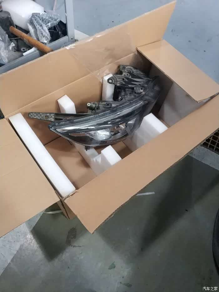

旧大灯回位
安装新大灯

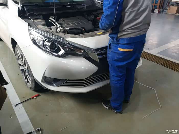

就快好了
安装完毕
是不是新灯炯炯有神
