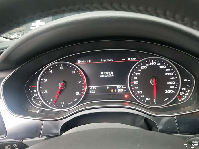

奥迪第七代A6,搭载EA888 2.0T发动机sbi
十万公里是个坎啊,哈哈,你懂得

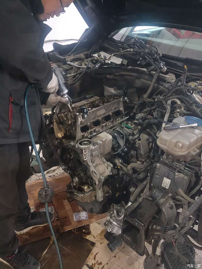

拿掉前围

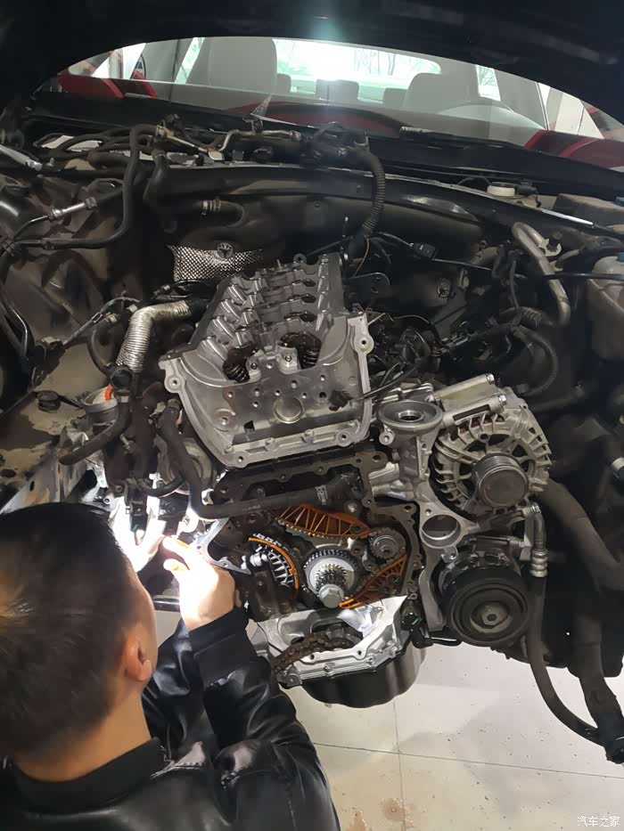

看到发动机全貌,可以动手拆了
继续分解发动机,我们利用逐步搬家法,把发动机一段一段的拿出来。
连同涡轮增压整个拿下缸盖

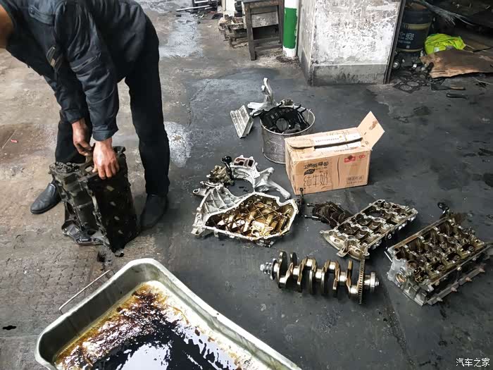

分解缸体
拿掉油底壳
全部分解成零部件状态

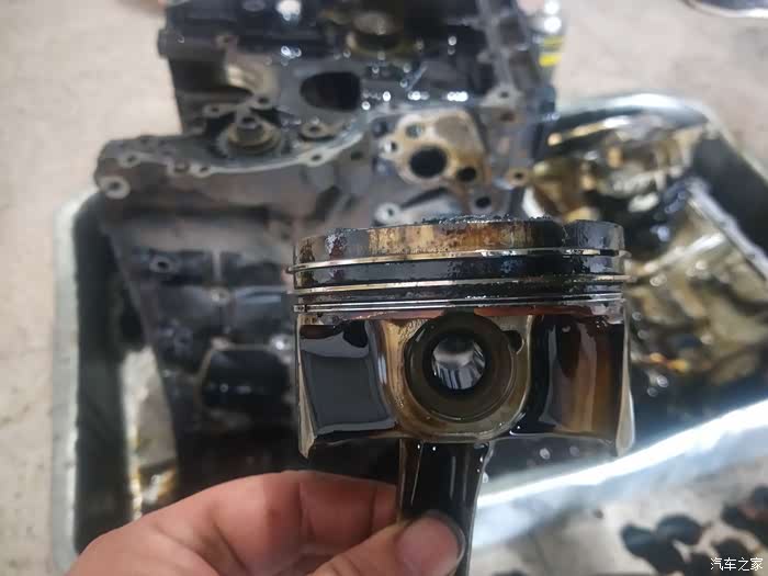

拿出活塞一看究竟,活塞环被积碳彻底堵塞,这个是烧机油的一个重点,不过改变这个结构,修了也是枉然

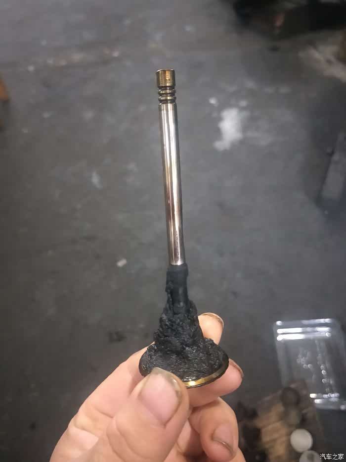

这气门杆子上的积碳,哈哈,玉米棒子一样厚

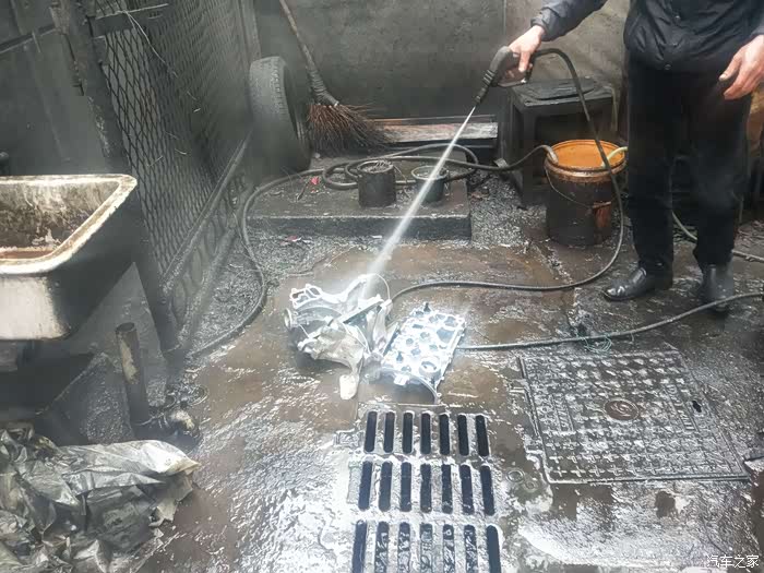

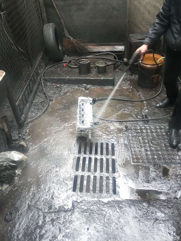

一会,其他东西洗干净了,捞出来,冲洗干净
全部捞出来,冲洗干净
缸盖也冲洗干净

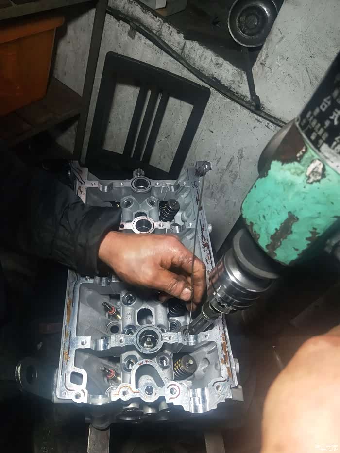

检查气门导管间隙,几乎没有,完美
安装气门油封,这里用的是双封口油封
粉红色的双封口油封
安装好气门弹簧

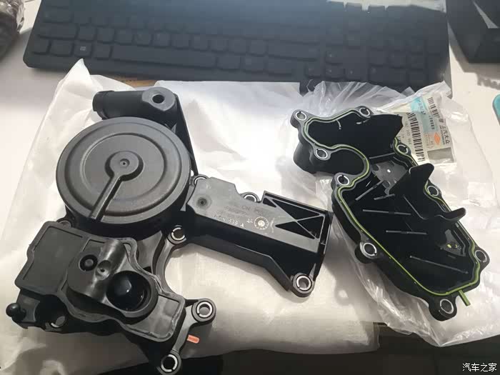

上下分离器,新的,原厂件,AF的

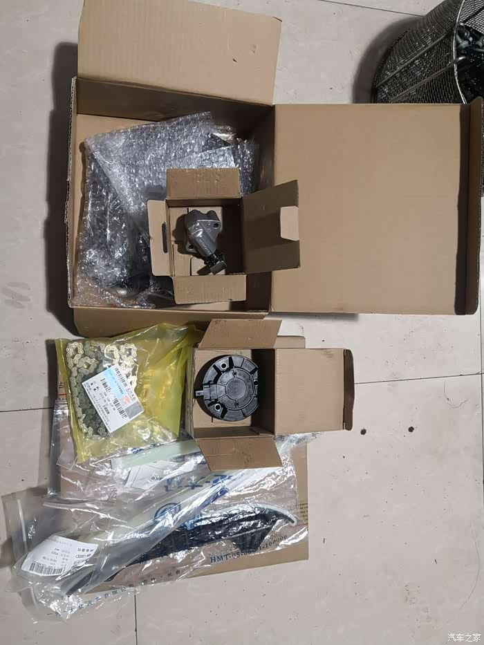

链条一整套,也是改进的

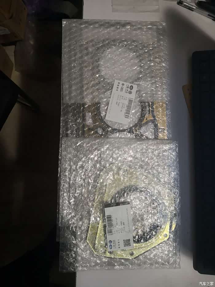

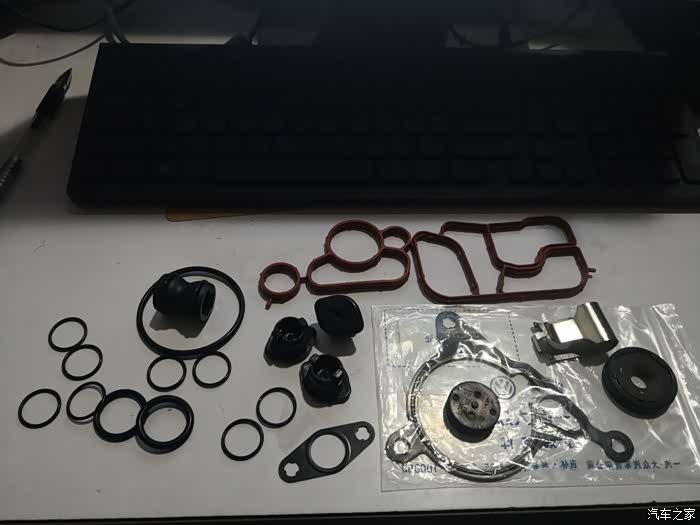

各类密封圈和垫子,都是原厂的。O型圈很多厂家不提供只能换管子的,我单独订的日本NOK的,超级耐用。

水泵皮带和进气歧管密封垫,还有凸轮轴支架O型圈

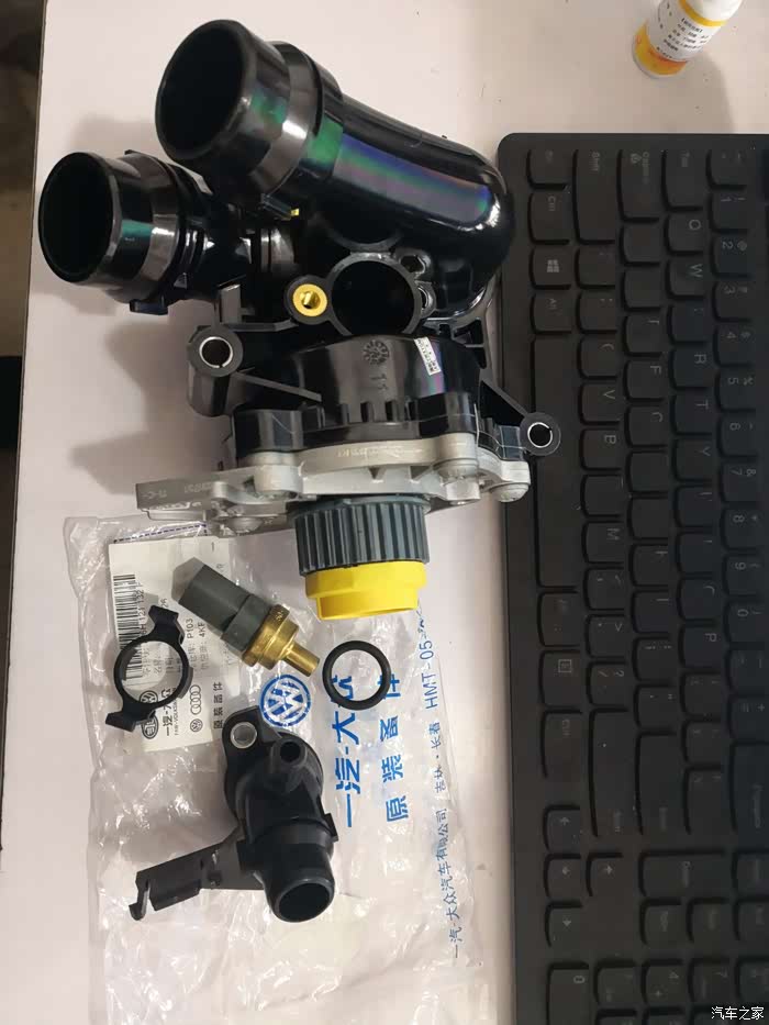

水泵和三通都是原厂件。
