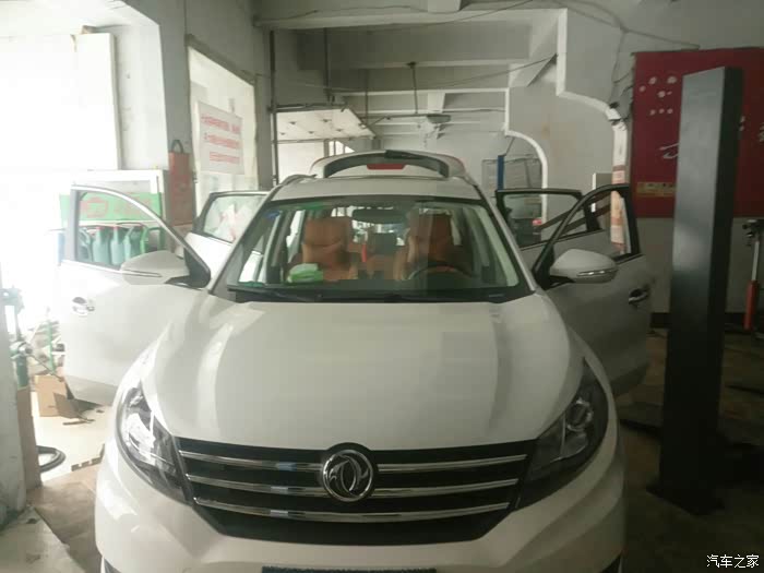

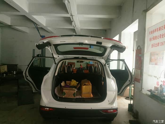

春节放假,哥们的维修厂里没有要修的车占地方,让大白大展身姿

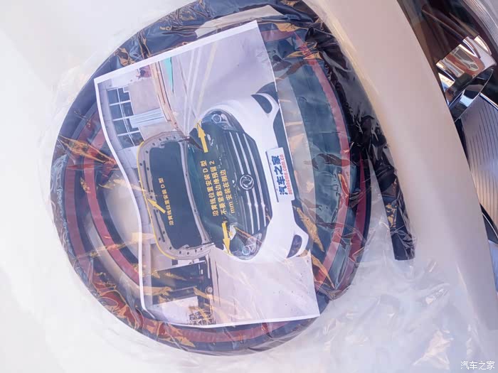

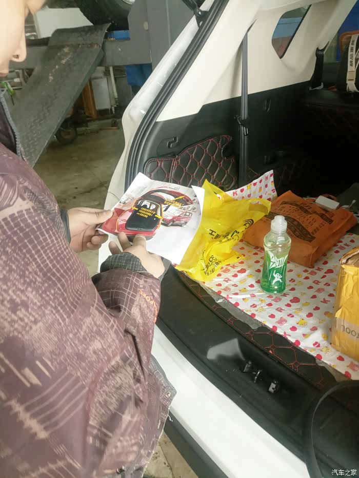

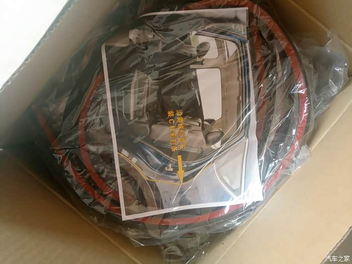

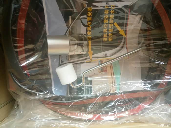

某宝买的全车隔音条,赠的毛巾,助粘剂,还有滚轮
这整套隔音条的好处就是把每个们都单独装在袋子里,并带走安装图片

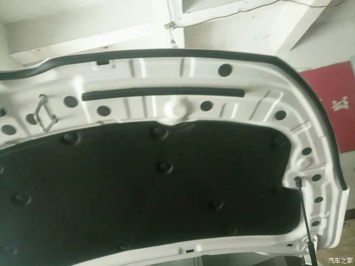

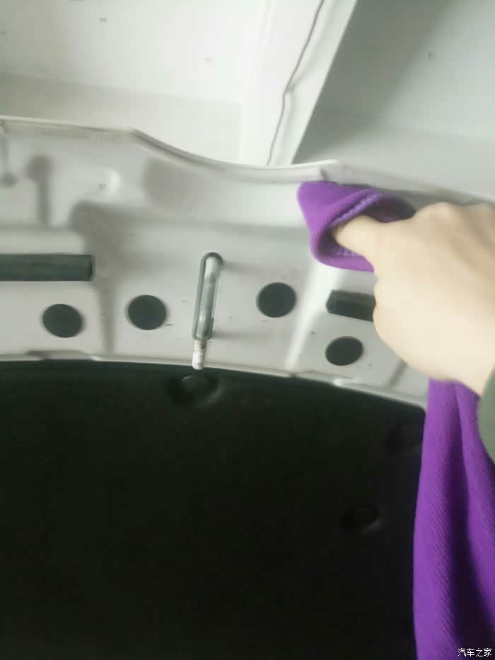

先从发动机引擎盖开始

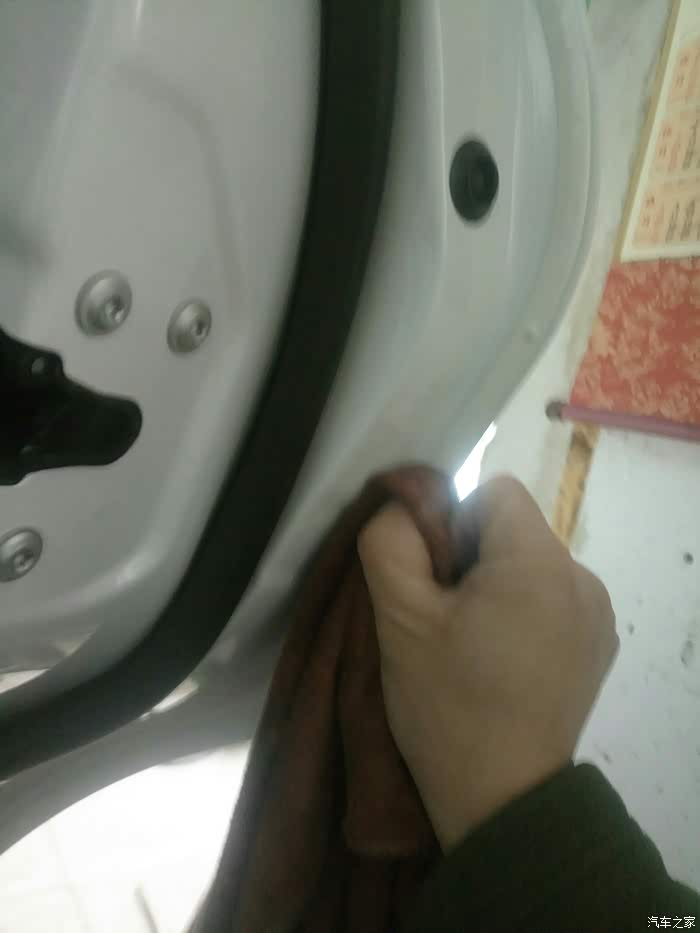

清洁工作很重要,要擦遍所要粘贴的部位

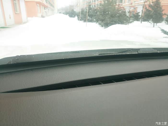

把大B条将引擎盖粘贴完毕,基本都是沿着边沿粘贴,这部分难度较低

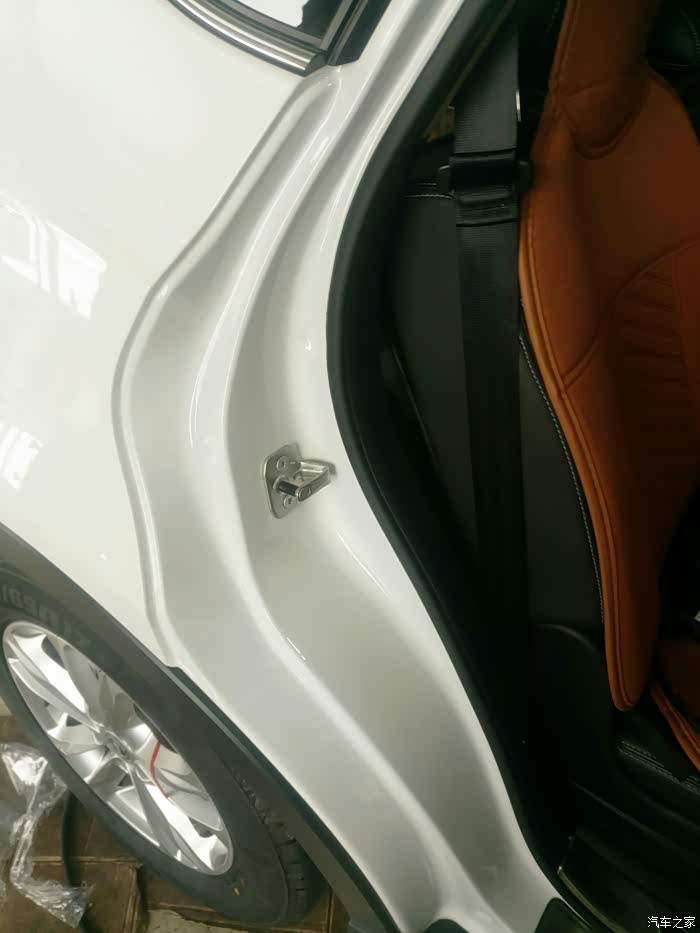

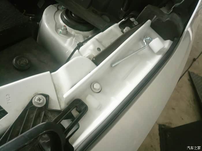

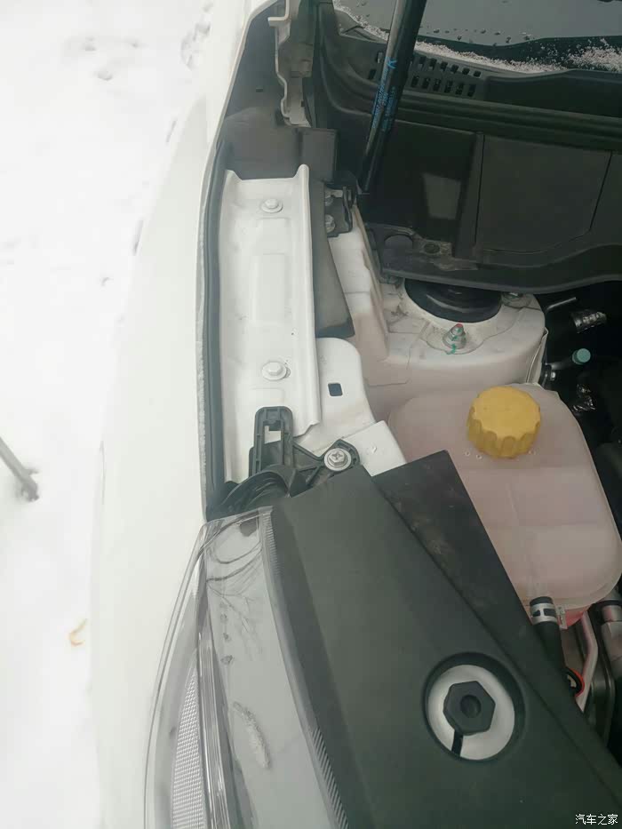

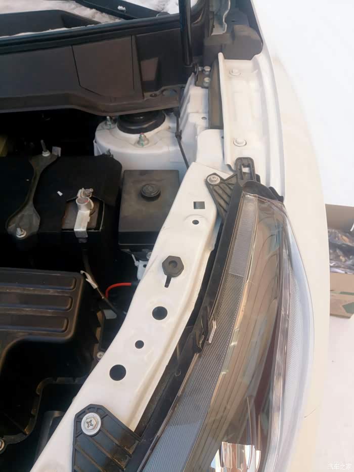

粘贴翼子板两侧,就是灯后面那个沟状部分。
右侧粘贴后效果对比图
左侧粘贴后效果图(补拍图)

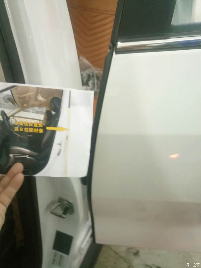

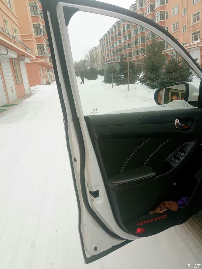

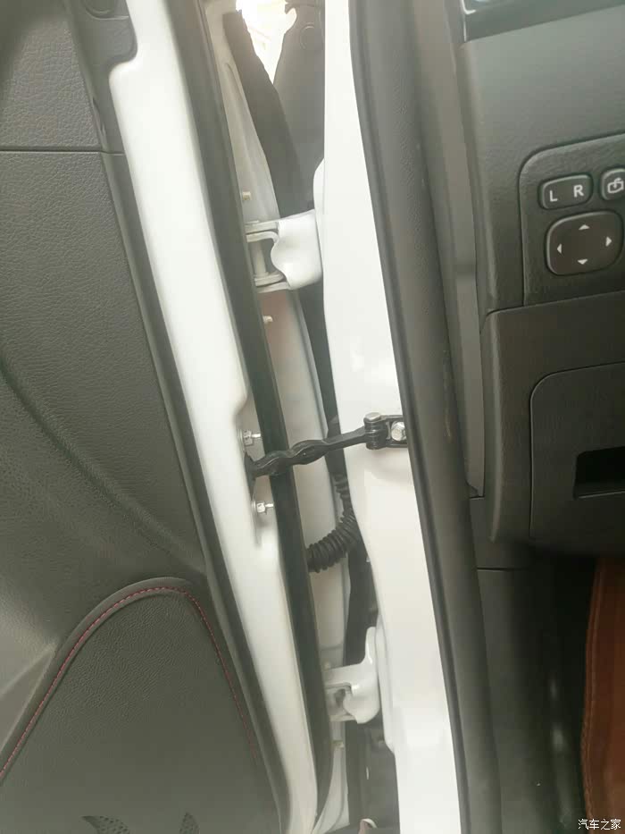

前门粘贴示意图,立面用小B扁条,门下用P条,把排水口预留出来

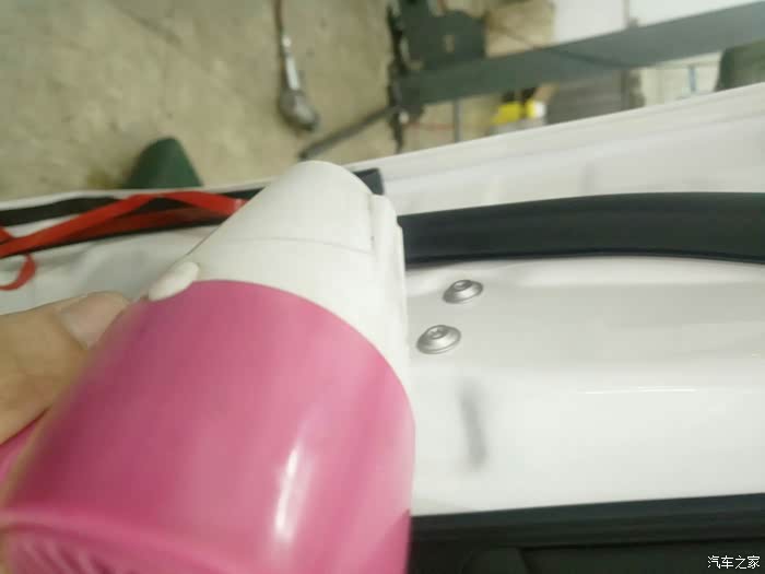

粘贴神器电吹风
左前门最外侧粘贴后效果图(补拍图)

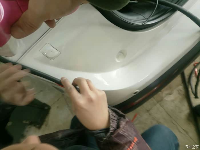

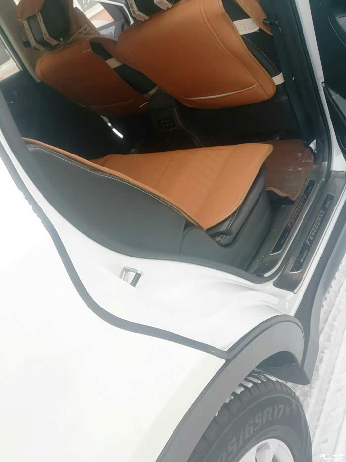

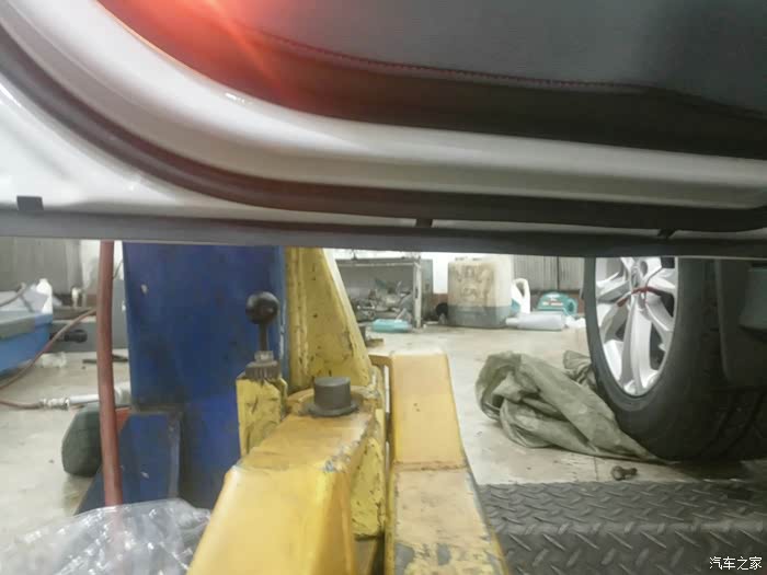

门下沿粘贴大P条

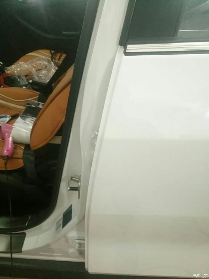

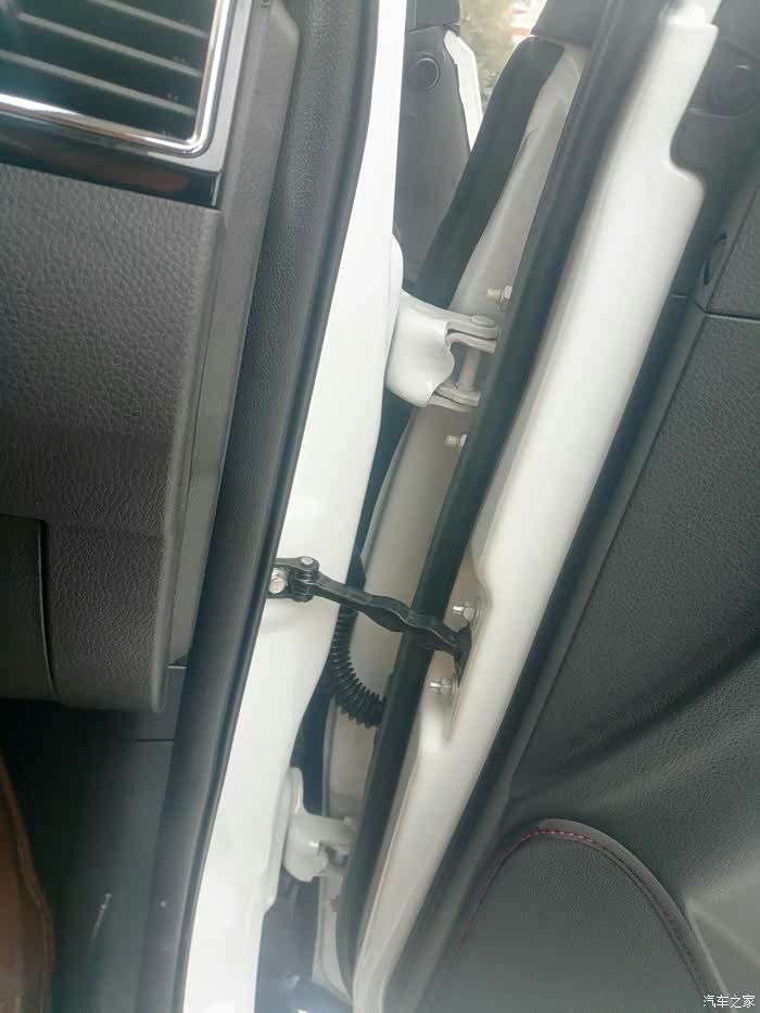

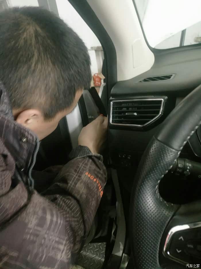

难度最大的是A柱下面,前门前面的部分,需要两个人配合,当然是动手能力超强的连桥孟师傅

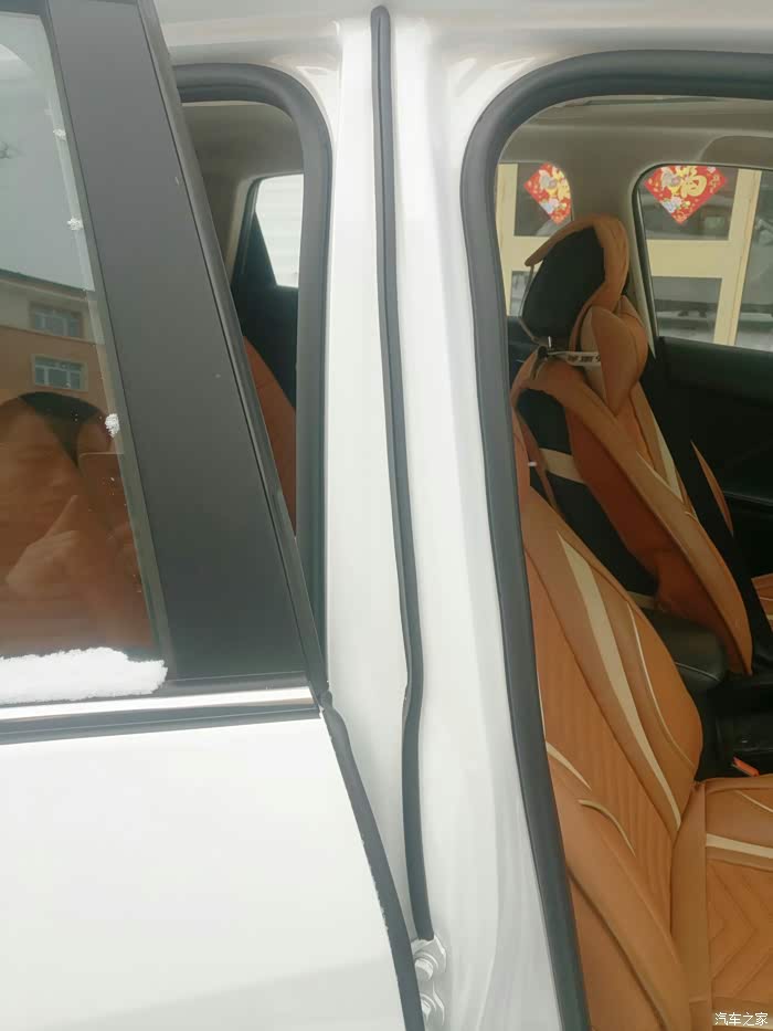

A柱粘贴后效果图(补拍图)

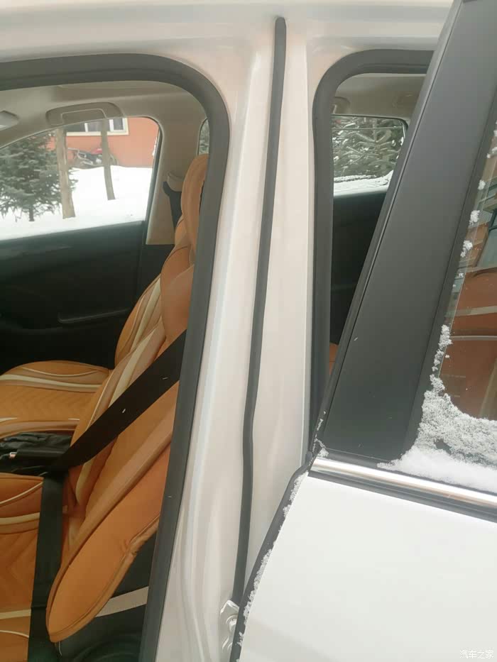

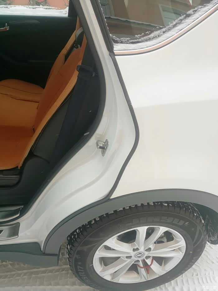

B柱隔音降噪条(补拍图)

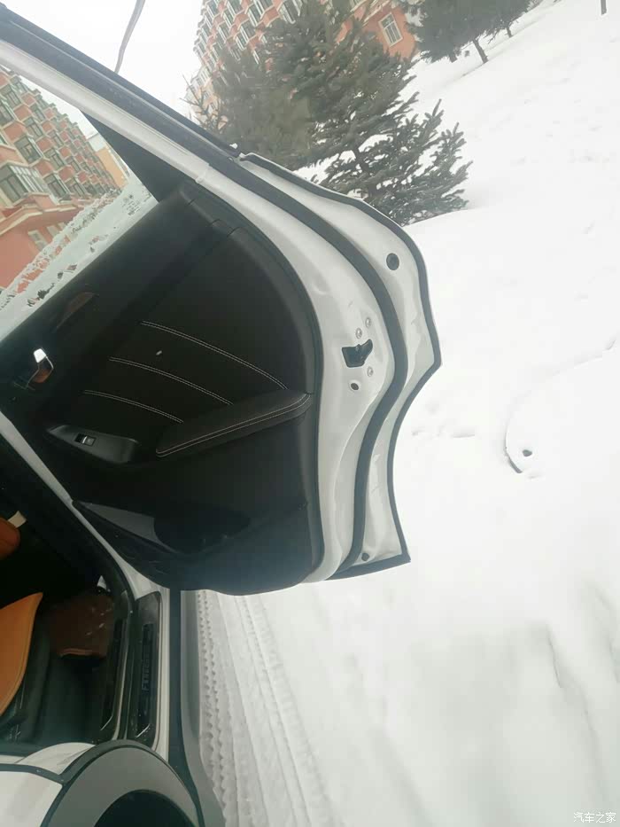

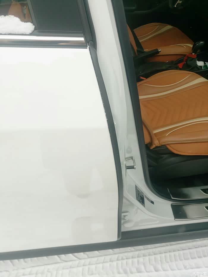

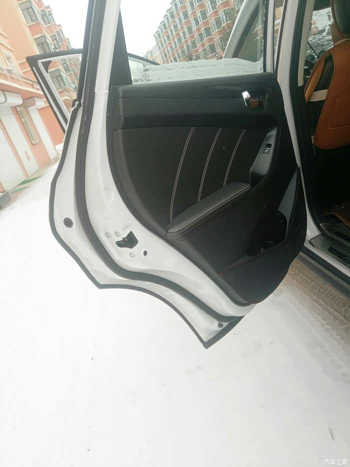

后门隔音条
粘贴后效果图
左后门粘贴后效果图(补拍)
左后门口粘贴后效果图(补拍图)

右侧B柱隔音降噪条粘贴后效果图(补拍图)

右后门擦净,有的部位清理没来得及拍照

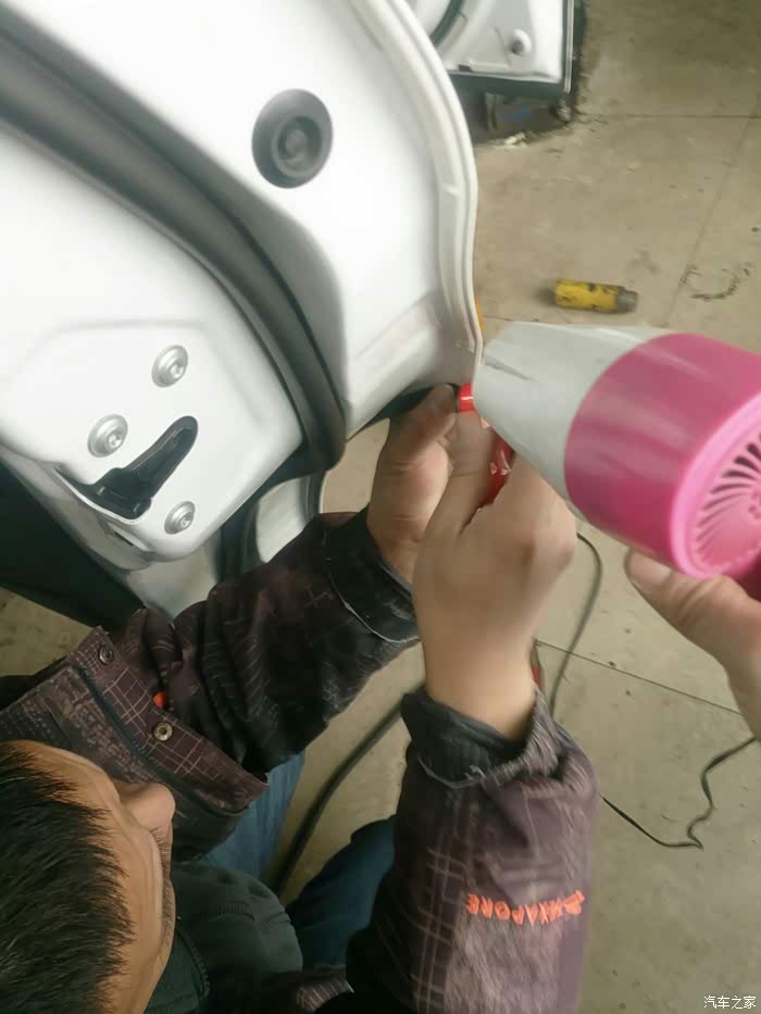

粘贴加热神器自然不能少,有的时候忽略没照,加热与3M完美结合,借着高温直接粘牢

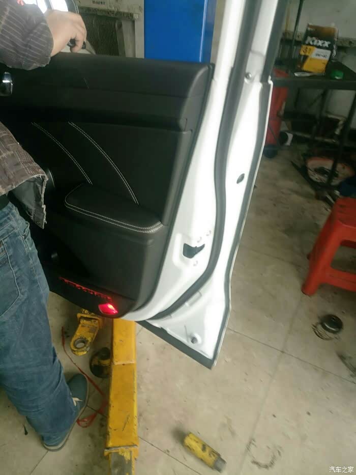

后门外侧粘贴后效果图(补拍图)
右后门外侧门口粘贴前效果
右后门外侧门口粘贴后效果图(补拍图)

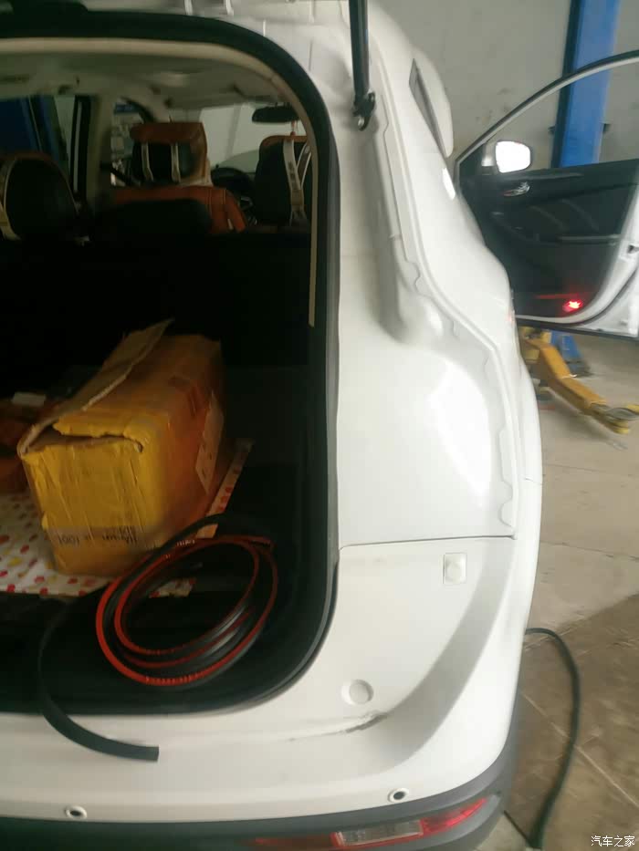

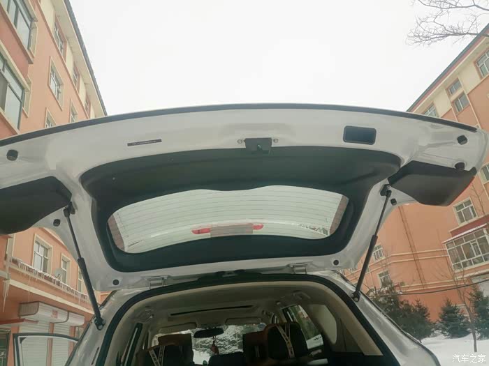

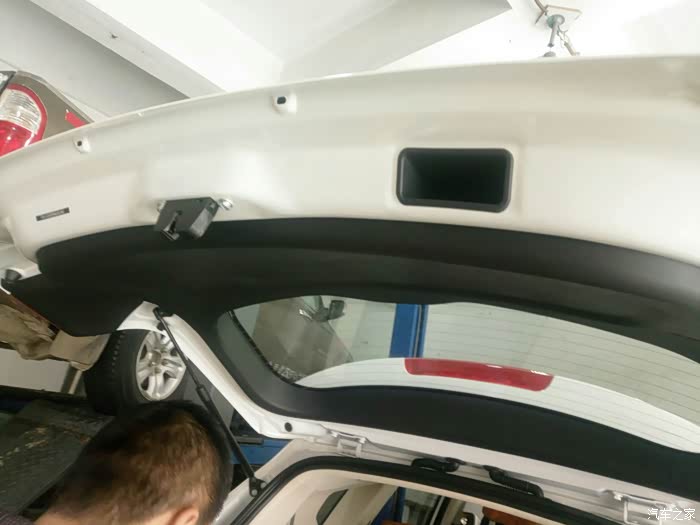

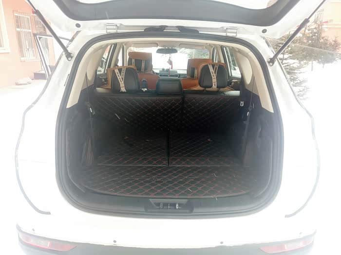

研究一下尾门怎样粘贴
尾门底下没有粘贴前效果图
尾门底下粘贴后效果图(补拍图)用大P条粘贴
右侧车体门口之前没粘贴
开始粘贴
尾门车体门口粘贴后效果图(补拍)
