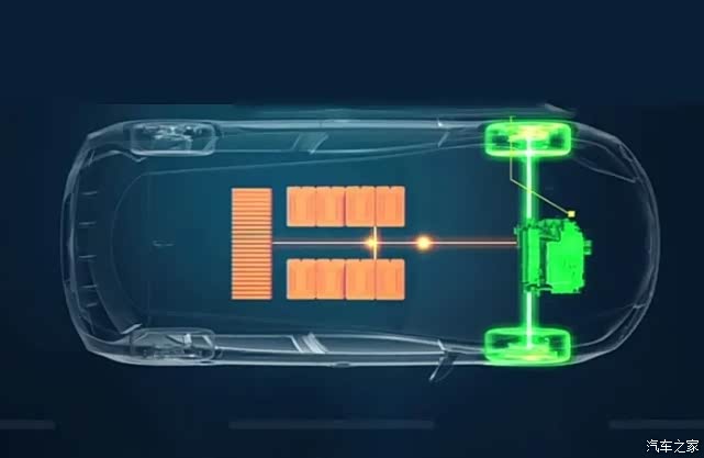

拿铁DHT-PHEV即将上市发布,作为咖啡家族又一款重量级车型,理所当然的采用全系标配的DHT柠檬混动平台。两驱及四驱均采用交流永磁同步电机作为驱动电机,具备功率大、动能回收强的显著特性。

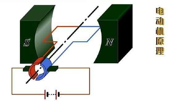

电机是利用电磁感应原理,磁体同性相斥异性相吸的相互作用产生让电机轴可以旋转的动力,其基本机构为定子和转子以及其他附件,工作时定子固定、转子带动电机轴输出转矩。

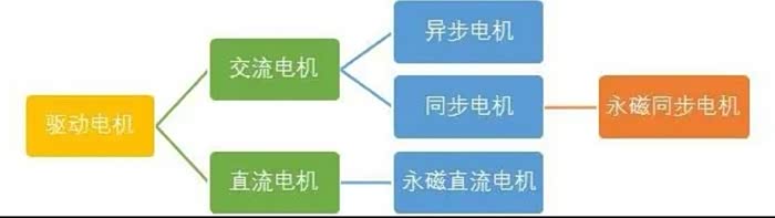

按照电能的形式可以分为交流电机和直流电机。按照电机原理可以分为同步电机和异步电机。

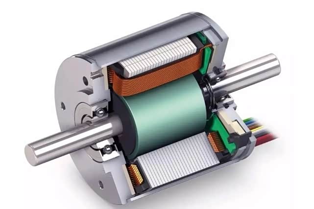

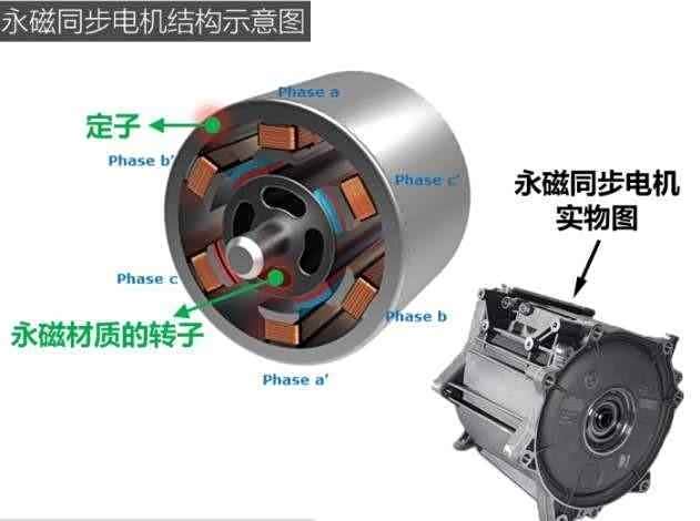

新能源汽车用的电机大多是永磁同步驱动电机,由定子和永磁材质的转子构成,线圈绕组在定子上。由于转子采用永磁材质代替产生感应磁场的鼠笼结构,所以被称为永磁电机。工作原理为给线圈绕组通上交流电,会产生一个不停旋转的磁场,就带着永磁材质的转子一起旋转,转矩通过转子轴输出。它具备体积小、功率密度高、可调速范围广、响应速度快以及运行安全可靠等优势,因此广泛应用于新能源汽车驱动系统上。

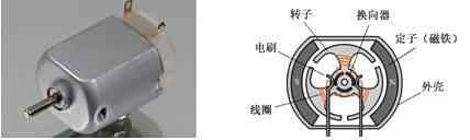

永磁电机分为有刷直流永磁电机和无刷交流永磁电机。直流电机有刷,交流电机无刷。直流电机采用机械换向,通过电刷来让电机定子磁极换向,实现转子连续旋转的目的,交流电机则通过电流方式直接换向,省去了机械换向结构。
有同学可能会问,既然如此,为什么不采用直流永磁电机,而多此一举的采用逆变器呢?这就要说到交直流永磁电机的优缺点了。
直流永磁电机由于具有机械换向结构,其缺点为寿命短,电刷和换向器的滑动接触造成了机械磨损和火花,使直流电动机的故障增多,可靠性降低。所以在新能源汽车上都采用无刷电机即交流电机。

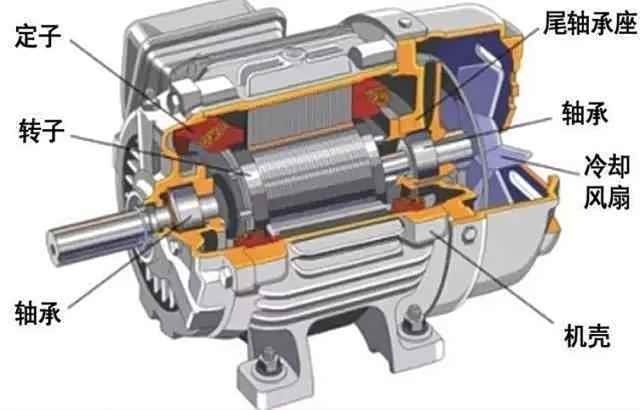

前面说到交流电机又分为同步和异步。异步电机又称感应电机,是由气隙旋转磁场与转子绕组感应电流相互作用产生电磁转矩,从而实现机电能量转换为机械能量的一种交流电机。通俗的来讲就是定子通交流电产生旋转磁场,转子导条切割磁感线产生感应电流同时产生磁场,这样转子就随着定子产生的旋转磁场转动,但是旋转速度不一致,所以称为异步电机。由于转子采用鼠笼结构,具有结构简单、制造容易、价格低、运行可靠、坚固耐用、运行马力较高的工作特性,但缺点是大功率异步电机发热量大,甚至需要水冷来实现有效的散热。所以对能源的转换率低。

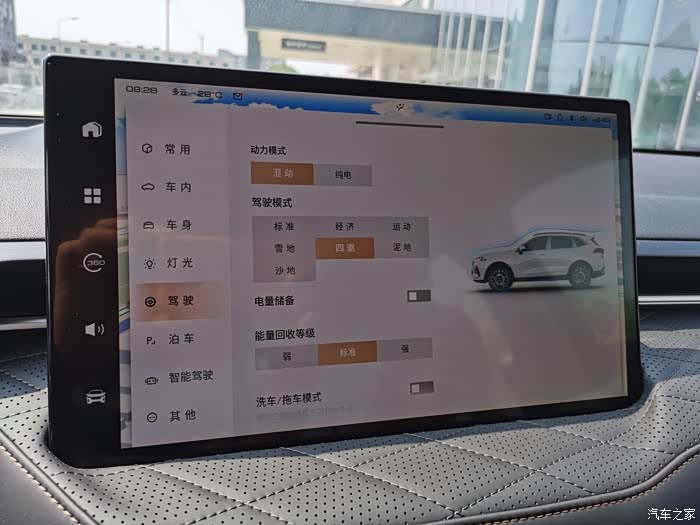

对于实际驾驶,在拥堵路段可以多使用高强度动能回收,毕竟一直在刹车、起步来回切换;在畅通路段就可以使用低强度的动能回收,因为一般只需要减速,不需要迅速刹停,此时低强度动能回收体验最好。
