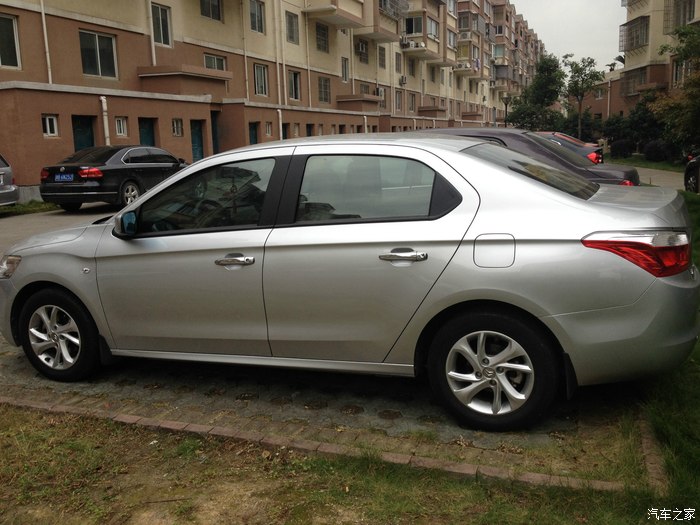

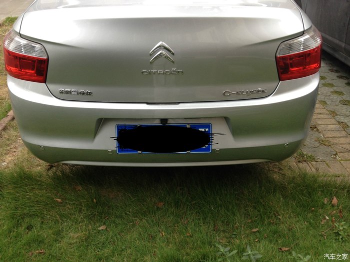

1、1月20提车第一件事那就是装倒车雷达,我还没有提车时就已经把倒车雷达从淘宝上买,我买的是后视加雷达报警

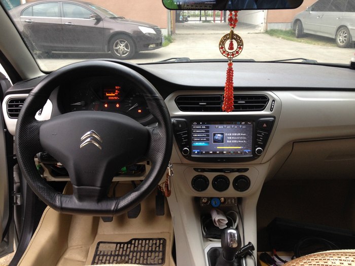

2、内嵌导航
3、从上张图里可以看到我把方向盘也弄了,这个是从网上买来花了1个多小时一针一针缝出来的,用起来感觉还不错。

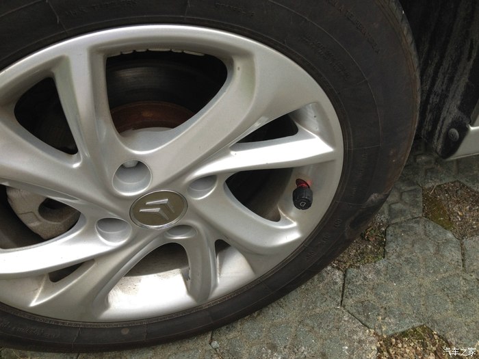

4、汽车轮毂,原车是钢的,现在被我改成铝合金轮毂

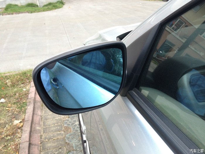

5、汽车后视镜,本来这个我不改的,有一次在开车转弯时一下部出一辆车根本看不到,把我吓倒了,后来感觉这个改很有用,视眼好很多了,现在可以看到两三个车道
6、汽车胎压仪,这个感觉是心里作用,但是我还是改了,怕在高速上胎没有气了

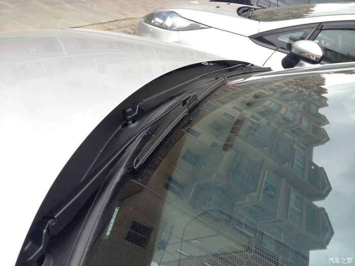

7、汽车雨刷,原配的很不好用,有时还会发出声音,去4S弄过了还是老样子,一火就改了,改成无骨的

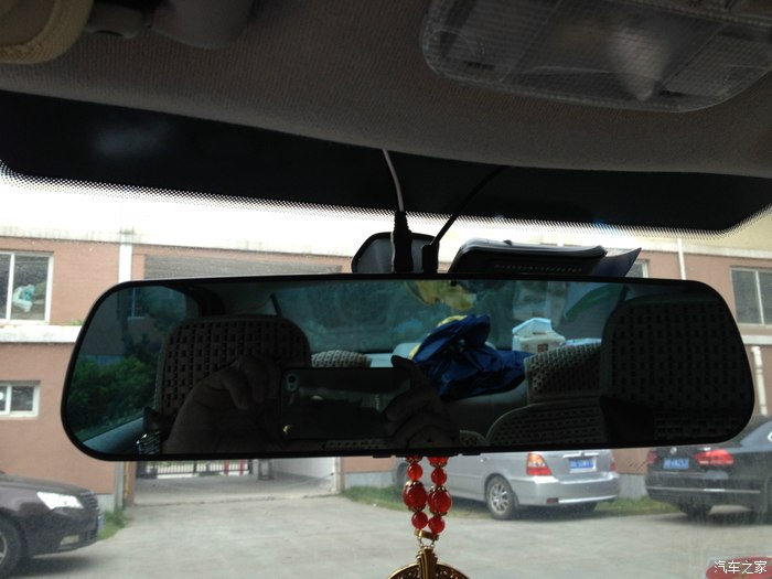

8、把内后视镜也弄了,这个就是加行车记示仪的也就一并改了,电是从取阅灯里接的,但是加了一个降压器

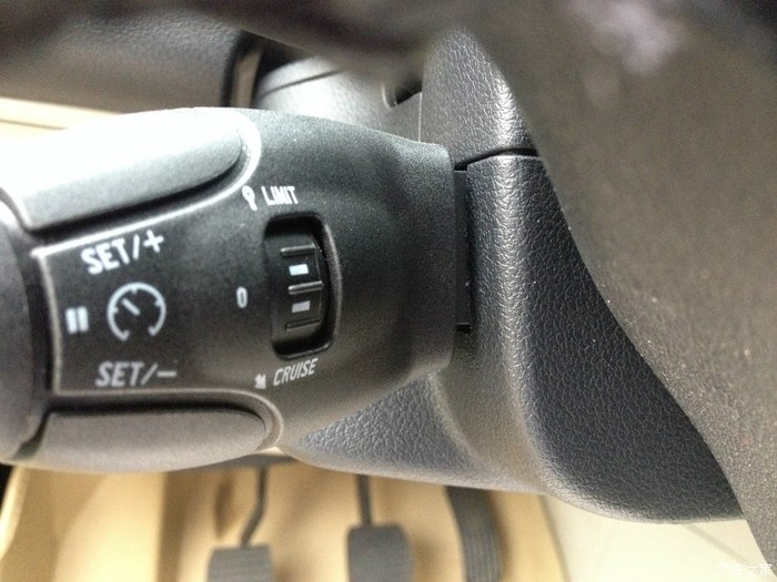

9、加了一个高档车才有的功能,定速巡航,这个功能是昨天叫别人远程弄好的,还没有用过,网上说在高速上用比较好,到时上高速用一下,感觉怎么样

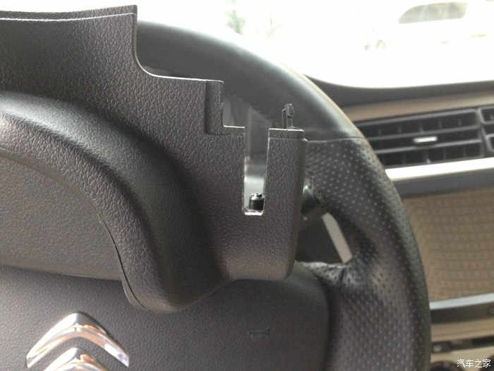

加这个要手动割一个槽,也就是下面这个图一样
这个槽宽8.15MM,高31MM,右边离面14MM,需要改的朋友,按这个数字来割肯定没有问题,看我上图那个就会知道了
