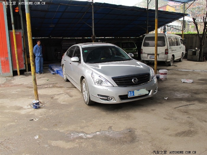

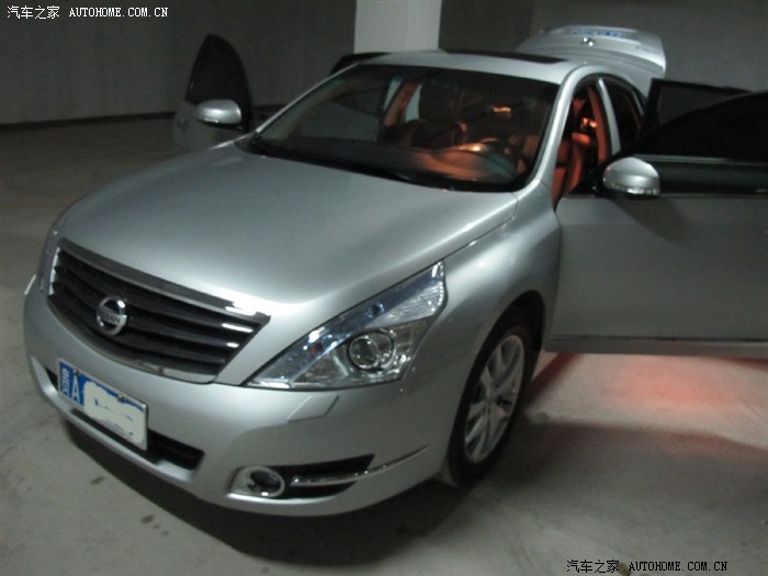

准备出发
来到汤师傅的修理厂(时间:下午2点30分)

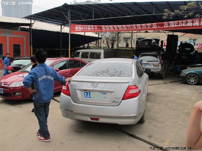

准备上架~~
