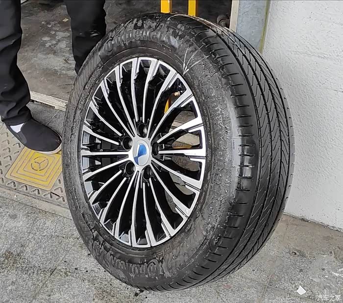

后来没有办法,就叫了拖车下山去修轮胎。

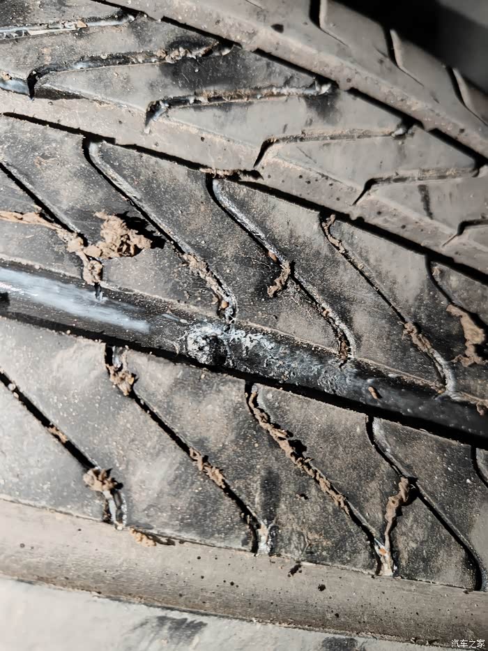

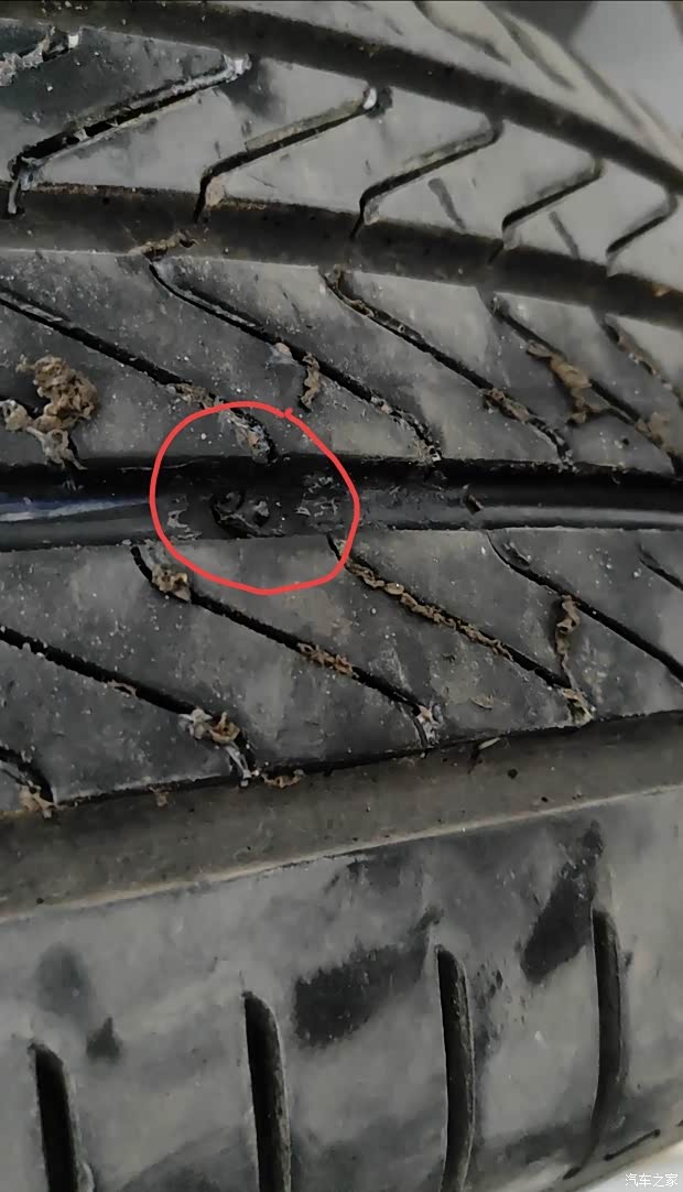

其实现在从这个图片上看,钉子扎的口径是很大的,这个口径大小的确实得按时补胎。

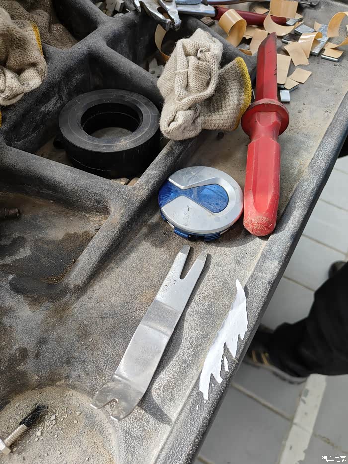

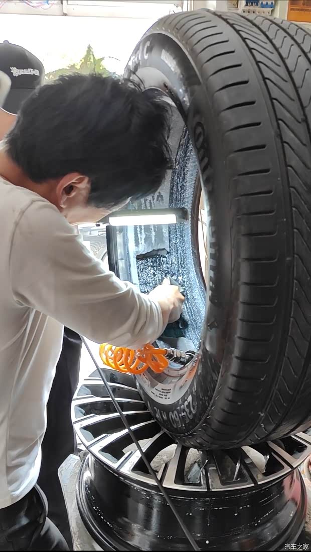

车拉到轮胎店后就开始补胎,补胎过程很麻烦,因为自修复静音轮胎在轮胎内壁有一层自修复胶而且在胶上面有一层厚厚的海绵,为了静音。
所以看到这里,手工补胎很麻烦,前后搞了差不多2个多小时。
师傅得用剪刀先把受损地方的静音海绵割开,然后用刀子割自修复胶,割完胶之后用打磨机开始吧补胎处打磨平整。
这个过程很艰难,还要多处打光,这个时候我才知道为啥很多补胎师傅一听到自修复轮胎就摇头。
修复轮胎的过程太煎熬,整个过程我看着就觉得非常麻烦,工序也复杂,要一遍又一遍地打磨,直到可以完全可以满足补胎的状态。
就是采用这个带贴片的蘑菇钉,总共手工补胎花费了80元,补成功的样子基本上是这个情况。
补胎结束后,将割下来的静音棉再重新贴回轮胎,大功告成,最后就是做个动平衡,安装上车就结束了。
