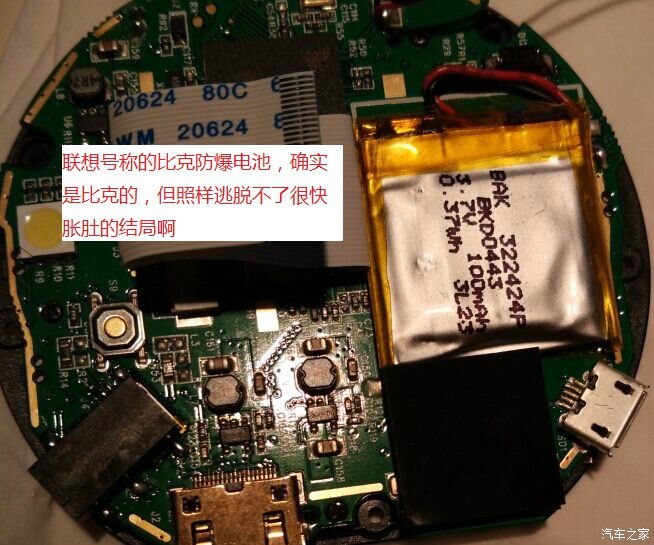

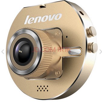

小弟去年年中购买了联想某款记录仪,说实话录像效果不错,但用了不到三个月锂电就完蛋了,上面第2条我是全占啊,郁闷之极,年后直接是不能录像了,索性挂着装样子唬人....!成都女事件让我决定再败一款挂在了前档,同时我也有了修一修联想这款坏记录仪挂后窗的想法(即如下这款)。
刚开始我是想换一块电池,但比克这家公司不面对散户的,淘宝或者电子城的货又不放心,所以最终放弃此方式。从而考虑直接用汽车蓄电池供电的方式,其实这种方式一直都存在,比如大家常见的停车监控降压线就是直接接蓄电池保持常电的,但我没采用此方式,一是因为我不想多买一根降压线(一般是带低压自动断电功能);二是感觉没必要停车还继续开着录像;三是这种方式在蓄电池低压保护后如果没有内置锂电,一样是时间会重置的,而且这一点我是最在意的.....

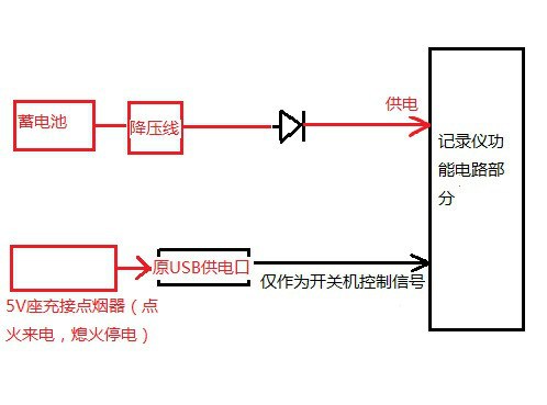

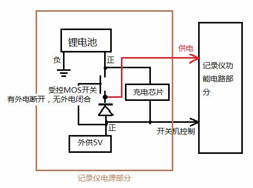

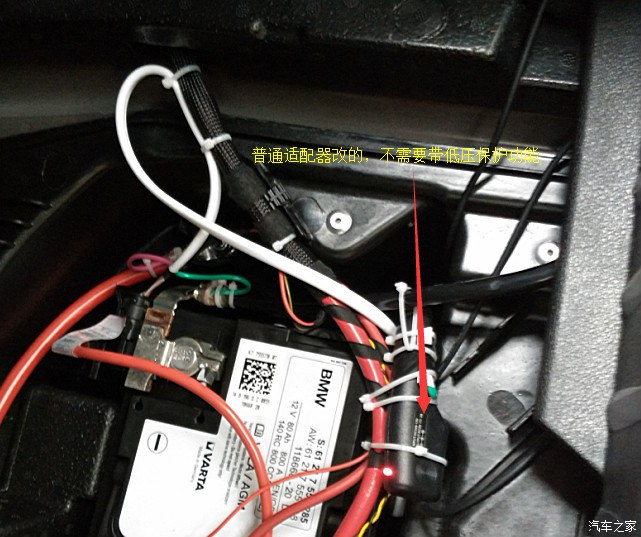

与是考虑另一种方式:用汽车蓄电池代替锂电,同时利用ACC电源(如宝马的点烟器就是随车启动来电,熄火断电的)来控制记录仪何时开关机。首先研究了下这款的供电电路及内外电切换电路,大致画个图如下表示:

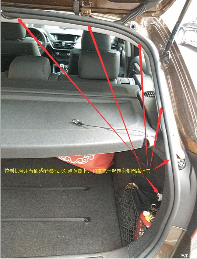

搞清楚原理后就好办啦,将锂电拿掉,并将二极管正极与外供5V断开,将接蓄电池常电的正极接到二极管正极,同时外供5V的USB接口仍然接点烟器电源上作为控制信号。则变成如下示意图:
经过试验验证,功能及控制正常,记录仪再也不老是重启,老是丢时间啦,而且也不用担心没使用低压保护的降压线导致电瓶亏电,因为车熄火后记录仪就延时几分钟自动关机,仅消耗微A级的电流保持内部时钟走动。

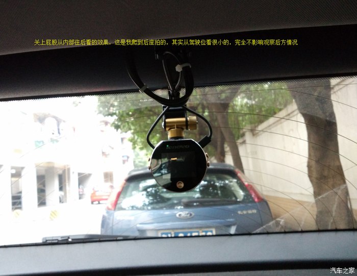

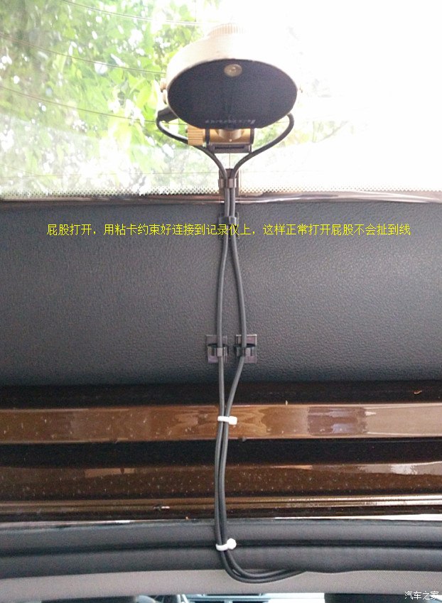

以下是施工图及效果:

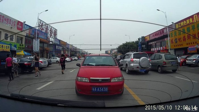

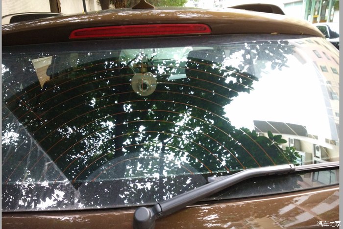

上几张上路实拍效果图:

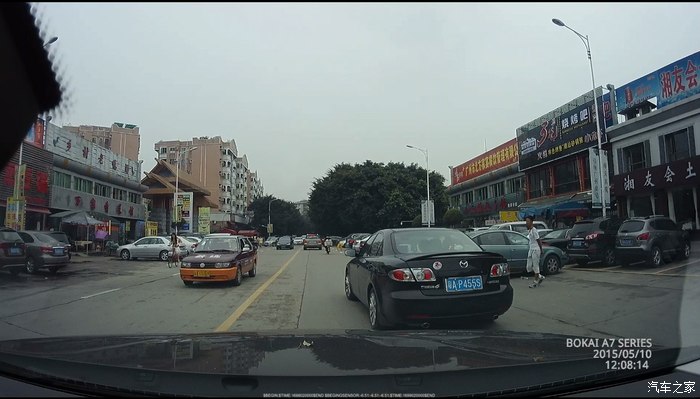

看着还不错吧,同时间的前视图像也传上吧。哈哈

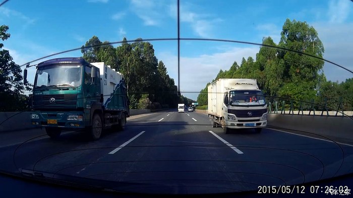

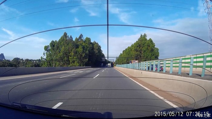

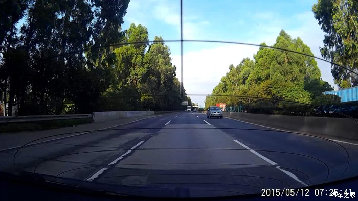

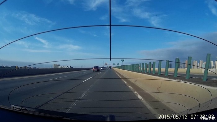

广州这几天下雨,今早难得放晴,空气大好,放几张截图~ 天天这么好天好路就爽呆呆啦~~
哈哈,看来要想效果好,天气和光线得给面子啊……
附上视频原档地址,下载观看才能达到原始清晰度
