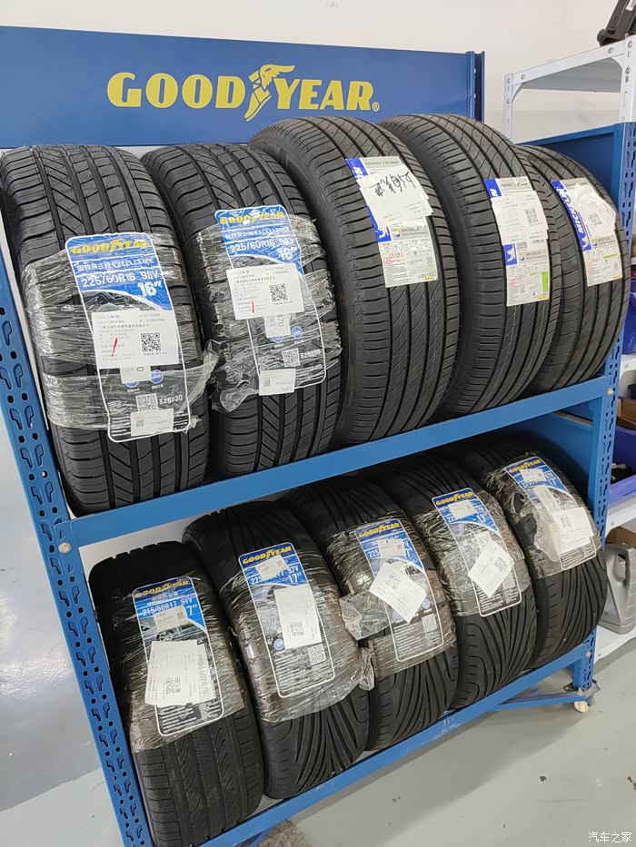

补胎经历,扎胎维修地点上海金山,他们一般两种补胎方式,一种是胶条补30,一种是蘑菇丁70,由于轮胎扎钉子的地方比较靠边,蘑菇丁需要对周边打磨,扎钉子的位置打磨会到边缘轮胎外侧,伤害轮胎侧边不安全,于是用胶条补。
后面看了一下小知识,传统穿胶条补胎法这种方式比较传统,其原理就是先用锥子等锐器将轮胎破损处撑大,再将涂满胶水的橡胶条填充进破损处即可。这种方式操作简单不用分离轮胎和轮辋,因此在操作后也不用进行动平衡。而其缺点则很明显,用锐器将破损处撑大后扩大了面积,同时这种方法不是很耐用,可能容易漏气。
蘑菇钉补胎是目前比较先进且方便的补胎方法,这种方式需要将轮胎和轮辋分离,因此补胎完成后也要将轮胎进行动平衡。蘑菇钉补胎与贴片补胎法的区别在于蘑菇钉补胎法能够很好的填充破损洞口的缝隙,可有效避免受损处的继续扩大。
补胎看位置以及方式,有些侧边受伤直接换胎,由于位置限制,打算之后上高速换胎。
