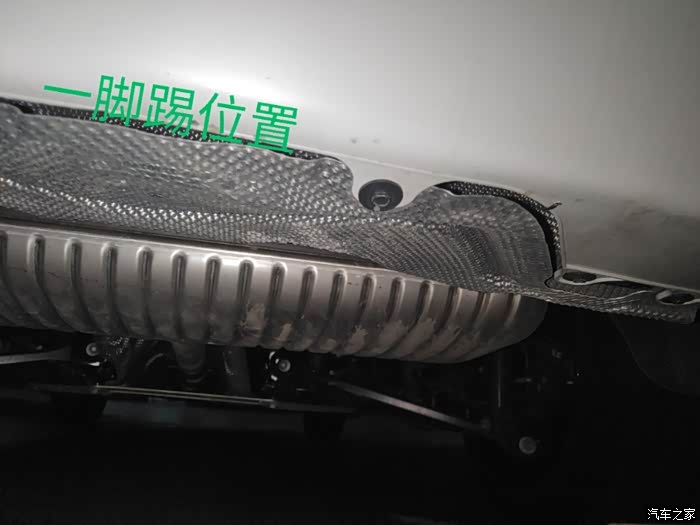

一脚踢: 对二胎奶爸或常拧满东西的方便很多。超市两手拧满东西出来,一脚踢开尾门,放好东西踢关。手放主驾门把手开门启动回家, 车库停好车熄火关门按下把手舒适感应区锁车, 到车尾踢开尾门,拧上所有东西, 踢关尾门(会自动锁车自动折叠倒视镜), 回家。 全程钥匙一直口袋里,安逸!
一脚踢最开始装的和电尾同品牌一脚踢,但锁车几分钟断电状态踢不开就退货了(后来分析和装全景尾门扣座被换了导致尾门开关不灵也有关,还好全景售后帮我找回换下原车尾门扣手座并装回),后来装了改装店提供的品牌一脚踢, 目前虽然舒适进入,电尾,一脚踢是三个不同国产品牌,但配合完美, 基本没再掏过钥匙。
注意一脚踢的信号会被银色铝片遮挡,不要装在车下铝片上。需在后杠塑料上,不想太灵误开可以考虑往前挪点部分在铝片上。 电尾和一脚踢都需取常电,建议如第一章那样接线最安全。
