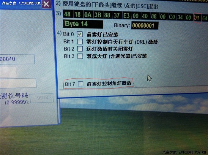

雾灯弯道辅助照明(由丫丫同学提供)
按照丫丫同学的说法,我引用一下自己的图片。此功能在大灯开启的时候才起作用

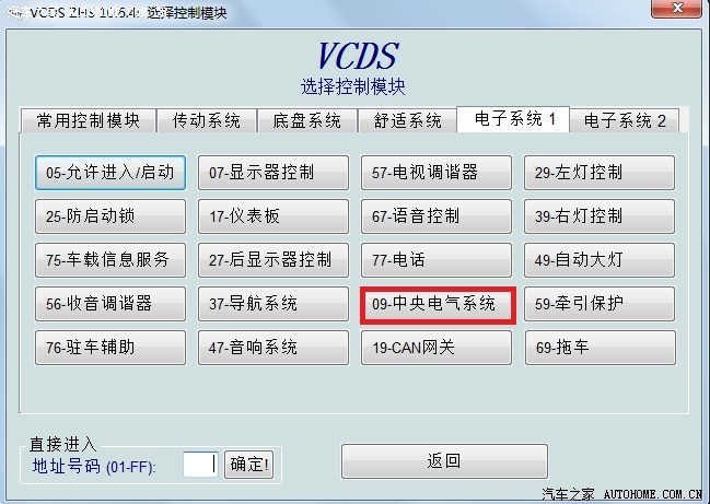

步骤一

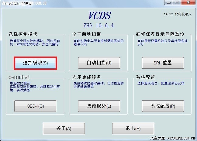

选择《选择模块》,基本都是这里开始

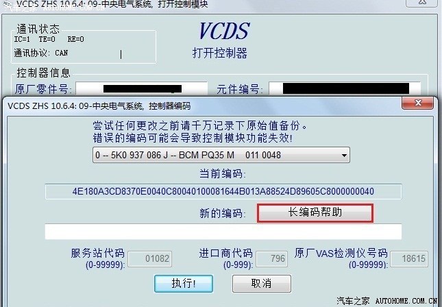

步骤二:
点《09-中央电气系统

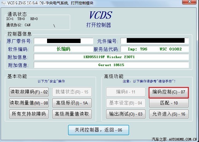

步骤三:
选《编码控制-07
步骤四:
进入《长编码帮助
步骤五:
丫丫提供的图片
在“Byte14”的《Bit7》上打勾,如果Bit0没打勾也必须打上

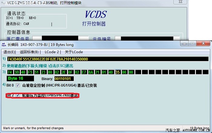

自带的胎压监测

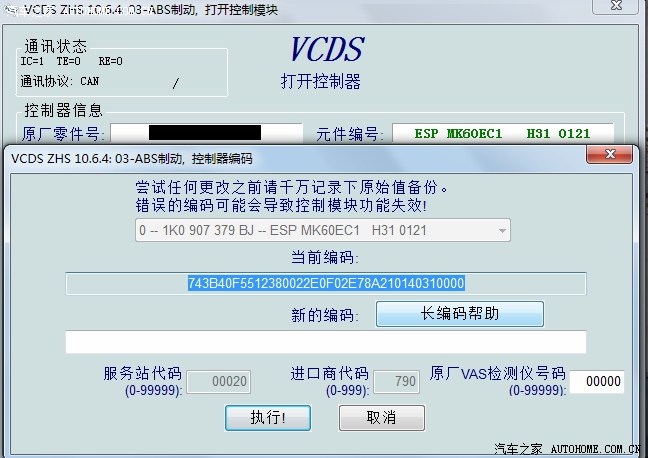

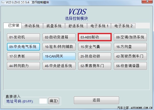

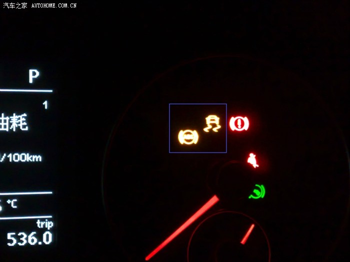

步骤一:
选择《03-ABS制动
此时会发出  叮~~~叮~~~的响声,并且出现 ABS和ESP的标志

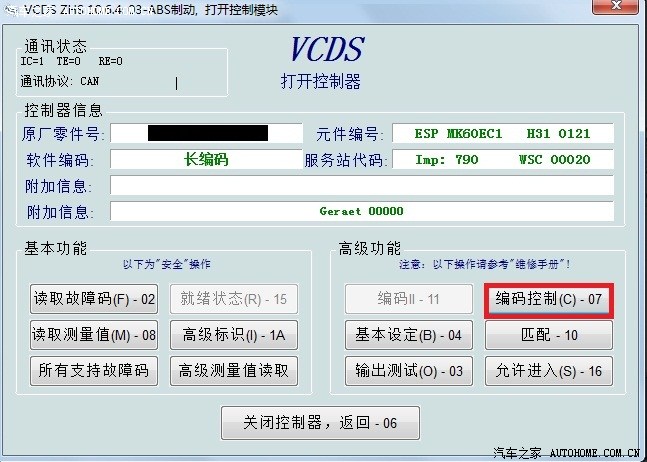

步骤二:
选择《编码控制-07
步骤三:
选《长编码帮助

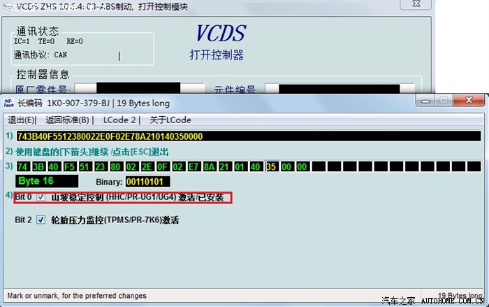

步骤四:
 把“Byte16”的《Bit2》打勾,如果要开坡道辅助,就顺便把 Bit2 先打勾
步骤五:

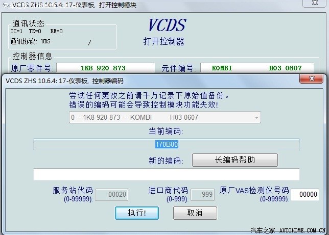

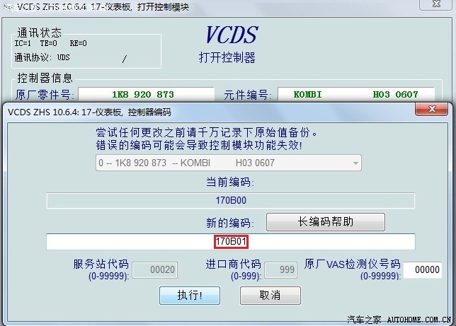

1、退出来,选择《17-仪表盘
2、进入《编码控制-07
步骤六:
在“新的编码”中,输入《170B01》,然后按执行

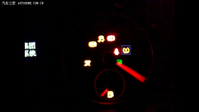

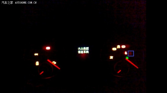

这是没开胎压监测前,仪表自检的图片,图中蓝色区域没有东西
这是开启胎压监测后,仪表自检的图片,图中蓝色区域胎压监测警报灯亮起。

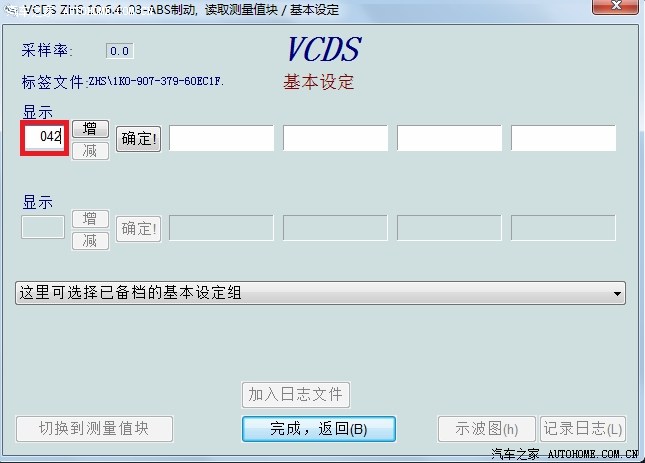

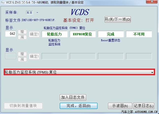

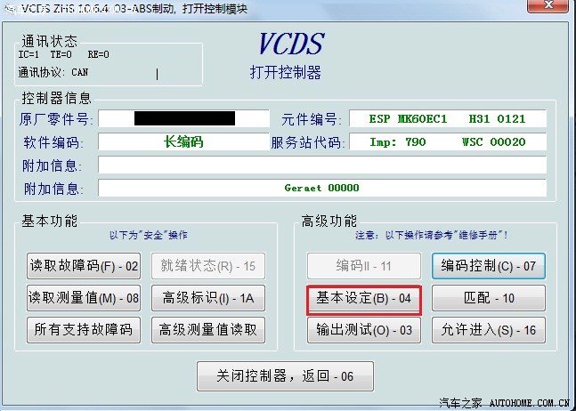

胎压监测的复位
就是胎压警报响了之后,怎么把它关掉
步骤一:
03-ABS制动  里面打开《基本设定-04
步骤二:
输入《042》后,按确定
步骤三:
下拉至《轮胎压力监控系统(TPMS)复位

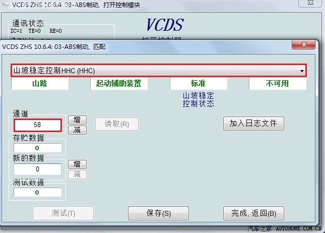

坡道辅助HHC(由cdzzh同学提供重要资料和数据)
步骤一:
1、选择模块
2、03-ABS制动
3、编码控制-07
4、长编码帮助
步骤二、
如上所述,把“Byte16”的《Bit0》打钩

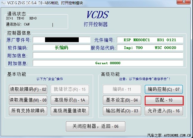

步骤三:

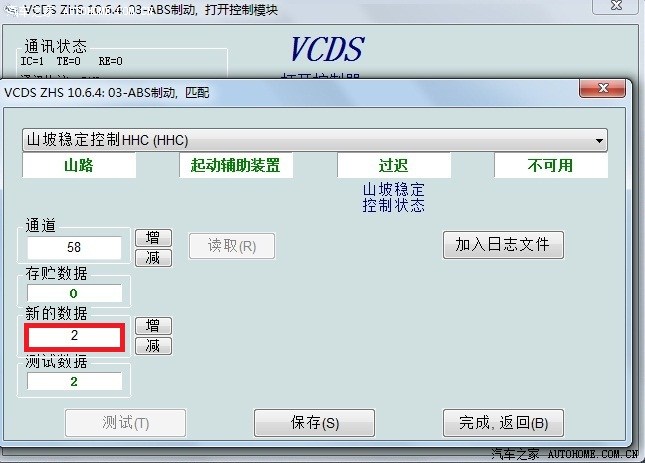

推出来,进入《匹配-10
步骤四:
拉至《山坡稳定控制HHC(HHC) 》 或者选择通道《58
步骤五:
在“新的数据”里面输入《2》,然后按保存

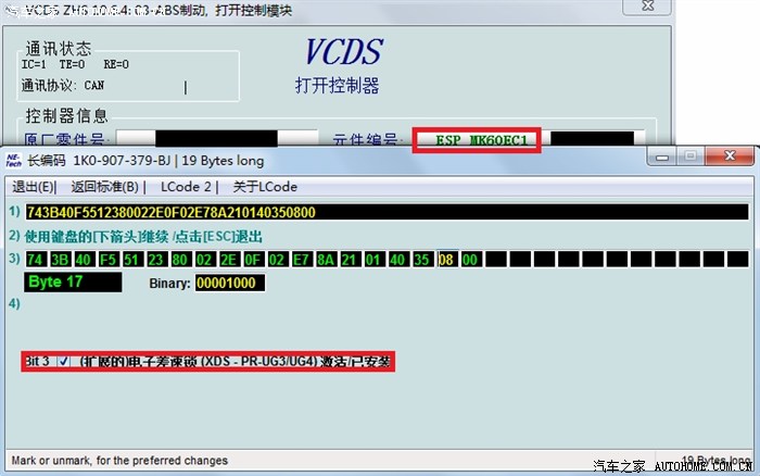

电子差速锁XDS
此功能ESP型号必须为 MK60或MK60EC1 才能实现,因为简配了的ESP不具有横向和纵向加速度传感器
步骤一:
1、选择模块
2、03-ABS制动
3、编码控制-07
4、长编码帮助
步骤二
把“Byte17”的《Bit3》打钩

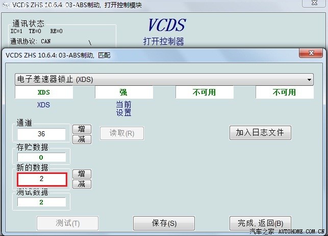

步骤三:

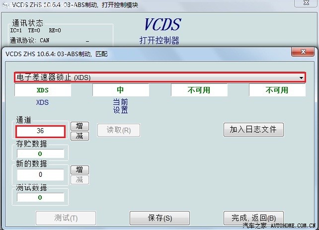

推出来,进入《匹配-10
步骤四:
下拉至《电子差速锁止(XDS) 》或者选择通道《36
步骤五:
在“新的数据”里面输入《2》,按保存
