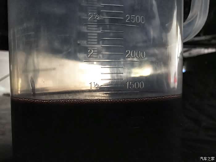

油液缓缓放下,此时状态为还未拆下溢流螺丝状态,所以油液流量较少,通过光线下可以发现油液状况尚且还算可以
不放溢流螺丝状态下,大概可以放出1L多的变速箱油,放出多少根据各车辆实际状况,温度不同放出的温度也不同,一车一状况,根据自己车的实际情况记录
同样用内六角螺丝在放油螺丝孔中继续拆下溢流螺丝孔,油底壳油量就是通过这根小塑料管进行控制
基本不再往下滴了,算上当中的损耗(滴在手上等),大概放出了2.5L左右的自动变速箱油
根据维修手册,U760E自动变速箱中共有6.7L变速箱油,所以本次更换比例为37%左右,之后有空还会再更换2-3次

首先再次对油温进行复核,保证新旧油温是否在一个大致相当的水平下,放出旧油温度为23.1℃
加入新油温度为22.8℃,大致相同,可以视为温度相同
新旧油对比,纯牌ATF-WS颜色为鲜红色,换下来的旧油颜色虽然流束在光线下较为清澈,但是大桶中看还是有衰减,换了总比不换好,但是如果想物尽其用,其实目前这个状态也并非一定要更换,考虑新油倾倒途中会有挂壁撒溅等损耗,可以适当多加50mL
