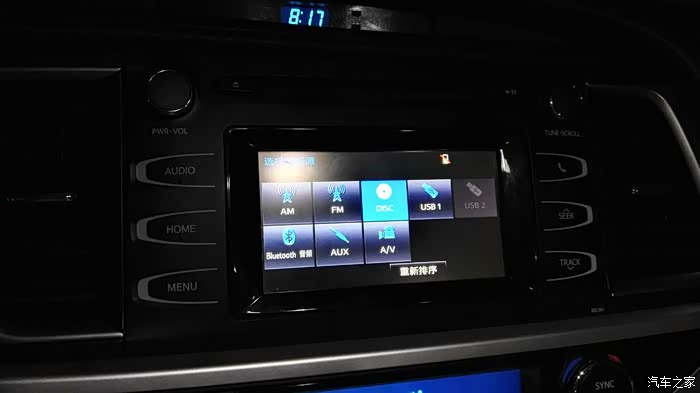

· 前沿:本人的车为15款新汉豪华版,喜欢听原汁原味的音乐,还是采用CD机,使用原车CD机主要是为了省外置加装CD机的钱,也不想破坏中控风格。从petarhar
车主的帖子了解到,新汉可以改装RCA输出,感觉是蛮简单的事情。于是准备将高转低替换掉。
      继续折腾音响,更换了海掏阿尔派  164CD机,主动三分频,闲置出来一副RCA板子。
车开了半年时间,刚到5000公里,还没有认证车主,试发一下贴,看看能否认证。

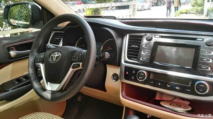

2、来个内饰

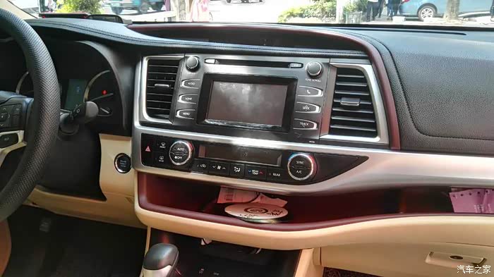

3、来个中控另外一部分.

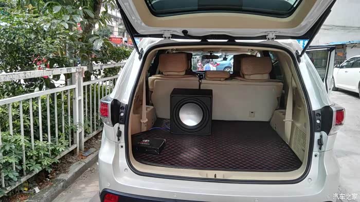

4、再来个尾箱的低音炮。

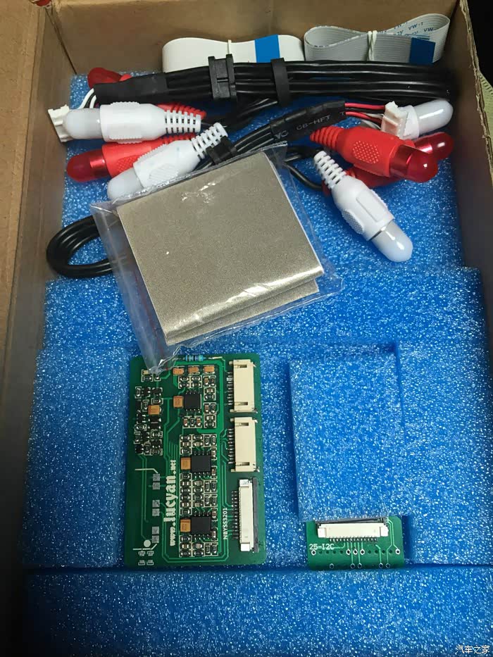

1、某宝买的板子:

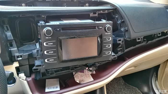

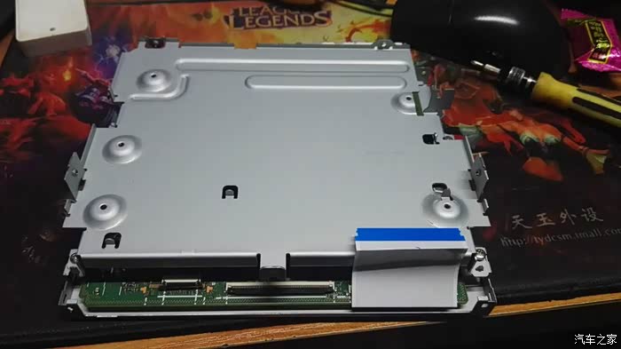

2、拆中控;
3、

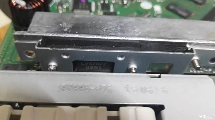

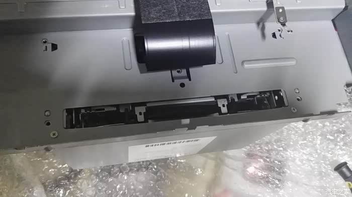

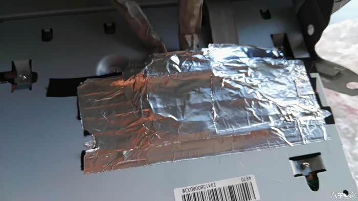

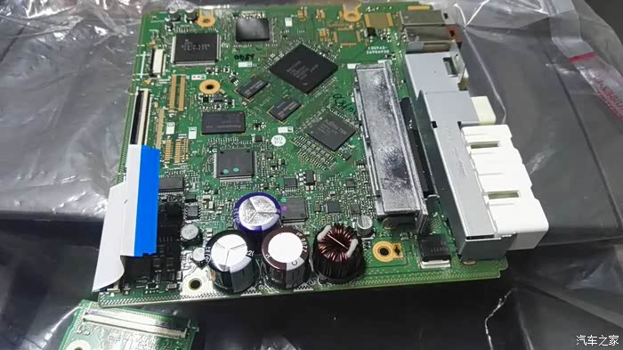

解剖CD机:
4、
露出功放板
5、豪华版新汉的CD机器好像水好多,25脚的功放芯片;

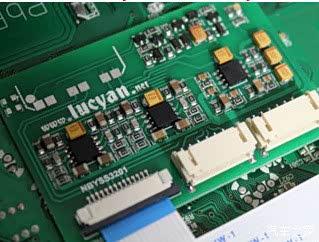

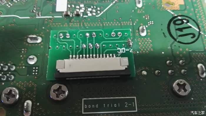

6、开始焊接信号板子,如图:

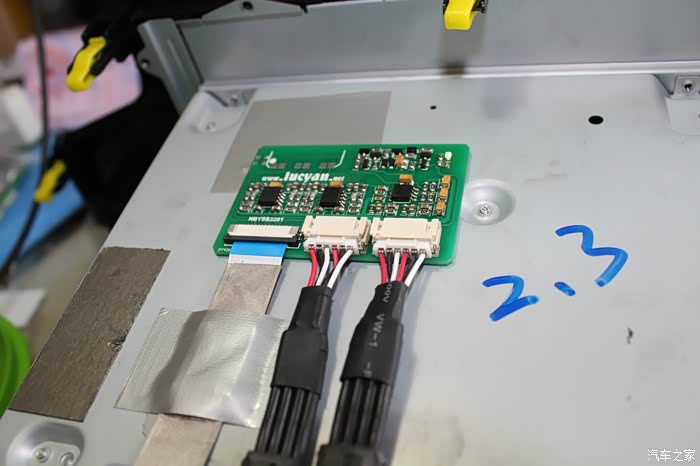

7、信号板连接排线:
8、
