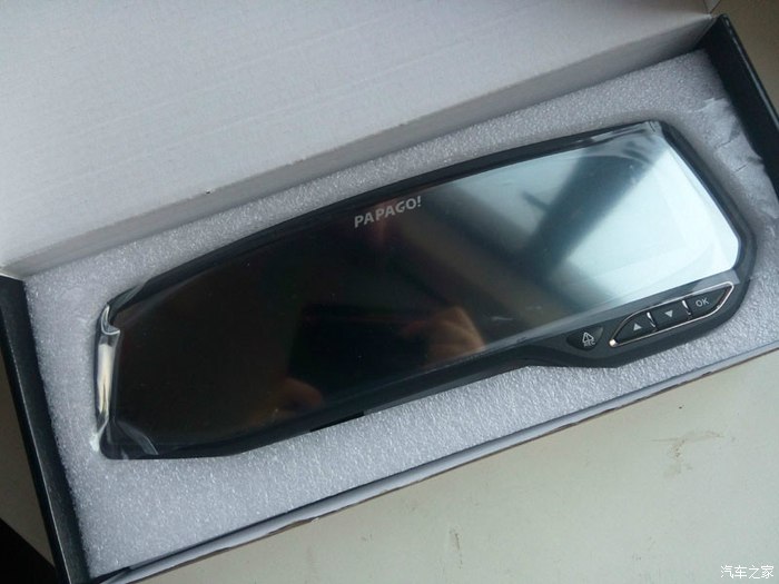

PAPAGO GoSafe730 尊容:
PAPAGO GoSafe730 裸体:

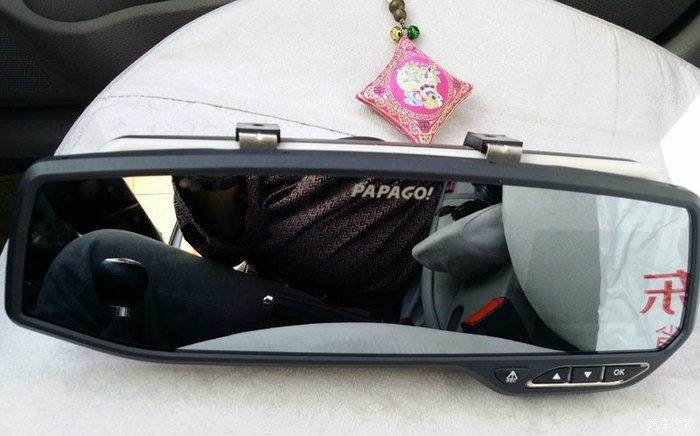

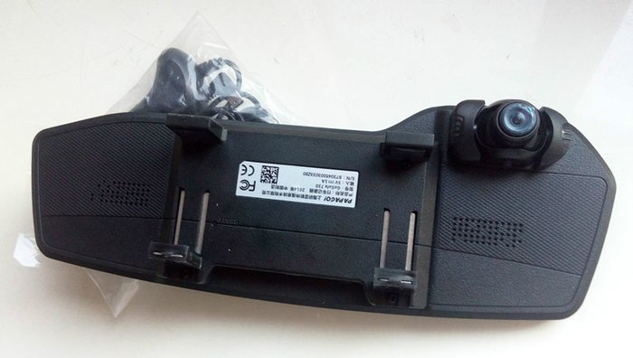

PAPAGO GoSafe730 背影:

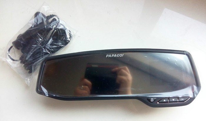

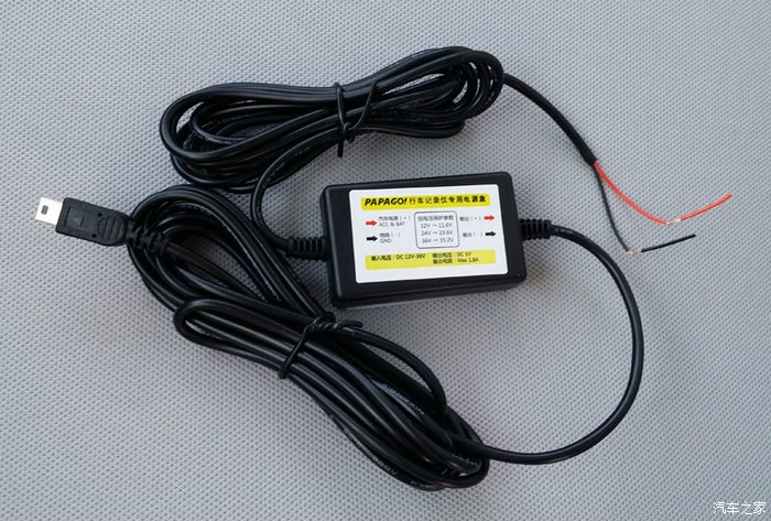

送的降压线,也是这个帖子的主角之一:

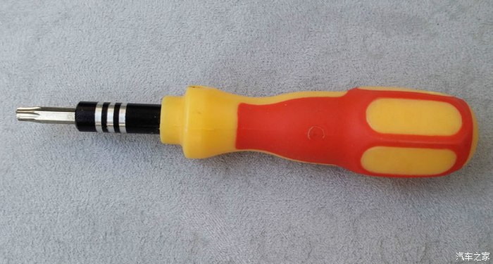

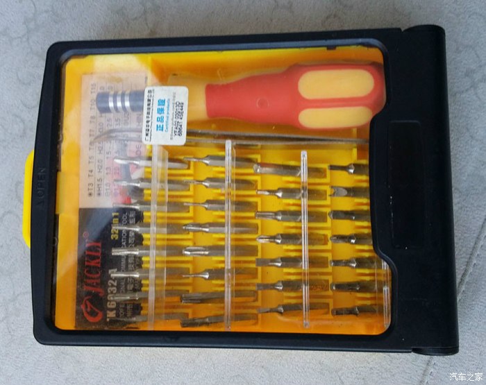

螺丝刀,为了避免伤到塑料件,就委屈一下我的眼镜布了:
六角梅花螺丝刀(最后安装零线时卸螺丝用):

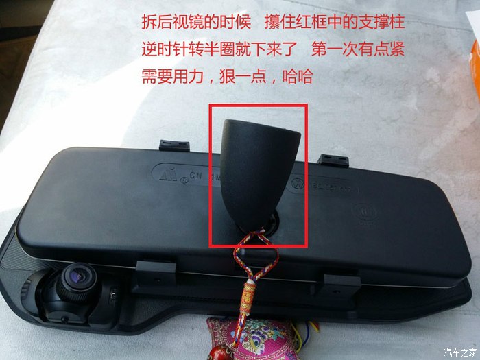

下面开工啦,第一步卸下室内后视镜:
卸后视镜其实很简单,安装的时候反方向操作就行了,我的前后拆卸好多次,现在已经很轻松的就能卸下来了:

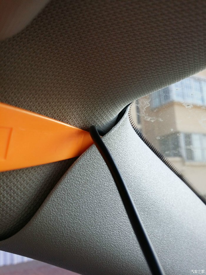

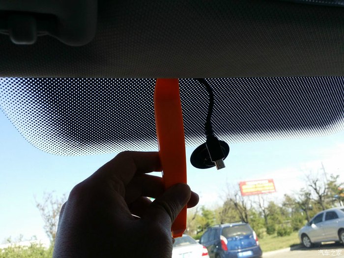

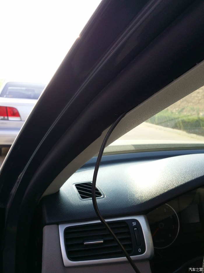

然后把线从这个位置开始留足余量以后开始用撬棒往里塞,边缘有点紧,但里面空间很大,足够了:
一路顺着塞过来就行了:

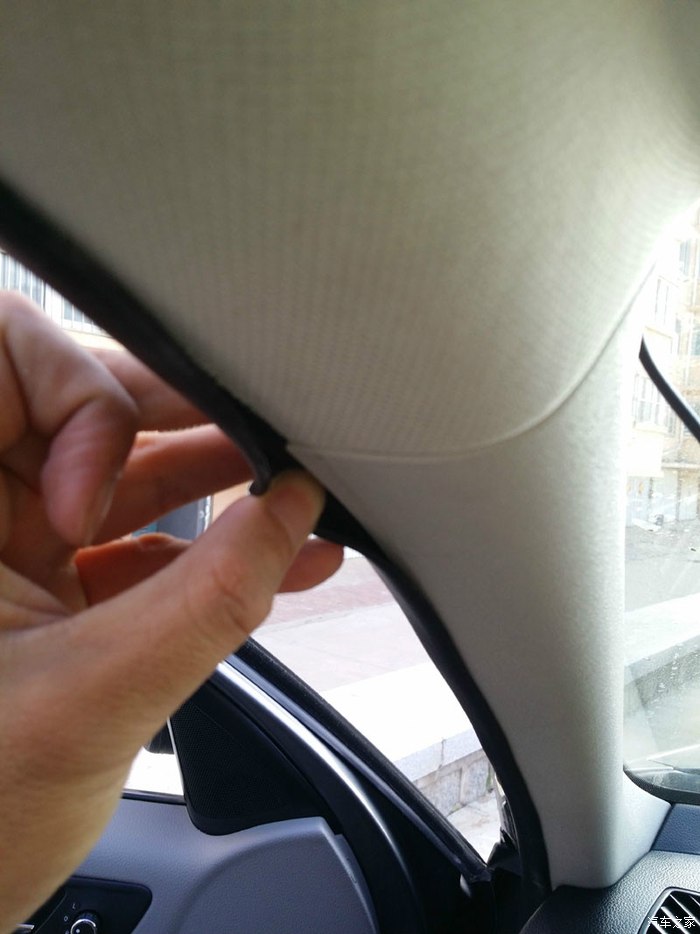

下面是一个处理的关键点:
从下图中我拇指掰的这用撬棒撬开,然后撬开里面就行了,不是很复杂:
下面一样的顺着走下来就行了,走的好的话,两头拽一拽应该很轻松的就能活动:

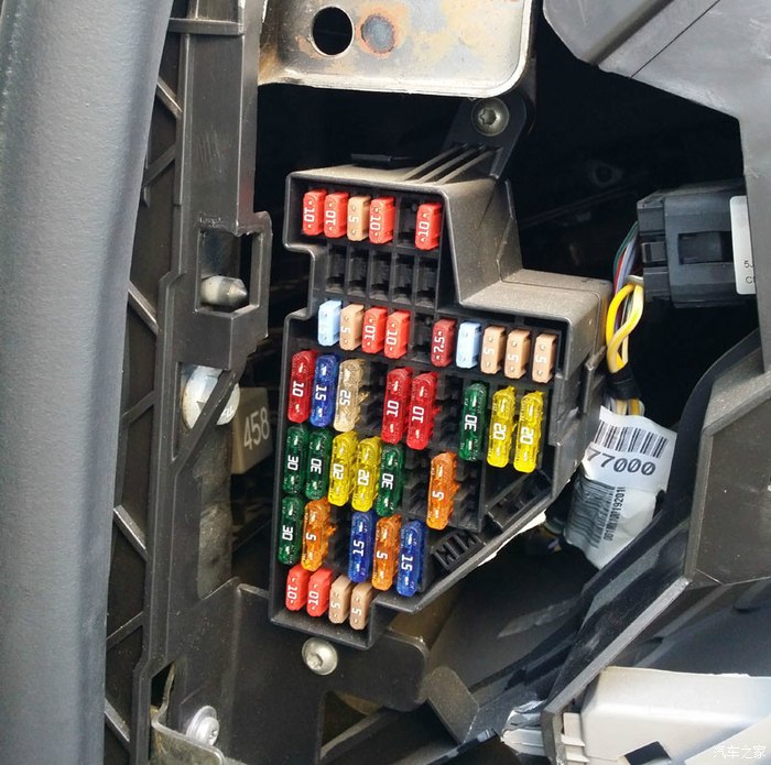

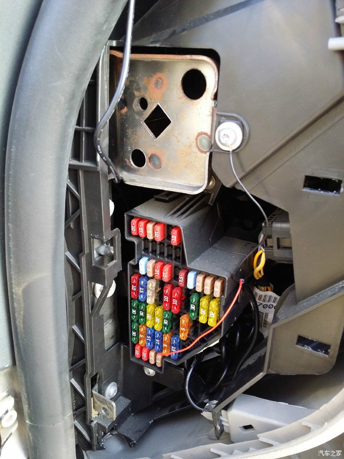

走到底下就要开保险箱了,开保险箱的关键点就是,胆大,心细,下手狠。里面是卡扣,没有螺丝,卡扣上有金属固定片,所以很紧,这时候需要撬棒和螺丝刀两个一起从边缘撬,靠上面一个,下面一个,用力,再用力。因为要用到两只手,当时就我一个人,就没法照相了,对不住了。
拆开以后就是这样子了:

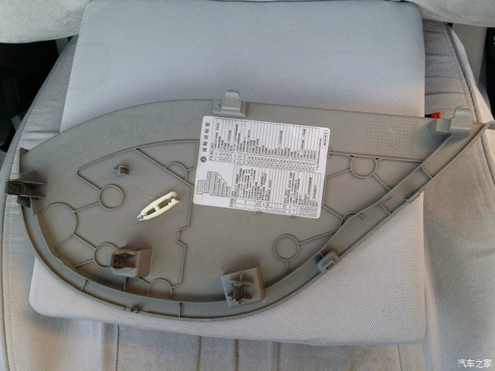

盖板就是下面这样,上面有个白色的像镊子的东西,就是夹保险丝的,千万别丢了这玩意,没有它,拔保险丝很费劲的:
这就是保险丝的标签,哪个保险丝是管着干嘛的一清二楚,我前后想了很多,最后还是觉得走点烟器的保险比较好,这个就看个人需求了,这款行车记录仪带停车自动侦测功能,就是停车以后,如果开启了这个功能以后,只要摄像头视线范围以内有活动的影像,就会自动启动录像,当然前提是通长电,如果你想启用这个功能,那点烟器的保险丝就不能用了,因为停车就断电了,只能接ACC的长电或电瓶取电,当然你也不用担心亏电的问题,因为这款降压线自带电压保护功能,当检测到电压输入低的时候会自动断电以保证车子能正常启动,我是觉得这个功能对我来说用不到,所以我就选择了走点烟器的保险丝,感觉这样更安全些。
拆了保险箱盖走下线来就是这样的:
点烟器的保险丝是42号,取下42号保险丝,然后把降压线的红线缠在一脚上,再插进去就可以了,零线是黑线,直接搭铁就可以了:
保险箱部分安完以后就是这样的:

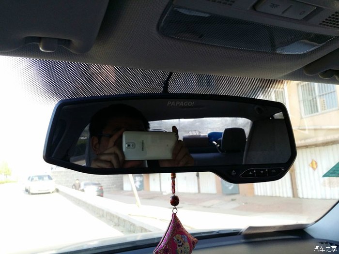

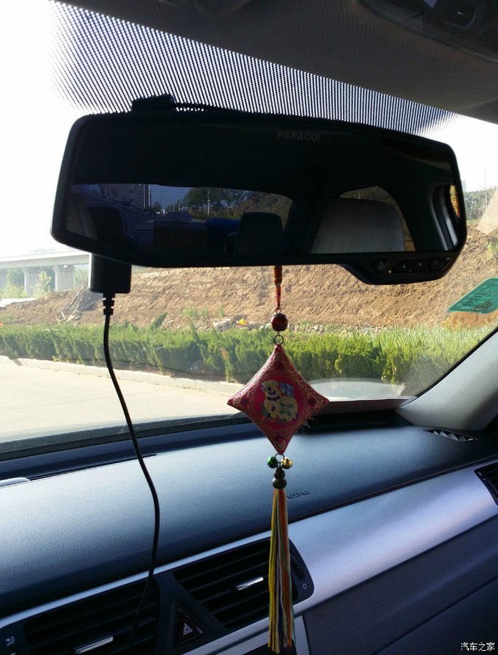

点火测试一切正常,搞定!记录仪安完以后是这样子滴,就露出了3-4公分的线,感觉还不错,利索多了,还省了点烟器:

总结:经过这几天使用感觉这款记录仪录像质量还是不错的,配置自定义的内容也很丰富,直接卡在后视镜上比较好看,显得车里比较利索,通过降压线走了暗线以后美观程度大有提高;还有很重要的一点,之前从点烟器取电的时候,车辆在点火的时候记录仪会闪断,然后发动之后又正常,但在保险丝处取电以后就没再发现这个问题,点火对记录仪没有任何影响,这点不错。

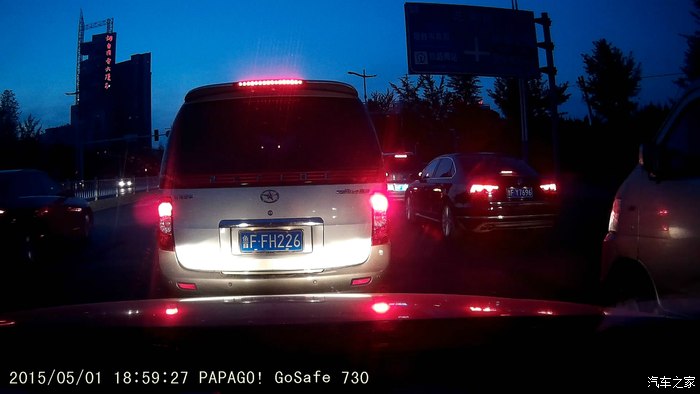

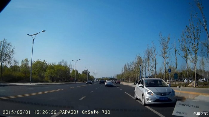

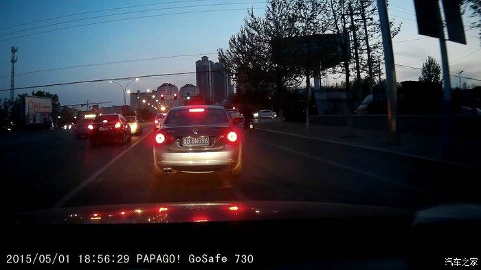

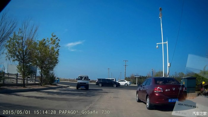

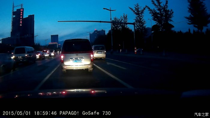

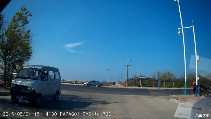

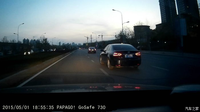

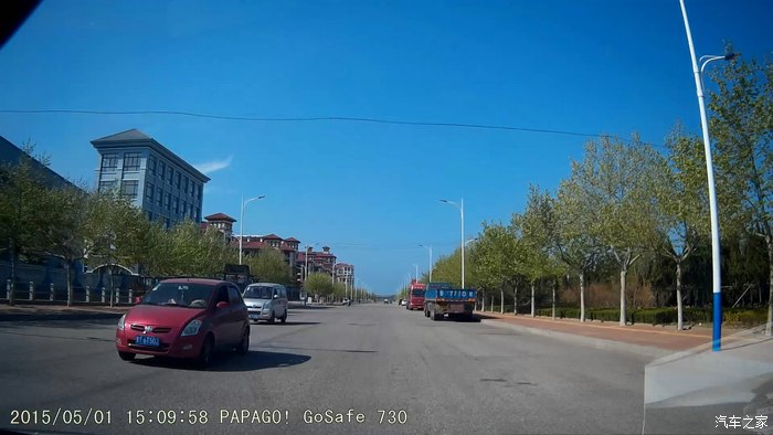

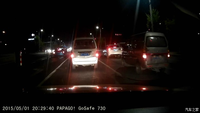

下面就请各位看官来欣赏下视频的截图吧,有我车上的视频截图,也有同事传给我的视频截图,后面会上传原图和原视频到百度网盘供大家下载查看(图片上传后压缩了太多,附有原图的下载地址):
我大烟台的天气和空气还是不错的,蓝天白云,不要羡慕哈!

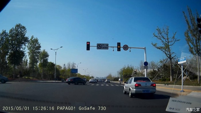

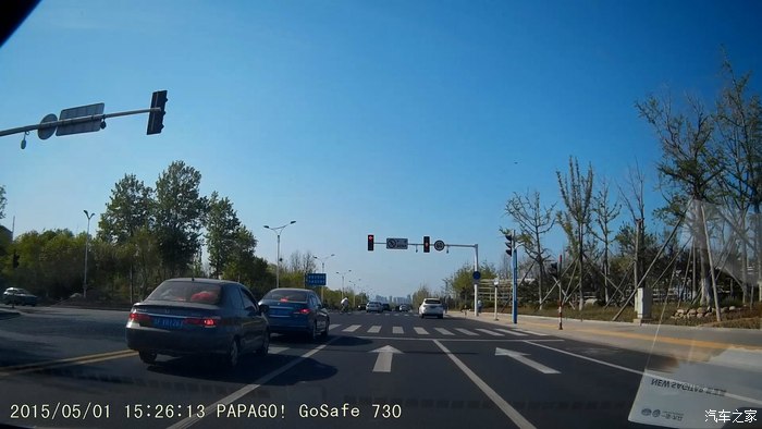

白天部分:

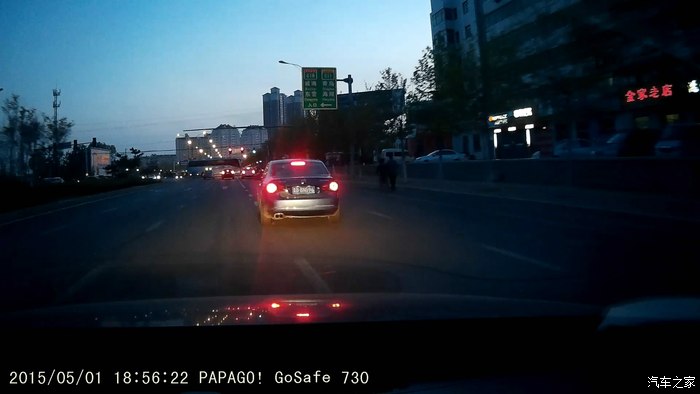

傍晚部分:

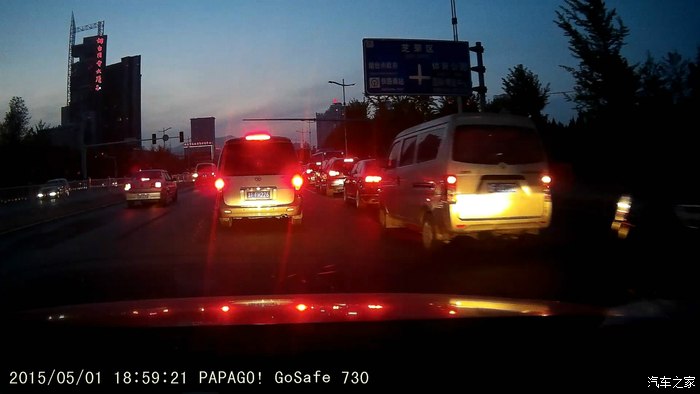

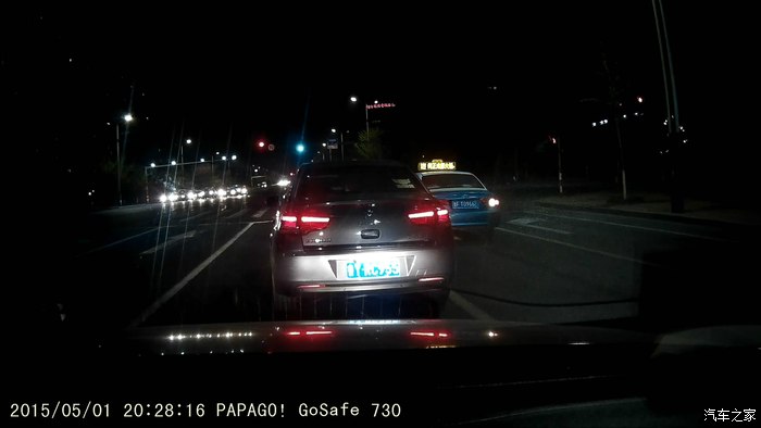

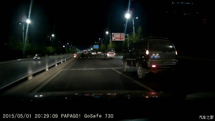

夜晚部分:
