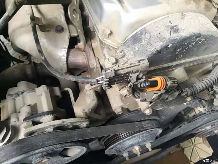

压缩机这个拧松涨紧轮就可取下皮带,务必拍照,做好紧度的位置的标记。
这三根皮带我的9万公里后都有裂纹了,刚好买了全套,所以直接换掉,所以拆的时候不用太麻烦,直接剪掉即可,当然,压缩机的有很显眼的涨紧轮,直接拧开卸掉即可!!但是涨紧轮在拆卸的时候螺丝做好标记!!甚至拆下来的都要拍照,不然后续你会发现不知道轮的反正
拆下来的,有裂纹明显
这个照片就是新旧留念

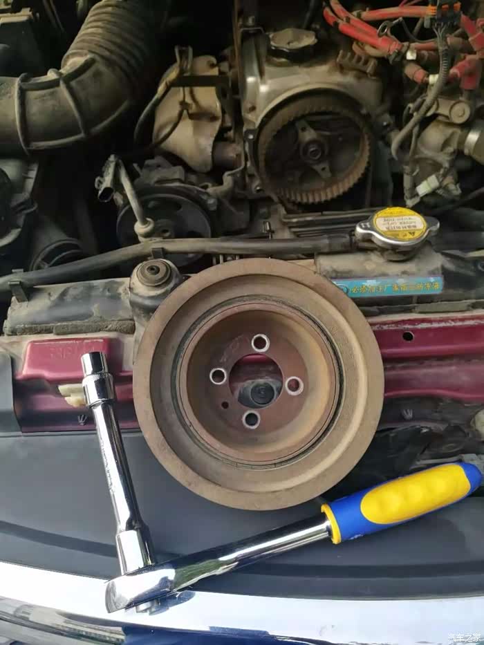

皮带拆完,拆各种轮,这个简单,当然外面就两个轮需要拆,一个这个,一个下面那个曲轴皮带轮,曲轴皮带轮笔汽油和柴油不一样,汽油车四道螺丝,据说柴油就一道螺丝,需要技术!!
拆完第一个简单的拍个照片,这个就当留念吧!!
这个就是曲轴皮带轮,四道螺丝,四道螺丝。
