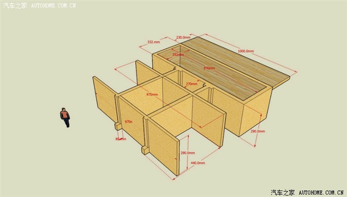

觉得可以操作,所以今天起开始实施,利用休息日全部自己DIY.
制作过程进展会不断更新。
先上设计图,边学边画将就着看。
设计思路:
1,制作共二部分,一个箱体和一个井字架,简单轻巧。
解开井字架折分成四块板,不用时可以平行放入箱中,下部有而个横档,使四块板放入后与箱口成平面,变凳面。
2,箱子盖板用铰链连接,变床时盖上,宽度小于箱子宽度,因为要留一部分作中隔板的支撑。当座椅时可以作靠背。(如何支撑还在考虑中)
3,考虑到会产生异响和安全问题,架子展开后前部紧贴后座,后部与车尾靠牢。
4,箱体与井字架内空间巨大,可以收纳所有旅行用品,保持车内整洁有序。
5,箱体用16MM多层板,架子用10MM多层板。零件全部入箱后就是一个凳子,可以作为第三排座位,应急可用。
6,井字架和车内中隔板取下放入草地上,铺上一次性台布可以作为一个餐桌,箱子可以当凳子。
7,没有改变原车结构,不影响原车使用功能,放与不放车上可随意。
8,全部板材、箱体外部用绒布黏贴,保持色系、风格与原车中隔板相一致。
功能扩展还在不断酝酿中,会随时改进,如果车友觉得可行,欢迎大家克隆复制,如以盈利为目的经营性复制请征求本人同意,呵呵,花了好多时间研究的成果哦,谢谢!
