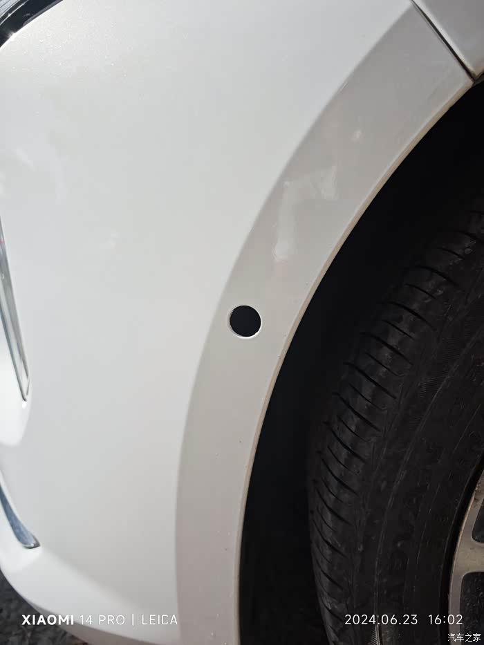

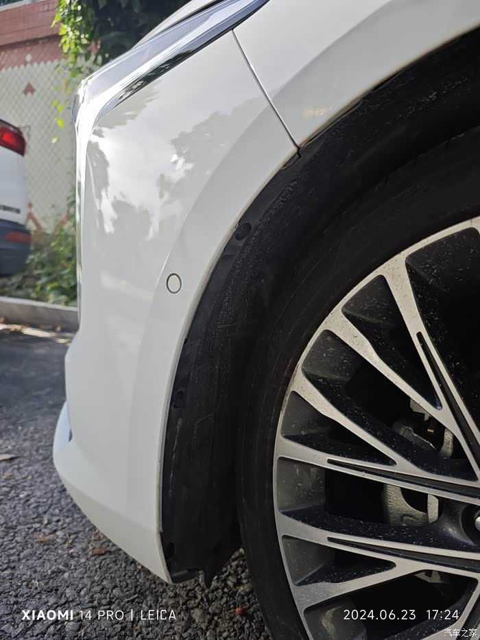

 今天到外面驾车100多公里回来的时候下车看到左前轮边上的雷达不见了,当时就想着应该是在路上掉了,因车上有小朋友就先下车回家了。

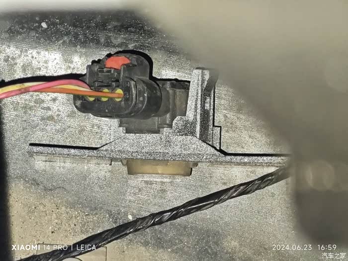

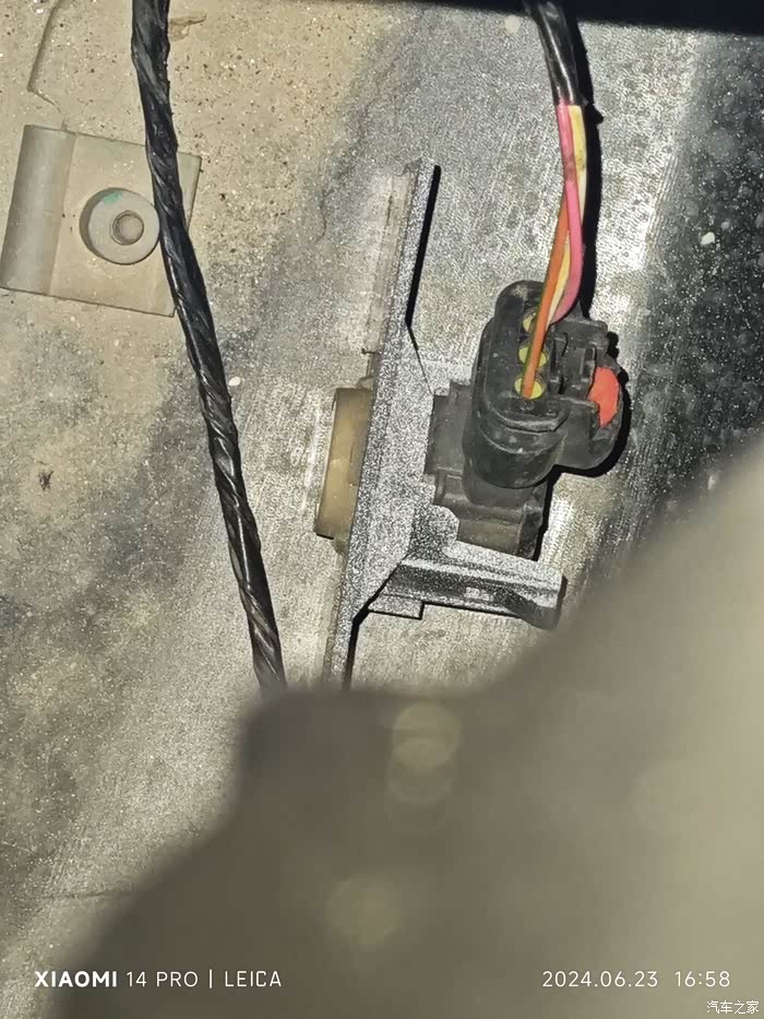

  回到停车的地方想着看下雷达有没有还在车里面,打开发动机盖用手机的照明灯真的看到雷达在车轮护罩里面,也就自己动手想办法看能不能把它弄回去。
 发动机边缘的缝隙里面把手放伸去把雷达拿出来了,雷达看到是用双面胶粘的,应该是温度高双面胶粘性变低行***动脱落了。
 偿试着在发动机里面粘回去,但失败了,缝隙太小单手就已经很难伸进去,双手空间不够伸不进去。

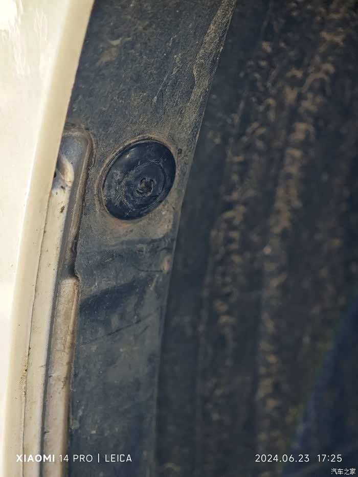

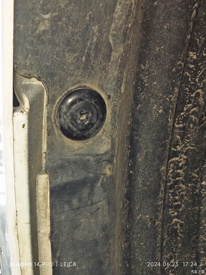

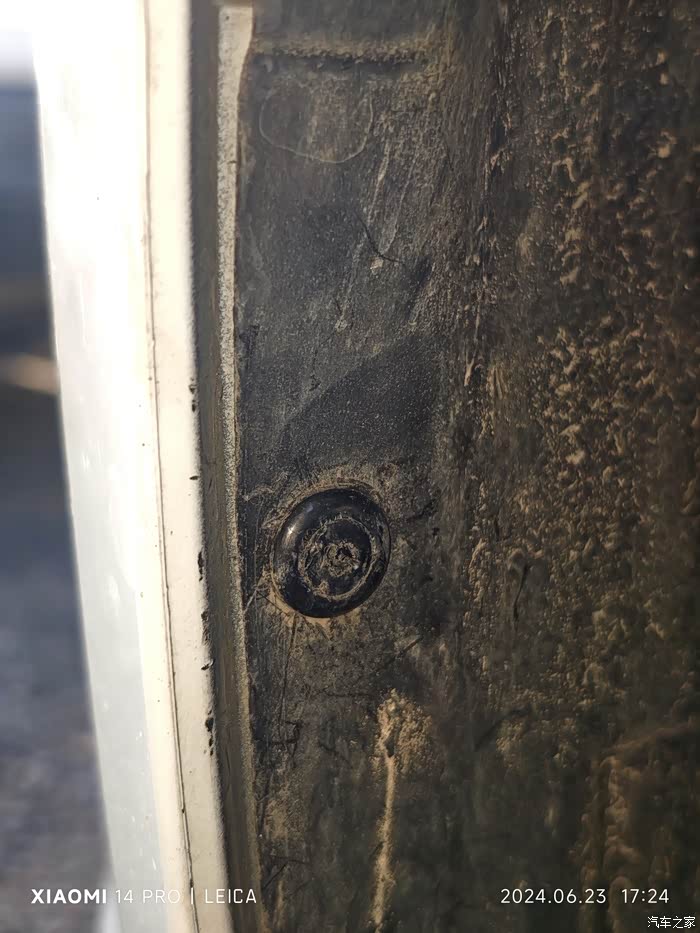

  后面把前轮往里面打了一点,看了下把轮胎的挡泥板拆开应该可以有活动的空间。
  说干就干,因车上没有工具只有一把小剪刀,这3个卡扣螺丝弄了好久才弄出来,中间螺丝松开往外拔就出来了。

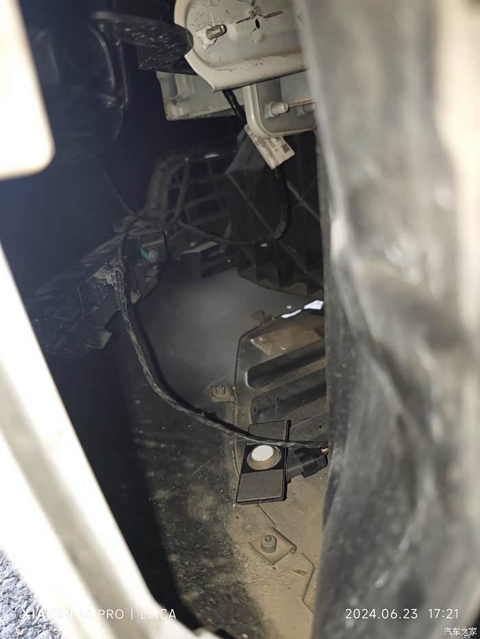

  挡泥板是很薄的塑料板比较软,用手掰开就看到里面的雷达,然后对好位置把雷达装上去粘住就可以了。
 挡泥板螺丝是塑料的对好孔位按下去按平就可以,中间螺丝按下去就自锁了。
  脱落的雷达已经装回去了,看了下这个双面胶的粘性不是很粘,目前先用着先,后面要换一种比较粘的双面胶才行。
