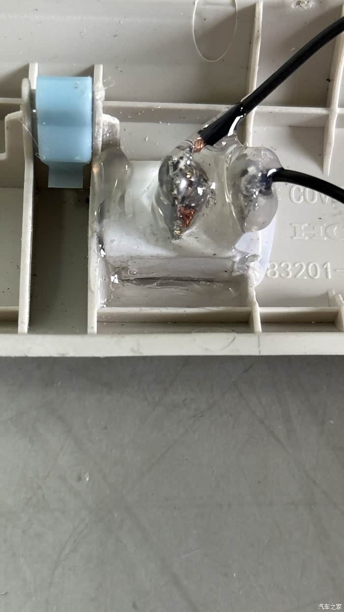

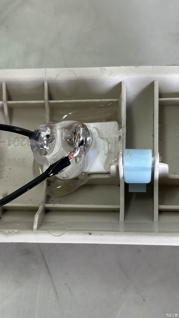

需要用到的工具:电烙铁,热熔枪
为了保护防止接触点漏电,在焊接完成后,用热熔胶对焊点部位进行固化保护绝缘,同时对控制开关安装结合部位填胶,增加开关的固定程度
用万用表测了下信号通畅,说明接线都OK,那就装车吧
