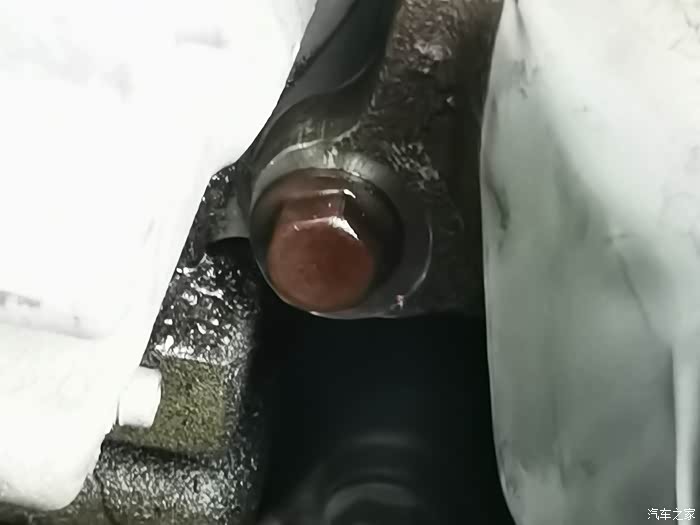

拆排气管面罩,拆岐型管铝罩,拆涡轮前进气管
就是这颗螺丝

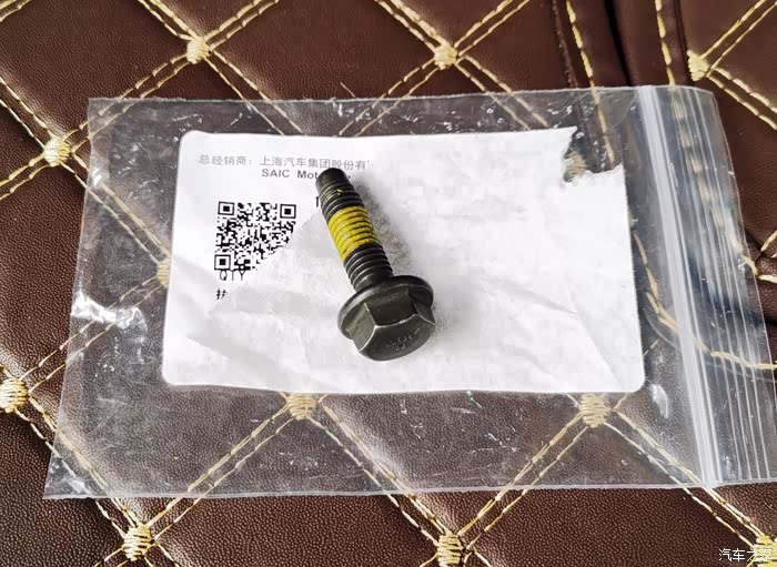

拆下来的螺丝,还是好的。
新买的螺丝
