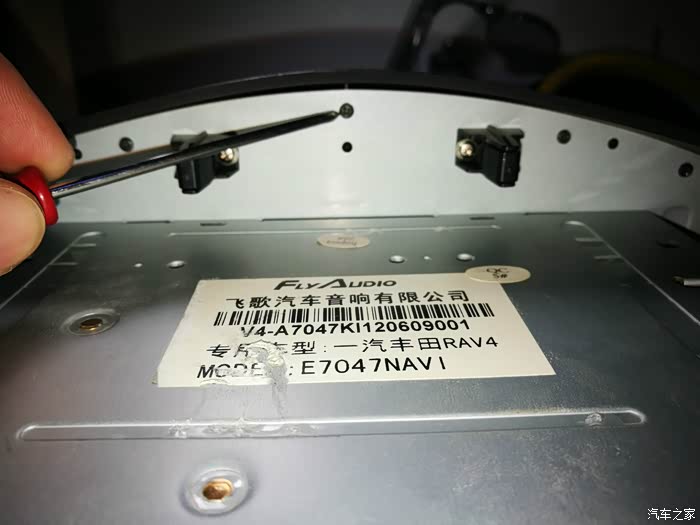

偶然的机会,群里的骨干让我帮助他升级一下老款飞歌导航。我欣然接受了这项任务。与之前两个安卓机不同,这款导航属于早期产品,界面以及功能都还是传统形式。不知用料几何?
各位看官随我一同看看这款产品的内部结构以及用料怎样?
之后购买了花冠,开始对丰田有了深入一点的了解。加入RAV4车友会后更是认识了许多丰田车友,也曾参加了几次车友会活动。对RAV4的兴趣愈加强烈。看微信群更是每天的必修课,天南海北的去朋友在一起交流买车用车的经验,更是帮助准车主推荐丰田汽车。

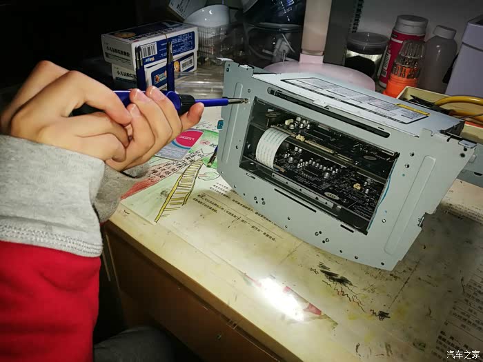

周末好时光,
车主拆机忙。
走了安卓机,
又来老导航
车主拆机忙。
走了安卓机,
又来老导航

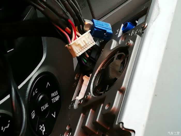

老机器的线束明显比安卓机要多,必须拍照,不然不会安装

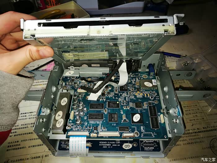

早期导航首先在重量上要重很多,内部芯片不如安卓机高度集成,可是用料要比后期产品实在。我想这是大多数企业的生产方式。

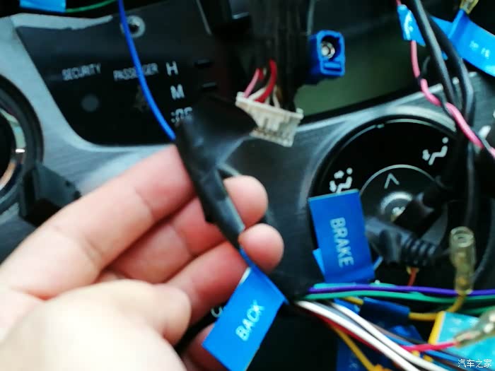

有一根倒车影像启动线需要断开。很多导航的倒车影像激活都是通过连接一根倒车灯正极线完成激活的。不信你试试

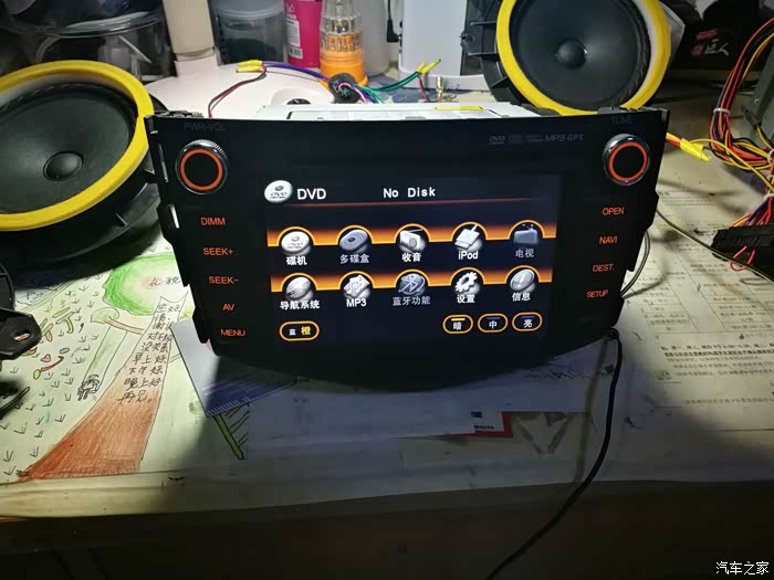

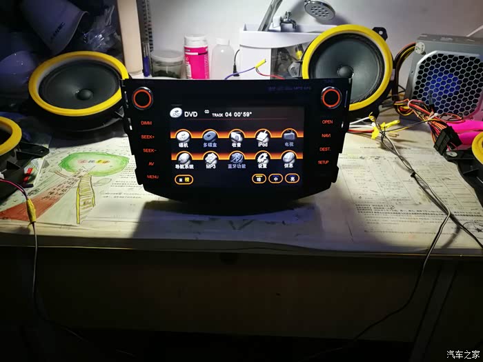

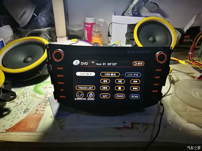

通电测试正常,界面属于传统样式。应该是飞歌经典样式吧

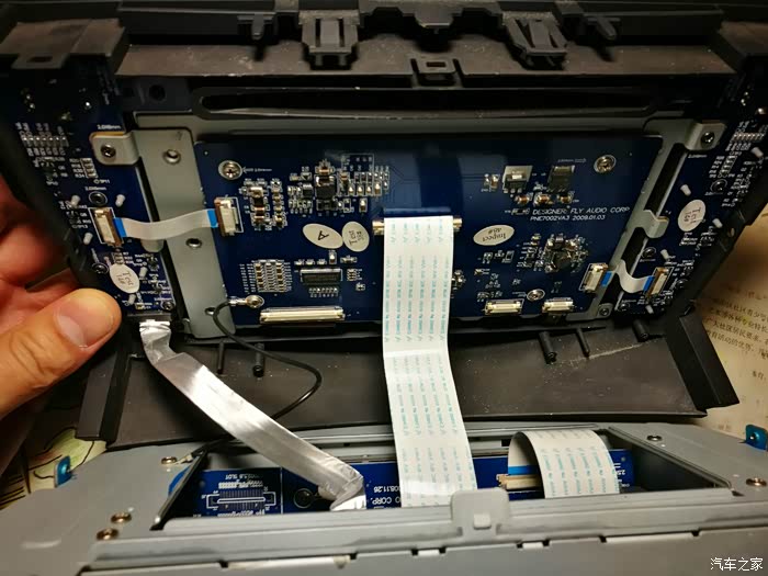

轻轻打开前面板,蓝色电路板映入眼帘。

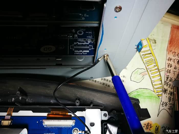

也有一根地线
金属板的连接形式和丰田原厂机头类似,只是前面板多出很多螺丝固定,而原厂机器是卡扣固定,拆卸要比飞歌简单。

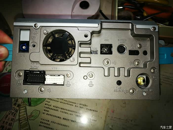

后散热板用料十足,排列有序

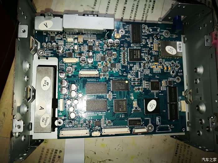

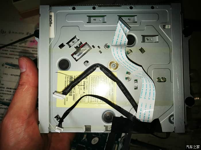

双层电路板做工精良。单碟碟盒是金属外壳,也是机器的重量所在。
这款碟盒重量十足
上层电路板

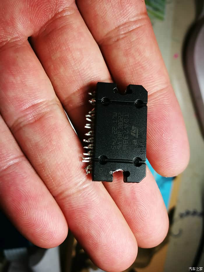

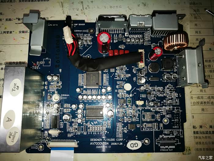

主角登场

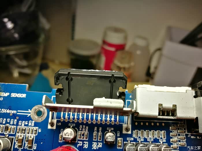

马耳他的7386,也算是进口货,和7388都是导航仪的最爱。
早期飞歌电路板就介绍到这里,很遗憾没有发现运放的踪迹,接下来就是升级功放芯片的介绍了。

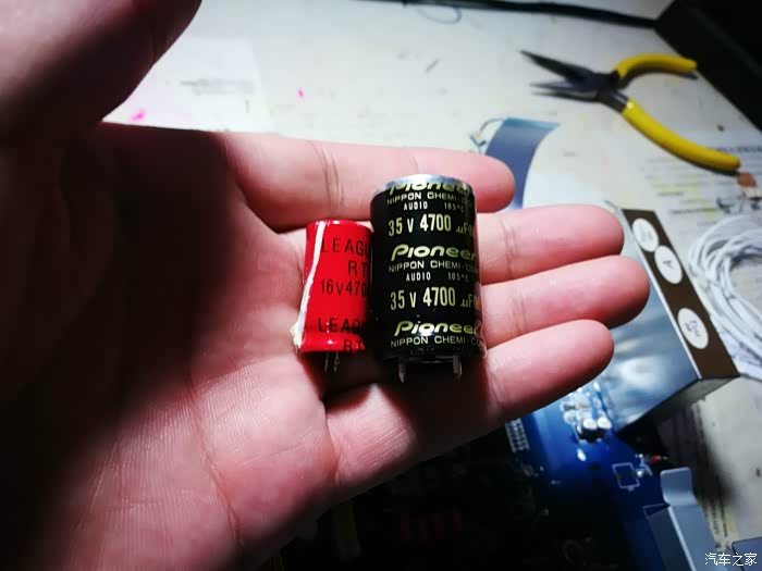

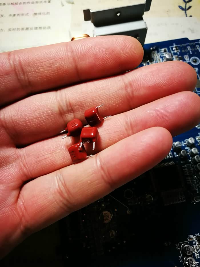

主滤波电容,换上先锋电容效果会有提升

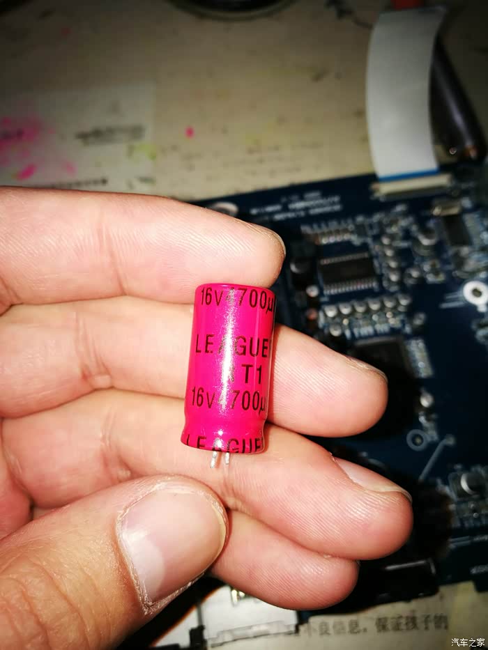

前级电容比安卓机要好一些
马耳他产地的7386,和路畅DVD用的功放芯片一样
电容对比
功放芯片一定要涂抹导热硅胶

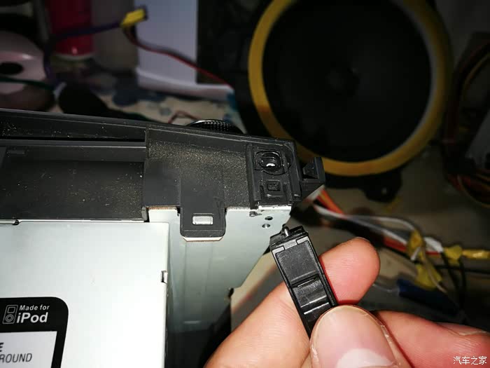

支架断裂
推荐一款胶水,很好用。
和原厂机头的区别,需要螺丝固定。

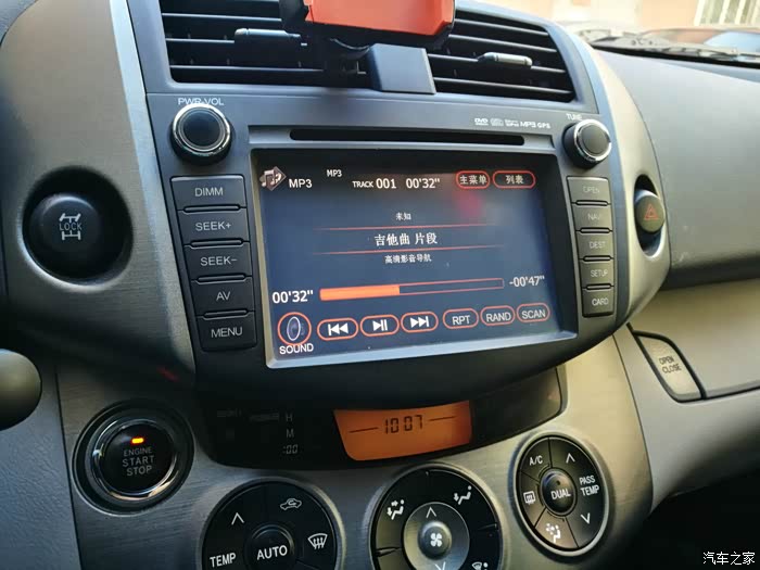

导航安装完成,测试功能正常。
